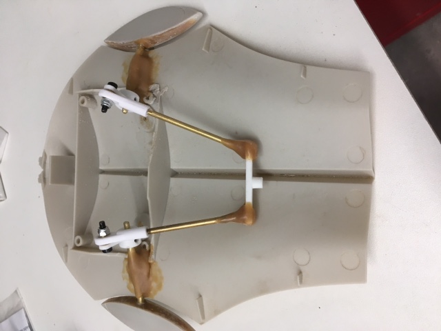

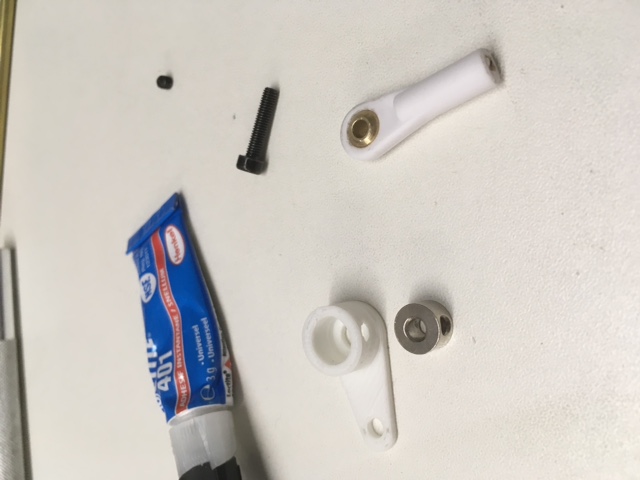

Voici donc les barres avants !'.finalement la soluce guignol+chape a rotule s'avere efficace et suffisante ! :Up:
Avant ça modelisation des guignols et impression 3D en abs..dans lesquels il suffit juste de coller les bagues d'arret adequates !!
Et voici l'assemblage..

En effet voila un système bien plus simple :Up: ça avance pas mal l'affaire :)
