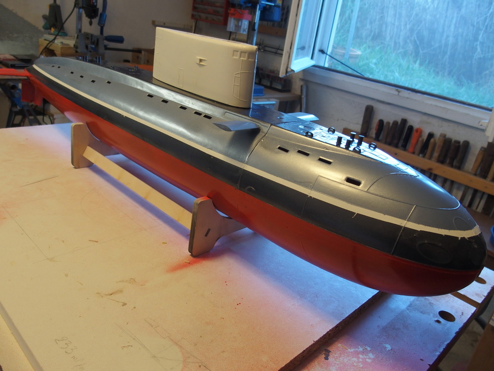

Les défauts à corriger sont surtout le joint de collage horizontal des deux demi-coques, le joint vertical des deux parties du kiosque, ainsi que celui du tronçon de poupe collé après installation des commandes de safran et barres de plongée.

Après beaucoup de Sintofer, de ponçage, d'aprêt , de bombes de peinture Tamiya et des mètres de ruban de masquage, la coque commence à ressembler à quelque chose … pas à un vrai Kilo, car les couleurs, spectaculaires, ne sont pas réalistes mais ce n'est pas le but non plus.
Il reste à traiter le kiosque avec son alimentation électrique destinée à allumer différentes leds (dont feux de position) et un interrupteur de mise en route.

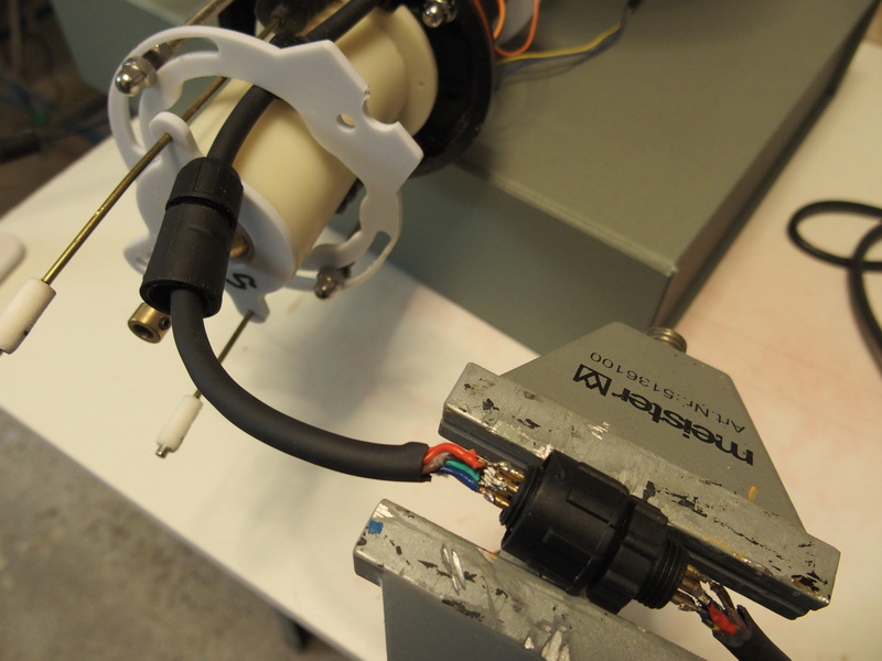

Après avoir longuement hésité, je me suis lancé dans la soudure du connecteur alimentant le kiosque : 6 broches de chaque côté. Le résultat montre que ce n'est pas ma tasse de thé ! Heureusement, pas de souci de mauvais contact ou de court-circuit entre broches. C'est moche , mais ça fonctionne.
