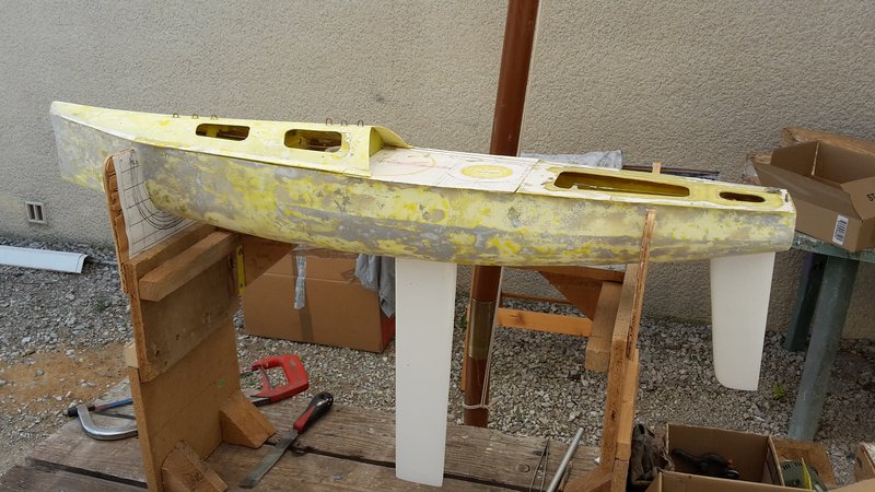

Dernières nouvelles. :D

ça commence à ressembler à un voilier.
d'où viennent ta dérive et ton lest ?
n'hésite pas à agrandir les ouvertures au dessus du treuil pour pouvoir y passer les outils et les mains

Salut nefertum, :)
La dérive et le lest, c'est du made in Teba, très difficile à faire la dérive, surtout pour qu'elle soit bien droite, mais je suis réaliste, elle n'est pas parfaite.
Je me suis aperçu que je n'ai pas accès à la vis de fixation du tambour du treuil, je vais y remédier.
