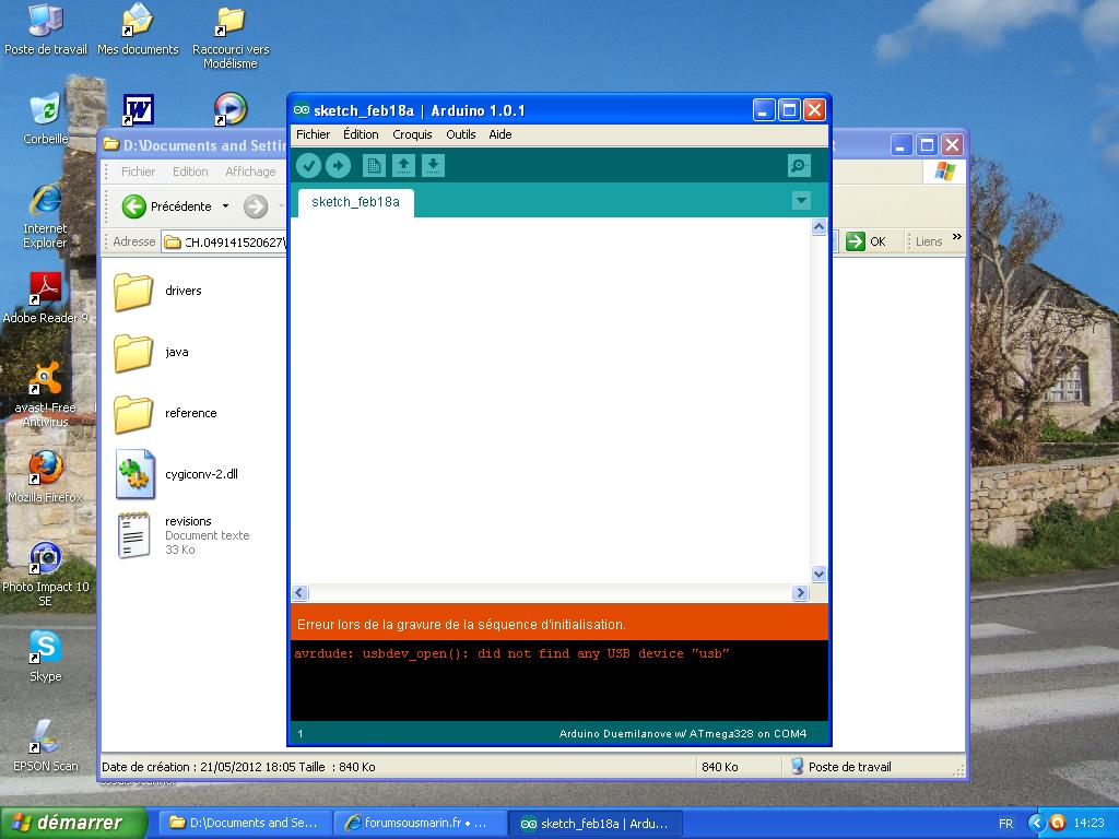

Bonjour Geeks ,
ça ne fonctionne toujours pas mieux ; j'ai recherché sur la toile mais il n'est pas question de mon problème .
En allant dans "tool" il est question a un endroit de "graver séquence d'initialisation ; formatage automatique ; réparer encodage" . Est-ce qu'il y a un rapport avec ce mini programme ; et comment peut-on y accéder ?.

Bon, pour en revenir au sujet : la séquence d'initialisation, on va tenter ceci :
1/ Brancher la carte sur l'usb
2/ Vérifier qu'elle est présente. Tu va dans le gestionnaire de périférique et tu cherche dans les ports com. Débranche ta carte. Cela va changer les ports. Sans fermer cette fenêtre, rebranche ta carte. Tu va voir apparaître un port com. C'est celui de ta carte.
3/ Essaie une ultime fois de configurer le logiciel sur ce port com. Et tente de mettre Blink. Si ça veut pas, on va passer à du dur avec le risque d'être destructif
4/ à partir de là, si t'a le bon port com, tente un "Burn Bootloader (Graver le bootloader)"...
Cette fonctionnalité vous permet de graver le bootloader dans le microcontrôleur sur une carte Arduino. Ceci n'est pas nécessaire pour une utilisation normale de votre carte Arduino (le bootloader est déjà gravé dans votre carte quand vous l'achetez) mais peut être utile si vous achetez un nouvel ATmega (qui sera normalement livré sans bootloader). Assurer vous que vous avez sélectionné la carte correcte dans le menu Boards avant de graver le booloader. Si vous utilisez un AVR ISP, vous devez sélectionner l'item correspondant à votre programmeur dans le menu Serial Port.
5/ Ensuite, charge à nouveau Blink... Et si là ça ne le fais pas tu ajoutera l'ériquette "RIP Arduino Uno le 18/02/2012. Paix à son âme " Tu sera bon pour en commander une autre.
Je maintient que tu aura perdu une bataille mais pas la guerre ! Hi trois fois !! Il faut persévéré. Il n'y a pas de raison que des novices y arrive et pas un RA. Non mais !!!

Bon , j'ai essayé mais ça n'a pas marché ;
je viens de visiter le site Lextron.. : je reprendrais donc une uno3 et 2 ci qui sont préprogrammés .

A tout hasard, essaie avec un autre câble USB. On a pas vérifier que celui-ci n'a pas été endommager
Tu peux vite te rendre compte avec un autre appareil qui fonctionne sur USB. Une imprimante par exemple. Si elle refuse de fonctionné, tu peux soupçonner le câble. Au mieux tu trouvera la panne, tu passera à un câble, t'aura une carte d'avance, au pire, ça viens pas de la, on va continuer les investigations. De mon côté je regarde encore si je voie des infos

Bonjour à tous
ouaiiii , ça marche ; le problème était simple : sur les 2 types d'installation en ma possession , le cochage de la ligne pour la carte n'était pas clair et je n'avais pas pris la bonne ; la uno n'étant pas mentionnée , c'est la duemilanove / atmega 328 de précisé et moi j'ai pas regardé plus loin . le plus étonnant c'est que ça a fonctionné une fois .
