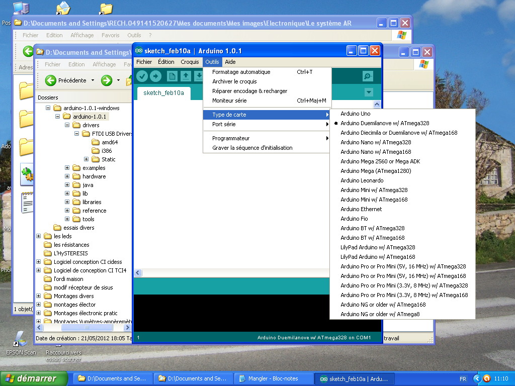

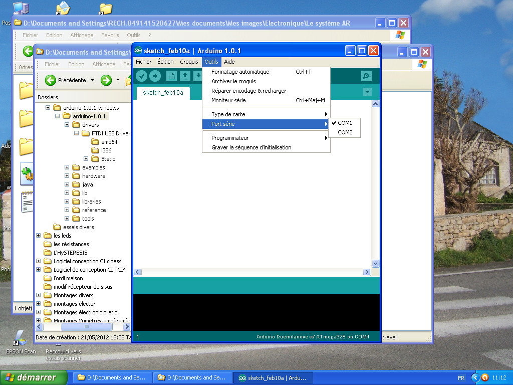

Bon je viens d'aller dans le menu "outils"
voilà ce qu'il y a : sur la photo 1 j'ai coché la bonne carte , mais sur la 2 il manque le "com3" qui est celui de l'installation de la carte ; comment fait-on pour l'obtenir .

Alors pas de panique petit scarabé
Une autre recherche sur le net m'a donné un petit aperçu de ce qu'il faudrait tenter en recours : Source ICI
Personnellement, j'ai pas tester mais son poste est plein de philosophie et devrais donner une piste pour les cas les plus récalcitrants. Dis-nous si ça a résolu ton problème. Sinon, je chercherais encore une piste plus loin.De BET@.M@X sur le forum robot-maker.com
1/ Copie manuelle du fichier Arduino UNO.inf dans windows/inf
2/ Copie manuelle du fichier usbser.sys dans windows/system32/drivers
3/ connexion de l'ARDUINO UNO sur usb
4/ ouverture de la fenêtre "Gestionnaire de périphériques"
5/ clic droit sur le port com et clic sur "Désinstaller"
6/ déconnexion de la carte ARDUINO UNO
7/ reconnexion
...et là miracle : la carte fût reconnue immédiatement ... pas trop tôt !
