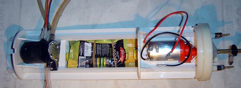

j'ai commencé le montage à blanc de mon Seawolf et j'ai quelques questions ou plutôt demande de validation de la part des experts
j'ai encore rien collé par sécurité car je ne suis pas sur de moi

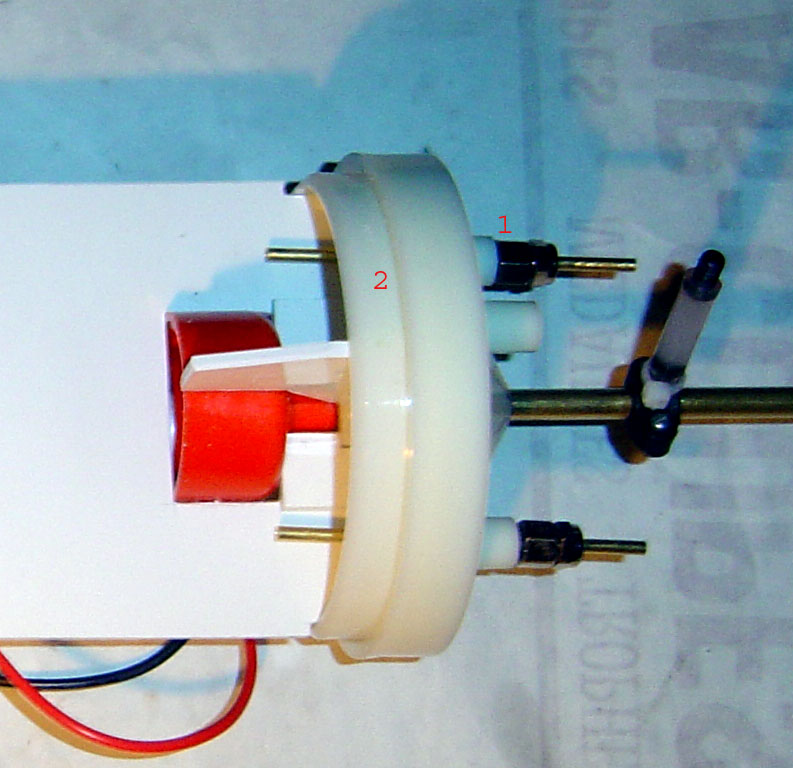

1- pour les presses étoupe:
si j'ai bien tous compris, il faut passer un tube laiton à travers et la tige de la commande dans le tube ? c'est ça ? il faut graisser aussi ?
je vais quand même coller les presses étoupe à la Stabilit je n'ai pas confiance du taraudage dans le plastique
2- c'est bien de ce cotés qu'il faut monté les baïonnettes ? l'autre "bouchon" est collé directement au tube ?
je n'ai donc pas besoin de la tige filetée qui vas l'avant de la platine ni de percer le bouchon ?
3-les barres de plongée avant
j'ai cru comprendre qu'elles n'apporte rien dans le cas ou on plonge en statiques ? il serait même plus compliqué de naviguer avec ?
il faut les supprimer carrément ?
les monter mais condamnés collées ?
les montés avec possibilité de réglages manuels ?
4-la radio:
j'ai une Hitec laser 4 (4 voies donc)
bon d'accord pour gaz et direction
mais pour le ballast et la profondeur, il faut une voie pour chaque ? mixer ? ou coupler : quand on remplie le ballast les gouvernes descende et inversement ?
désolé pour toutes ces questions mais je suis qu'un pôvre débutant :roll:

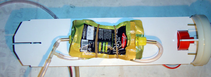

j'ai conçu mon ballast (vous allez vous moquer :lol: ) en couplant 2 poches de ...compote de pomme après plusieurs essais ça marche impec aucune fuites malgré un montage à blanc, j'embarque 250/260 ml en quelques secondes, je crois que je vais resté sur ce système, reste à monter tous ça propre et intégrer une fin de course
Si ta tige de commande ne fait pas le même diamêtre que le presse étoupe, oui, tu met un bout de tube correspondant au diamêtre du presse étoupe et à la longueur de la course du servo, la commande soudée à l'intérieur du tube.
Une moitié de la baïonnette là et l'autre moitié sur le tube, et non pas besoin de la tige filetée.
Tu fait comme tu veut, il n'y a pas d'obligations, pour ne pas avoir de regrets, tu peut les monter et les bloquer de façon à pouvoir les reprendre plus tard si tu change d'avis.
4-la radio:
Une voie pour chaque.

en fait j'avais cru comprendre que si la tringlerie coulissé directement dans le presse étoupe elle abimerait le joint, donc il fallait un tube.
mais niveau étanchéité je pensais aussi plus logique de passé directement sur le joint avec un graissage fréquent
Messages : 7020
Re: [Robbe Seawolf] questions débutant
Si tu met la tringlerie dans un tube, l'eau va passer aussi par le tube.
Tu met de la graisse au silicone dans le presse étoupe et il n'y a pas de soucis, cette graisse est utilisé en robinetterie car elle n'attaque pas le caoutchouc des joints.

pour ma part , j'ai fait une trappe sous le nez ,je pensse ne pas utiliser la tige filetée ,ou alors la recouper au maximum question de bien finir le nez du soum

Pour tes presse étoupes, si tu en est rendu à mettre un tube, pourquoi tu ne reprendrais pas l'idée d'utiliser une durit sur le tube ?
C'est tout expliqué ici : Les presse étoupes.
C'est simple, pas cher et très efficace à ce que j'ai vue :Up:

pour tes presses etoupes je partage l avis de GEEKS; cependant si tu ne veux vraiment pas te compliquer la vie des soufflets feront l affaire
A+ Leo
Oui Morysse. Les soufflets sont une idée. seulement ils limitent le débattement. la durit non ;)
