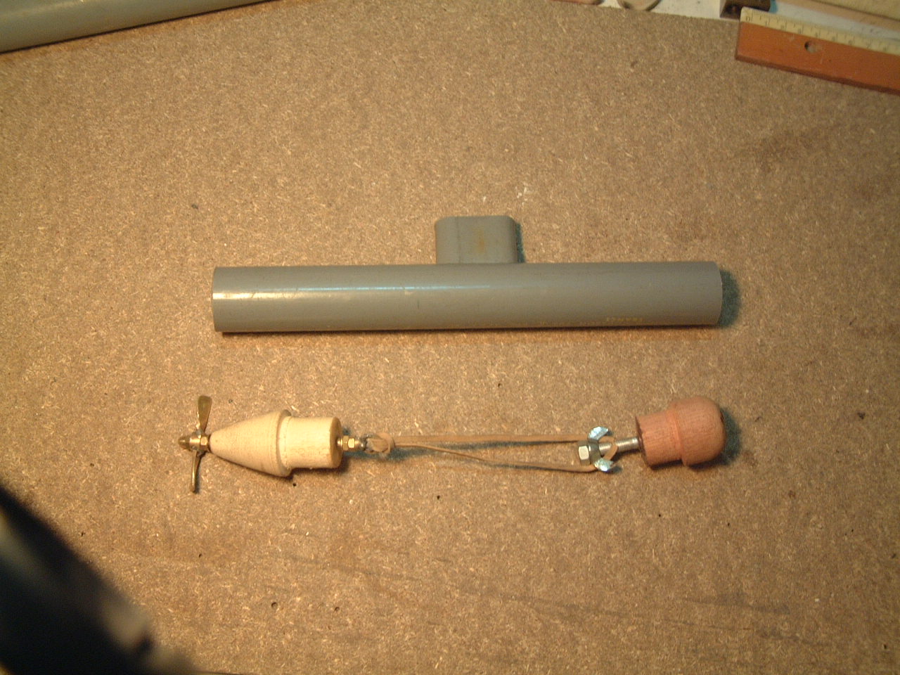

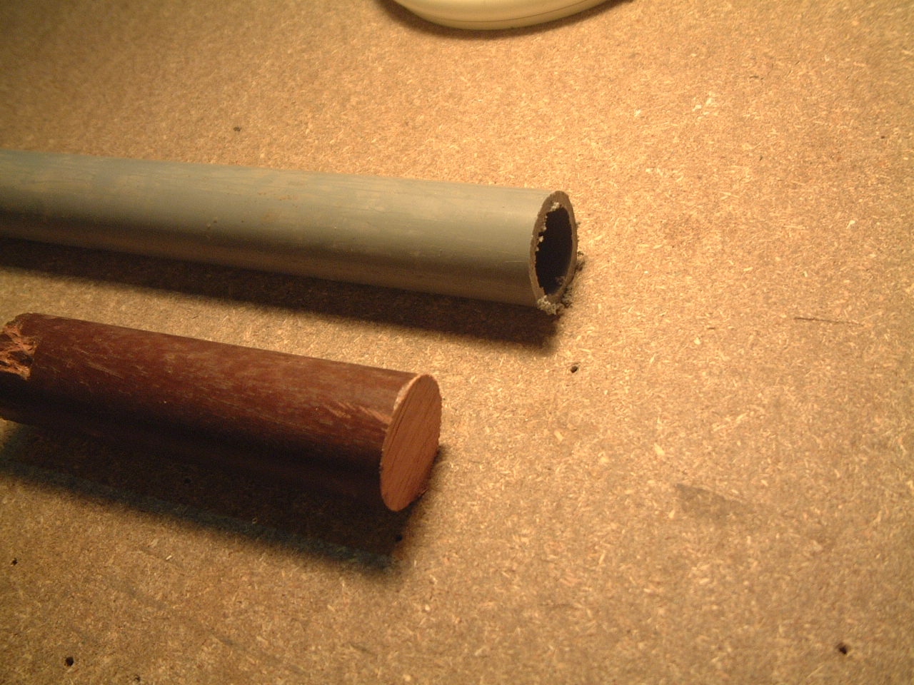

Un rondin de bois (chute de tringle à rideau) un morceau de tuyau PVC diametre 32, quelques morceaux de laiton et bien sûr un elastique...
Quelques heures plus tard voilà :
une partie de la matière première !

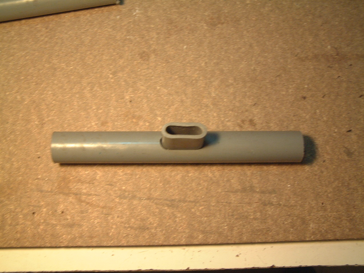

le tube coupé et le kiosque (chute de tube chauffé au décapeur et serré dans l'étau

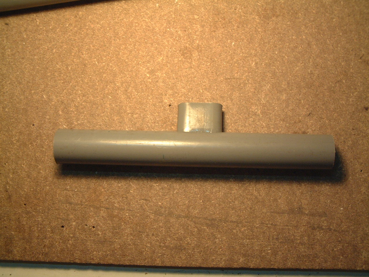

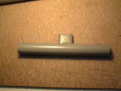

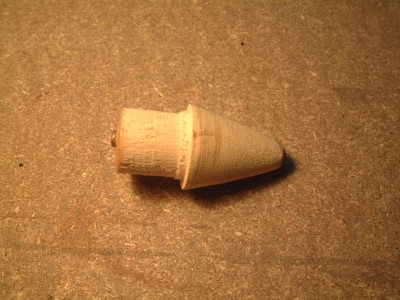

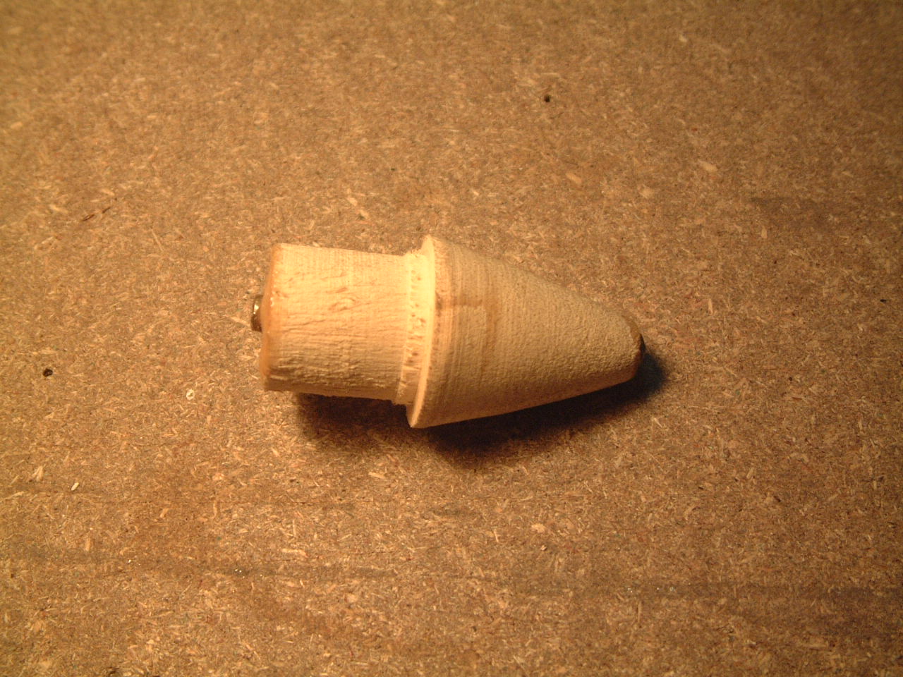

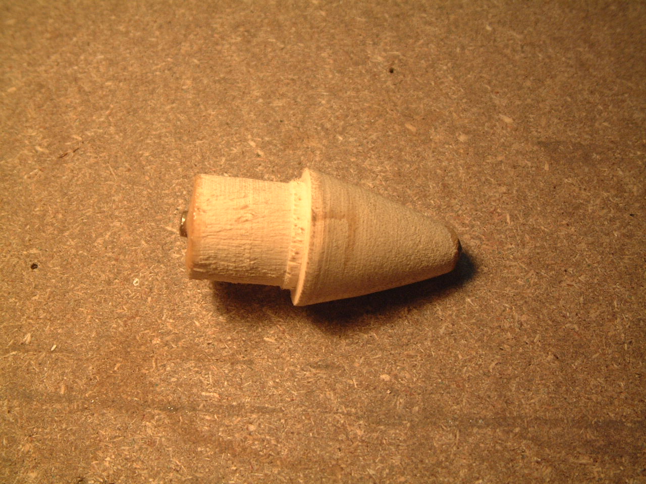

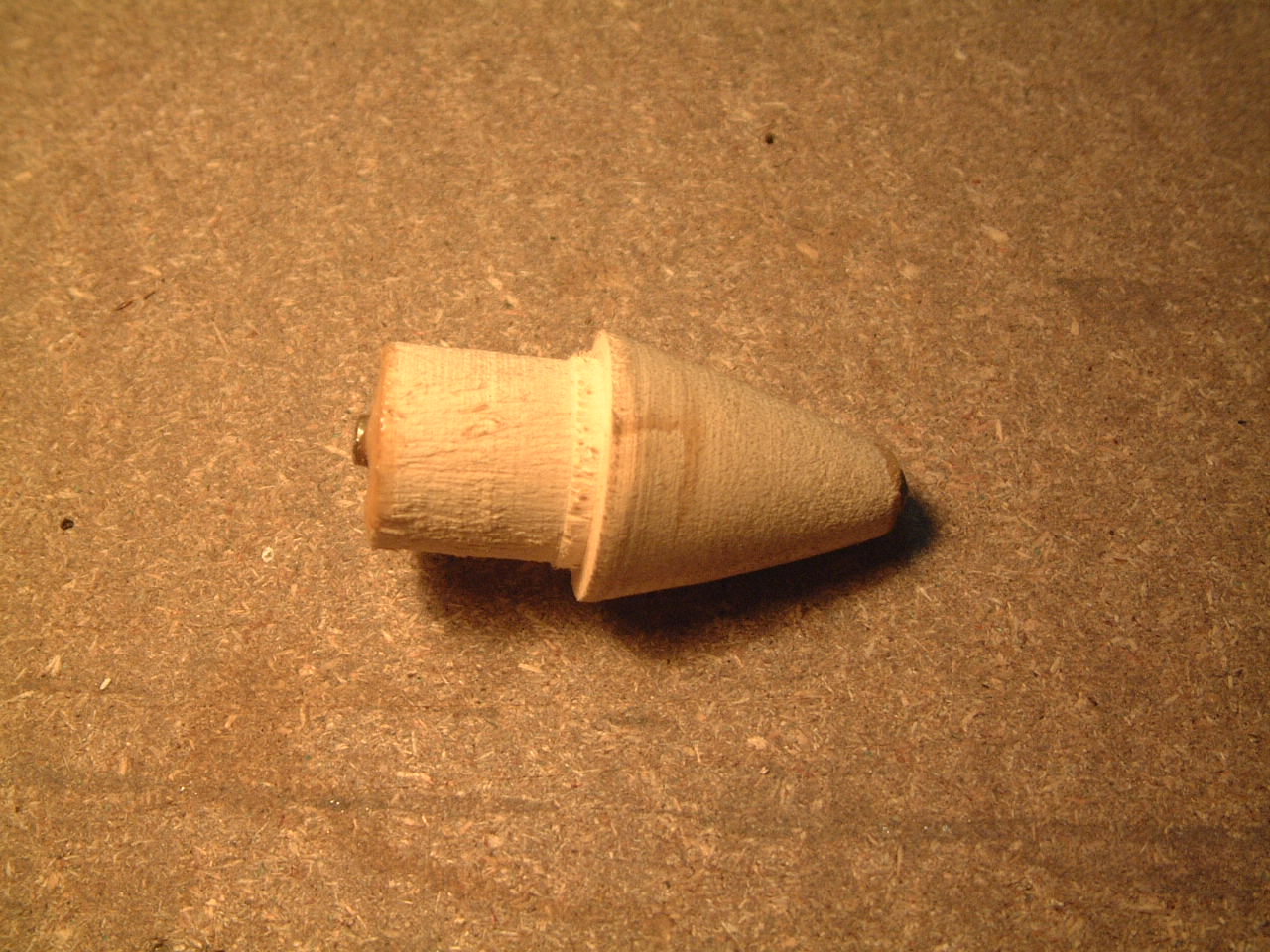

Partie avant
Partie avant

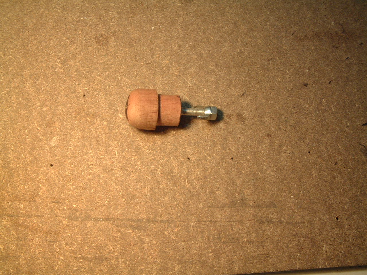

Partie arrière, tirée comme l'avant du rondin de bois

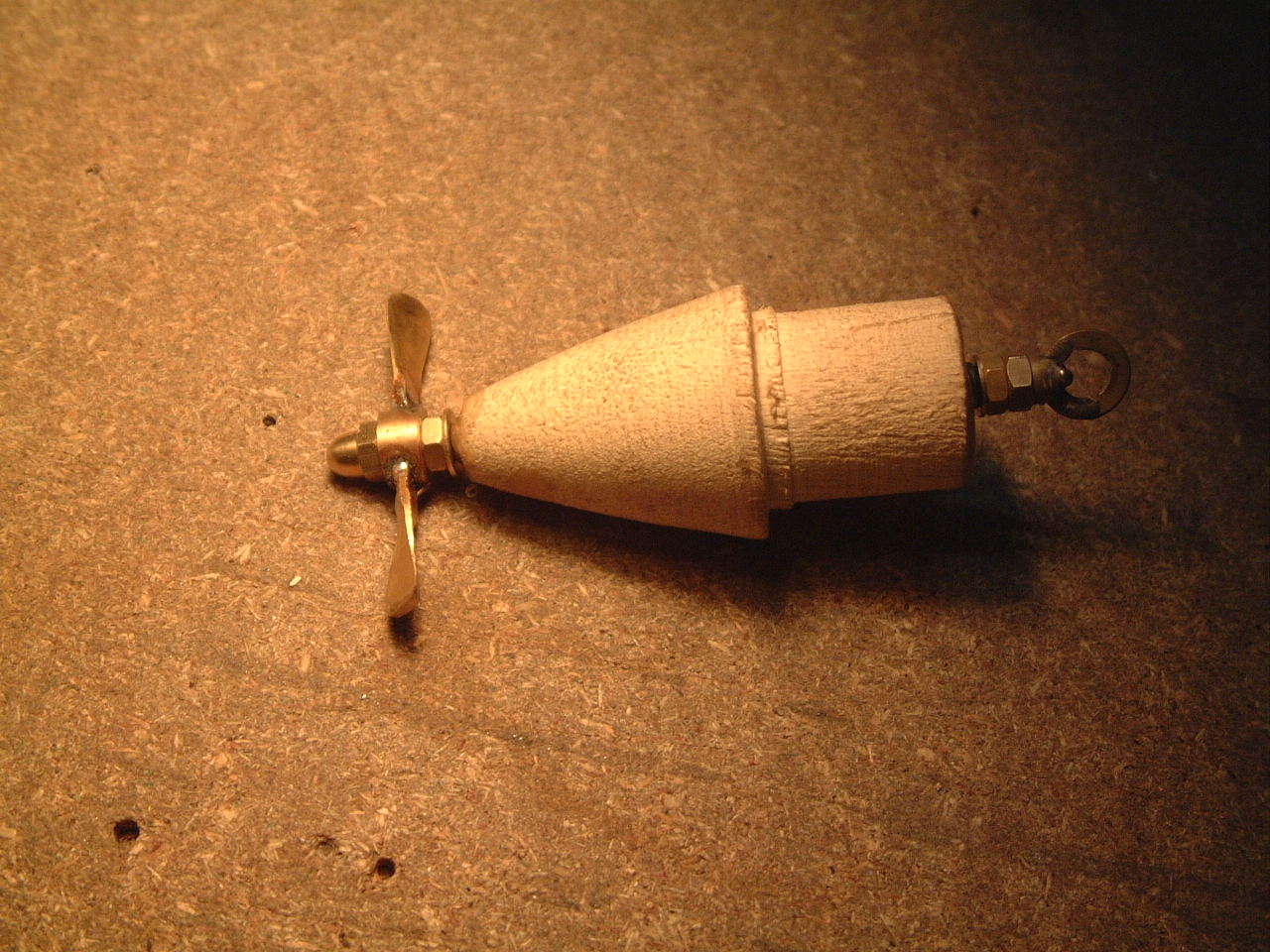

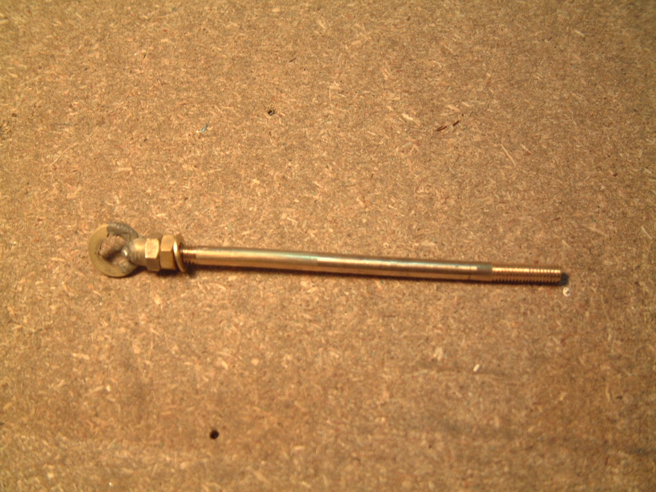

Suite de la construction :
Arbre d'hélice
Arbre d'hélice

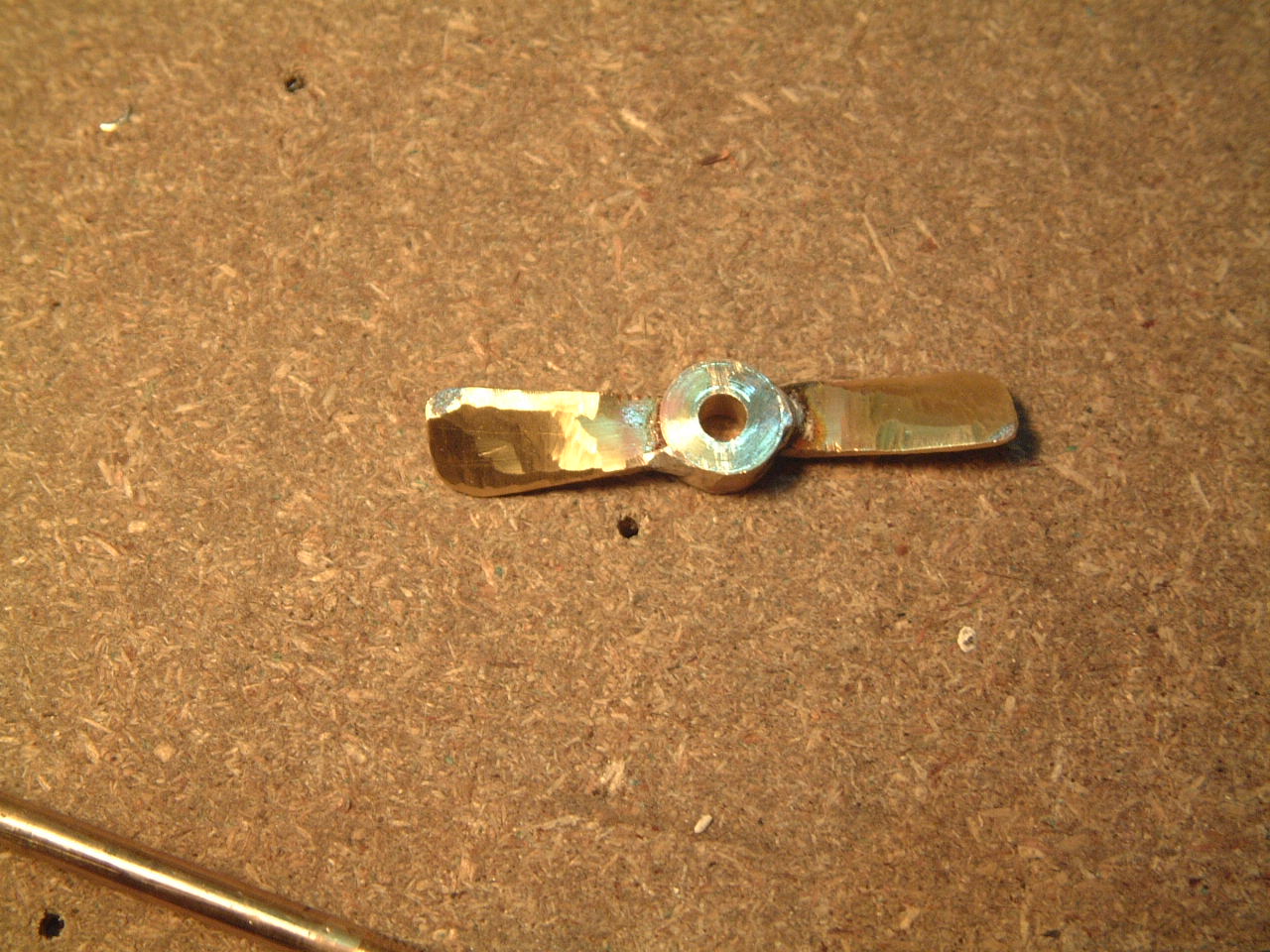

Hélice "maison"
Hélice "maison"
Partie arrière assemblée

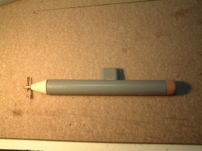

Les smoposants prèts à être assemblés

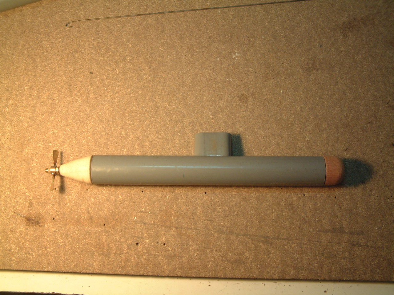

le sous marin assemblé
Reste à construire et implanter le gouvernail et les barres de plongée

OOOOPsSS!!! :oops:
M'a gouru... la légende de l'avant dernière photo c'est :
"Les composants prêts à être assemblés "
