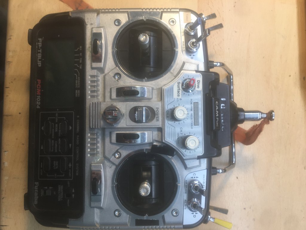

Bonjour à tous, savez vous s'il est possible de transferer la commande de la voie 6 (bouton rotatif) vers un inter 3 positions ?
C'est pour faire fonctionner une pompe (position 1 : remplissage, pos 2 : arret, pos 3: vidange)
Merci pour vos conseils.

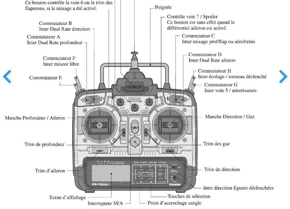

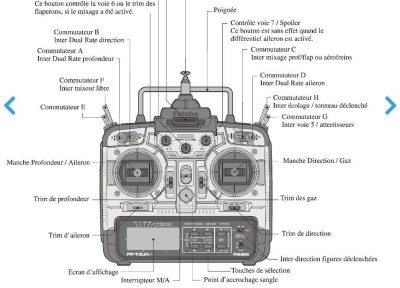

Tu ne peux pas utiliser le commutateur "C" ?
Daniel
Messages : 722
Re: radiocommande Futaba FF8-T8UAF
Message par nefertum »
(ma réponse d'hier soir n'est pas passée :oops: )
d'après la notice, le commutateur C est associé à la voie 7 en mode hélico. et donc utilisable pour ton usage

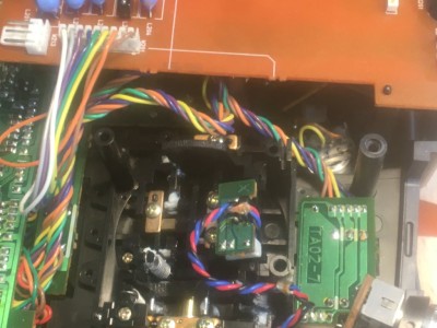

Tu peux remplacer le bouton rotatif par un inter 3 positions.
Un peu de démontage à faire et 3 soudures.
