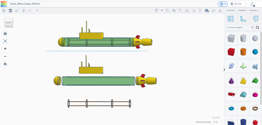

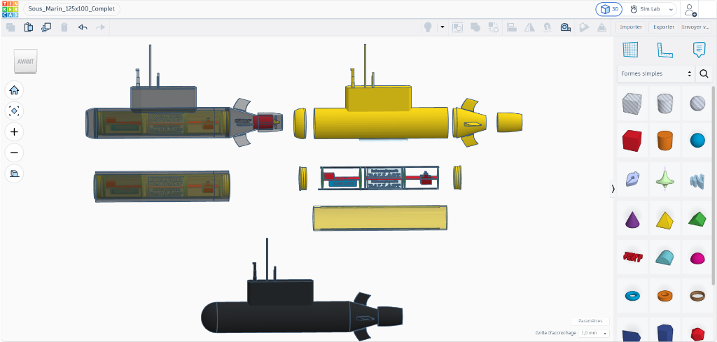

Voici donc mes tous premier pas dans un monde inconnu mais qui m'attire.
J'ai dessiné mon premier sous-marin mais sans rien y connaitre, et j'aimerais déjà avoir vos avis sur ma conception, est-ce viable, est-ce réalisable, est-ce complétement utopique.
Je n'ai fait jusqu'à présent que dessiner une ébauche de ma façon de voir la conception d'un sous-marin RC, j'attends avec impatience vos réactions, critiques et conseille.
Pour ce qui est de l'électronique, j'ai déjà pas mal de matos qui dort, donc je ne vais pas me précipiter pour dépenser tout mes deniers n'importe comment.
Pour info, je vous met mon plan (Tinkercad) en pièce jointe,
La coque extérieur (inondable) c'est du tutube PVC de 125mm.
Comme le tube transparent coute une blinde, j'ai pour l'instant prévu un tube PVC de 100mm, à tiroir.
J'utiliserai une radio en 41 MHz
J'ai préparé une pseudo liste de matériel, mais pour l'instant je vais me concentrer sur le dessin des pièces, certaine seront imprimé en 3D.
Je vous remercie d'avance, et soyez nombreux à réagir :mrgreen: :respect: :D :lol: :Up:

Je ne vois pas le moteur. :mrgreen:

Oui pour l'instant je me préoccupe de la coque, d'ailleurs je viens de pondre un autre modèle mais monocoque.
Je vais essayé de mettre les moteurs et l'électronique mais j'aurais aimé déjà des conseils comme mono-coque, double coque ?....

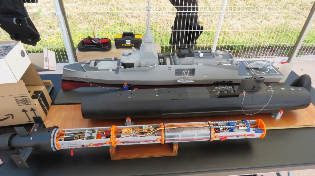

Simpke coque ou double coque? Il existe deux techniques :
Simple coque ,il vous faut a ce moment scinder la cique en deux parties( Horizontalement ) afin d’installer la partie technique ,voir sur ke site de l’ami Teba ,ses réalisations
Double coque ( pratiqué aux US ) et réaliser la partie technique dans un cylindre étanche incorporé dans votre tube PVC cela s’apelle un WTC ( Water Technique Compartiment ) pour du PVC de 125 mm un tube plexi de 100 mm devrait suffire , par contre il vous faudra realiser les embouts de fermerure étanche ,soit en 3 D soit en PVC avec joints étanches,compris toutes les sorties, arbre hélice, gouvernail,ailerons,etc donc besoin d’un outillage spécifique,pour réalisation,
Système demie coque avec tape Plexi
Système WTC

tu peux faire une simple coque avec un tube ouvrable à une extrémité.
c'est le principe des 3/4 des sous-marins de début.
le concept de double coque est beaucoup utilisé pour des maquettes permettant de séparer les fonctions étanches de l'esthétique en permettant l'usage pour la coque externe de maquettes plastiques.
l'usage du wtc est plus répandu aux us mais il s'est démocratisé ses dernières années notamment pour les sous-marins militaires qui sont de forme cylindrique.
avant de faire ton propre modèle, regarde ce qui a déjà été fait et copie pour apprendre.
et comme dit au dessus, il faut penser aux éléments que tu veux mettre dans ta coque :
type de plongée : statique ou dynamique ?
si statique: type de ballast : baxter, seringue, gaz, autre
moteur
servos et variateur
batterie
il va falloir que tout ça rentre dans le tube prévu
