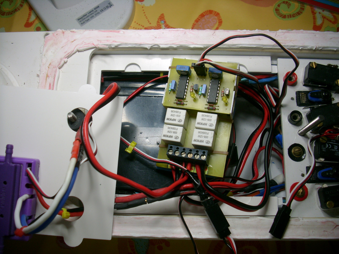

y a-t-il dans le forum un ou plusieurs membres qui utilisent le mixeur moteur( commande bimoteurs) de JP Lafaye?
si oui, est-il vraiment efficace?
Teba en possède un, mais je crois qu'il ne l'a pas conservé sur son Typhoon.

Si,si, la commande bimoteur est toujours dans mon Typhoon, elle fonctionne trés bien, tellement bien que j'ai l'intention de contacter Mr Lafaye pour voir si il la commercialise toujours pour un futur projet.
Le premier étage est un peu fragile si il y a beaucoup de manipulation, pour cela, j'ai posé des renforts. :mrgreen: 8-)

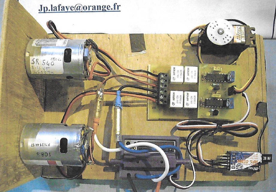

Une question en appelant une autre.. peut-on utiliser deux variateurs avec ce montage, un pour chaque moteur au risque de tout cramer?
mes moteurs sont des 720 BB Torque et mes variateurs des robbe rokraft 100.
A+ renu
Messages : 7019
Re: Mixeur de moteurs, commande bimoteurs de JP Lafaye
Cette commande est prévue pour fonctionner avec un seul variateur, après c'est le montage qui s'occupe de tout.
J'ai noyé le système deux fois (sous-marin oblige), j'ai envoyé le matériel les deux fois à Mr Lafaye qui m'a tout réparé, et cela fonctionne toujours très bien.

le mixer de JP Lafaille fonctionne tres bien depuis longtemps .
en cas de probleme il faut changer le darlington qui commande les relais.
