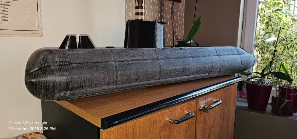

Je viens ici déposé une demande d'aide car je suis entrain de construire mon sous marin qui est un modèle que j'ai trouvé sur internet pour de l'impression 3d.
Je me pose beaucoup de question comme par exemple je fais comment mon wtc
Quelle moteur choisir ?
Comment je fais mon ballast ? Car j'en vois beaucoup passer sur internet

J'ai changé la taille de la photo pour que l'on voit mieux le modèle.
Beau morceau, il fait combien en longueur ??
Pour le WTC, il faudra couper la coque , mais il y a du boulot.

Superbe boulot :Up: alors ,niveau radio? Je dirais que c’est OK, 4 voies,c’est le minimun !! Après en ce qui concerne l'équipementintérieur ? Il y a plusieurs solutions:
Le ballast ? Alors plusieurs solutions, regarde ce lien ,réalisé a une ėpoque,par notre ami ( defunt :cry: ) Gérard,dit Pablo…
viewtopic.php?t=376
Dans le passè on réalisait dans la partie infèrieure du soum. Toute la partie technique, avec fermeture par des tapes ( genre plexiglass, ) un joint silicone,et quantitée de vis et ecrous pour rendre ētanche,voir le site de Teba.il y avait ainsi qu’une faible :Dpartie innondée en plongée,
Maintenant certains utilusent comme aux US des tubes plastique, WTC ( Water Tank Conception ) ce qui fait que tout se retire et c’est donc l,ensemble de la coque qui est innondée.
Le ballast doit être au mieux du centre de gravitė de la maquette et le plus bas possible.
Type de Ballasts ? Poche médicale ( baxter ) a pistons,etc post Ballast du forum
Après il faut un servo ,barres AR ( gouverne ) un barres AR ( profondeur )
Un moteur propulsion ,a charbons ( Brusledh ) ou sans ( Brusheed ) pas sür de l’orthographe ….moteur cage tournante
Un ESC ( variateur vitesse )
Une pompe ( Tecnimodel ) réversible chez Tecnimodel ( membre de ce forum )
Une électronique de cde.de pompe,eventuellement un Regleur d’équilibre ( permet au soum.de rester horizontal en plongée,
Etc,etc, perso peut être déjà dit,mais parcoure es differents posts du forum,tu y trouvera plein d’explications :Up:
Le site de Teba,( Ballast poche médicale )
Jacky- soum ( dit l’homme au chapeau :siffle: (Ballast idem,mais un travail de fou :frust: )
Le soum. Le Curie de Guy boniface
Le Typhon de l’ami Jojo dit «  Sisus «  et bien d’autres encore, pour debuter ? Le mieux est de faire simple
Pour le type de ballast ? Voir le site d’un autre membre,qui en fabrique «  Olméga «  de mémoire ?
J’ai essayé de rėsumé succintement, mais d’autres plus compétents auront aussi certainement un avis ?Bonne lecture

Teba a écrit : 24 oct. 2025 19:04 Bonjour, :)
Le beau morceau fait 1m25 de longueur.
Je voulais couper après avoir fait la résine et la fibre de verre, oui il y a du boulot.

Micky86 a écrit : 24 oct. 2025 19:27 Bonjour,
viewtopic.php?t=376
Merci beaucoup pour la réponse, j’ai déjà configurer les servo de navigation car c’est un sous marin en croix de saint André.
Il me reste encore un tas de choses à acheter.
Merci pour le lien que vous m’avez transmis et même si je ne connaissais pas cette personne qui a fait ce topic j'adresse mes condoléances.
