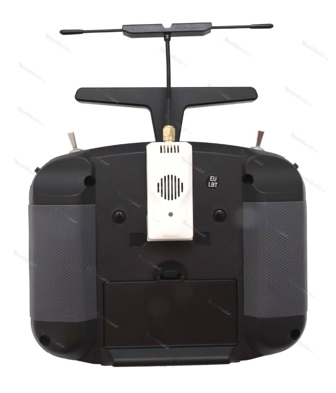

Ces modules d'émissions s'installent simplement au dos des radios compatibles, comme de nombreux autres modules d'émission.
Le module ExpressLRS Nano TX V2 Module 868Mhz et son Récepteur SuperP 14 voies :
Le module installé au dos d'un radio Fr-Sky X14 :

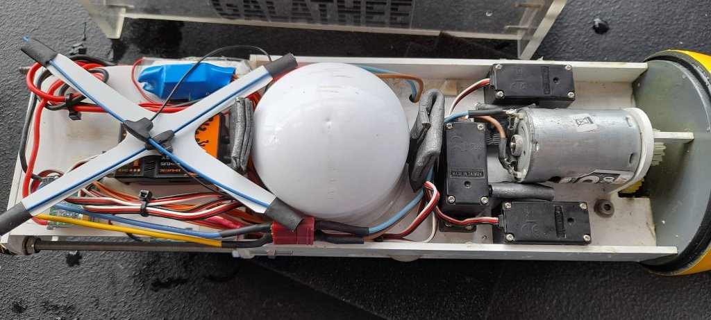

Le récepteur installé quelques jours plus tôt dans un Galathée (que vous ne connaissez pas) qu'un copain m'a donné :Up:
J'ai placé les antennes "en croix" mais je pense qu'il est possible d'encore améliorer leur positionnement. Cela fera l'objet d'autres essais.

Sur les modules ELRS dont je fais mention, il n'est pas possible de choisir les antennes, qui sont fournies avec les modules et les récepteurs.
On peut régler le débit, la puissance, le ratio de télémétrie.
Quelques autres réglages sont possibles qui n'influent pas sur la portée.
La disposition des antennes du récepteur doit certainement influer sur la qualité de la réception ( comme d'ailleurs dans le cas de l'antenne filaire en 41Mhz ).
Je vais tenter une disposition différente des antennes sur le Galathée, que j'ai placées en croix, mais à plat. Sur le 212 elles sont aussi en croix, mais leur extrémité est incurvée vers le bas de la coque. Je ne sais pas si c'est la raison, mais le 212 descendait un peu plus bas que le Galathée alors que l'ensemble RC était identique.

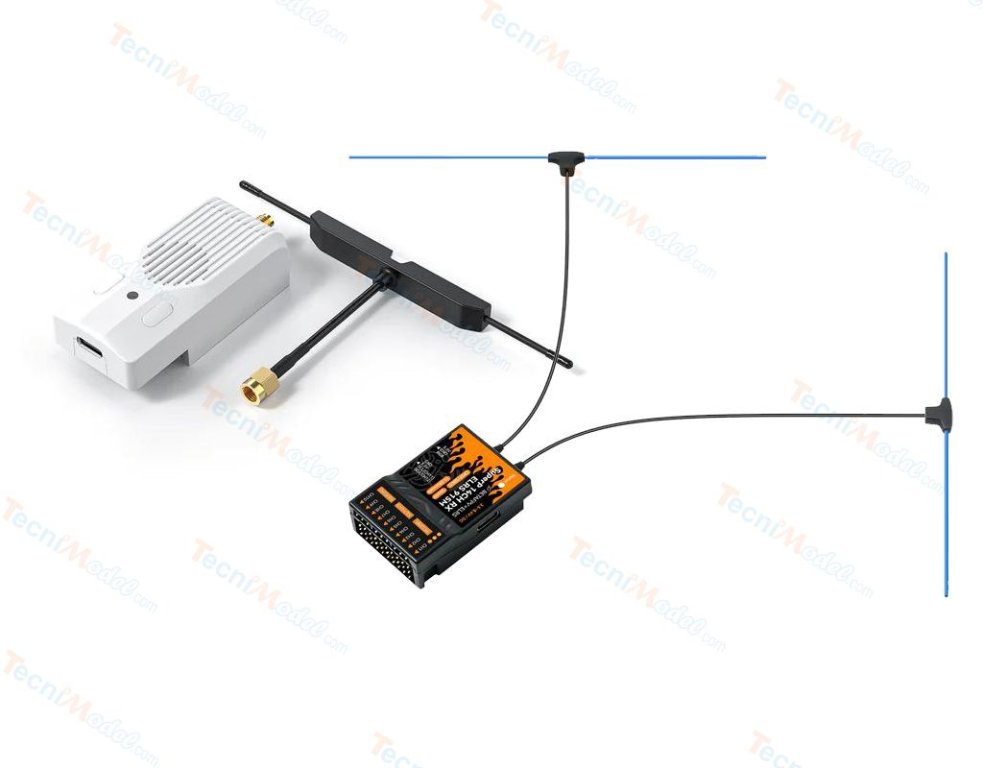

Pour le positionnement il ne faut pas les placer en croix mais comme sur la photo, à 90°.
Pas facile dans le SM; il y a donc une autre solution. Je suppose que la partie reliée au RX est blindée (coaxial); seule la partie bleue est conductrice.
En fait il faudrait enlever ces antennes et les remplacer par 2 fils souples à 90°. La longueur est facile à calculer selon la fréquence.
Et là ça va passer dans le SM. Tu perdra un peu de gain mais pas grave du coté réception.

Re: Système radio 868Mhz qui fonctionne pour nos sous-marins
Salut
Alors je ne vois pas de quelle photo tu parles.
Je pars effectivement du principe que, sur les antennes de réception, c'est la barre horizontale du T (je ne sais pas si c'est clair ? :D) qui est utile.
Ce sont ces deux parties de l'antenne que je place approximativement à 90° l'une de l'autre (ce que j'appelle en croix).
On serait plutôt sur du 80° vu la place disponible. :?
Mais pour cette partie de l'antenne (la partie horizontale du T), cette partie doit-elle absolument être rectiligne, ou peut-elle former une courbure ?
Quelle est la meilleure des deux solutions ?
Sur le Galathée, ces parties d'antennes sont bien rectilignes, sur le 212, elles forment une légère courbe. C'est sur le 212 que la réception est la meilleure. Cela se joue à quelques centimètres de profondeur de plongée de différence.
Quand à changer d'antenne, je ne m'y aventurerai pas : Aucune compétence ni matériel pour faire cela correctement.
Edit:
Je crois que tu parles de ma première photo où l'ont voit le récepteur ?
Je comprends alors mieux la différence entre 90° et "en croix"
Effectivement, pensant bien faire, sur mes deux sous-marins les antennes sont placées en croix, elle se croisent par leur milieu.
A ce que je comprends, il faudrait qu'elles forment entre elles un angle à 90° mais sans se toucher ? Comme sur la photo du haut donc. C'est cela ?

placer comme cela idéalement
tu vois la simulation de l'antenne BETAFPV.
Elle fait + 2dBi de gain et elle est omnidirectionnelle, sauf qu'il ne faut pas que l’antenne de l'émetteur soit dans l'axe de la pomme,
sinon le gain est nul (zone bleue) et coupure radio.
Donc en mettant 2 antennes avec un angle, on est jamais dans l'axe de la pomme.
Tu n'est pas obligé de respecter les 90°d'angle

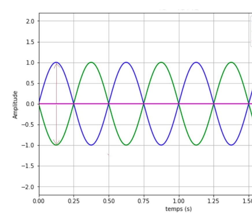

Par contre ne pas superposer les antennes en croix comme tu l'a fait car les champs distants (gros machin rouge) vont se croiser et le résultat est plutôt imprévisible, avec possible soustraction des gains. Donc les laisser à distance.

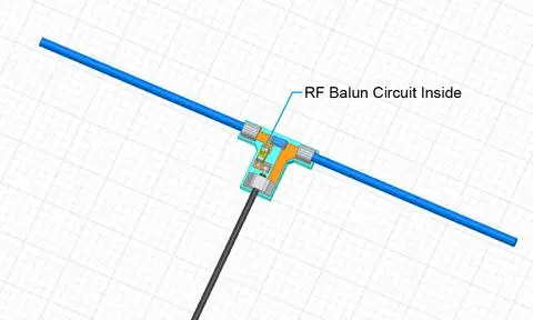

Le bleu c'est l'antenne dipôle (2 petite antennes reliées au coaxial par un balun)
Au niveau du récepteur, il y a deux entrées, une pour chaque antenne dipôle, et le circuit d'accord va faire un décalage de Pi radians des sinusoïdes
Cela permet d'additionner les vecteurs électriques (flèches rouges dessinées sur le premier ventre) et d'additionner les gains sans aucune distorsion.
Si l'antenne de l'émetteur est dans l'axe de l'une des antennes (gain = 0),il restera perpendiculaire à l'autre (+2dBi + 0 = +2 dBi)
Donc en leur donnant un angle on n'est jamais en gain nul. Mais ne pas rapprocher ou croiser les antennes.
