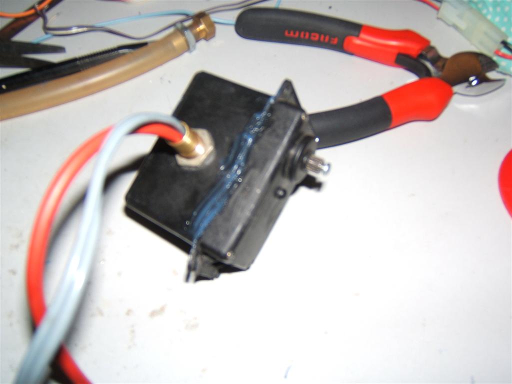

Re: servo étanche
Le gros problème à tout le monde .
Pour celui qui entraîne mes barres avant du Narval j'ai : démonté l'axe de sortie pour y faire une gorge entre le corps et le palonnier dans laquelle j'ai inséré un joint torique bien graissé ; percé le flan ou le fond pour y fixer un passe fil qui se raccorde à un tube souple pour aller sur un compartiment étanche . Au remontage j'ai retiré les joints existants que j'ai remplacé par du joint bleu en tube pour voiture . Ce joint à la particularité de rester souple mais de coller sur ses supports. Sur la photo il n'y a plus qu'à emboiter le tube et le sécuriser par un collier .
Re: servo étanche
Salut
Réalisation intéressante...
Si tu l'as testée en navigation...
La question est : Est ce que c'est étanche ?
