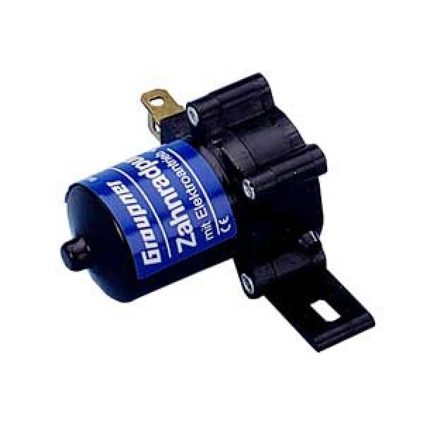

L’aspiration de votre pompe est elle située en dessous de la ligne de flotaison,sous marin en surface ? Si non ? Du mal a samorcer ? Pompes Chinoises ? Peut être un dėbit isuffisant? Surtout a 2 metres de profondeur? ( ce qui me semble beaucoup ? Avis perso ;) )La plus part des membres du forum,utilisent des Graupner ,photo ci jointe

Les pompes chinoises ont apparemment un sens, la Graupner est-elle bien réversible ?

Les pompes chinoises ont apparemment un sens, la Graupner est-elle bien réversible et étanche à l'arrêt pour se passer d'une EV ? Cela simplifirait la vie

Oui ce type de pompe est réversible, puisque utilisée sur nombres maquettes, comme e Galathė,Seawolf,Typhon de chez Lecma,il y a des années ?sinon il existe les pompes «  Pèrilstatiques «  comme vous pouvez le voir sur le lien,joint dans mon prēcēdent message,ci joint un autre lien…

Il existe aussi des pompes rėversibles,type Kavan,
Regardez sur le site « Tecnimodel.com « vous y trouverez différents types de pompes ,en plus c’est un sous marinier, membre de ce forum :Up:
