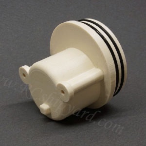

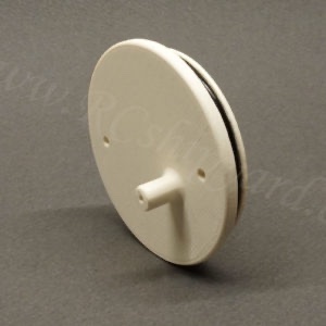

Il y a aussi,la solution ,trouver une âme charitable, qui moyennant quelques pieces sonnantes et trébuchantes, :applaudi: réalisera, en impression 3 D avec 2 joints a lēvres.Voir photos ci jointes :Up:

De toutes manières ,la presence d’un joint Néoprène ou autre,sera nėcėssaire, l’avantage sur les deux dernieres photos, c’est que avec le système des 2 joints, il sera parfaitement ētanche,par contre un peut plus difficile a enlever,ou sinon prēvoir un système avec tige filetėe, sur google , cherchez » Ballast sous marin RC «  vous trouverez nombres vidéos youtube ,expliquant la rėalisation d’un WTC ,ce qui semble être ce que vous souhaiter realiser ?
