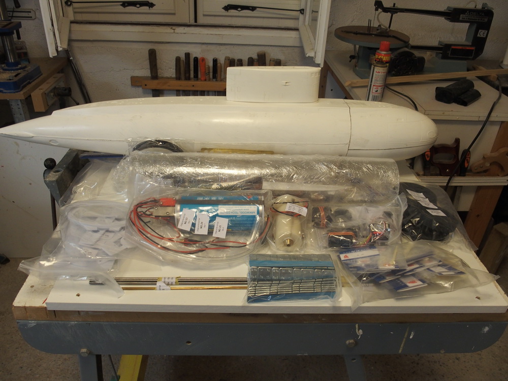

Premières photos:
la "fausse boîte":Image
le déballage du"vrai" sous-marin:Image

Les documents, moitié en chinois, moitié en anglais, comportent des listes de colisage à cocher ce qui est très pratique. Il semble qu'il ne manque rien, il y a même les servos et l'électronique des ballasts, normalement en option ainsi que quelques outils de montage.
