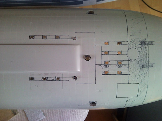

Re: Probleme Propulsion sur Typhoon maison
Je possède moi aussi un Typhoon, celui de Lecma RC, si j'ai bien suivi ce que tu disait, il faut bien sur faire des ouvertures sous la coque pour les compartiments libre à l'eau, et que l'air puisse s'échapper au dessus.
Il faut diminuer le volume étanche pour l'alléger.
Voila le dessous du mien.
On se calme, gagouze, le titre du sujet est "Typhoon maison", on ne sait pas si maourit connais la longueur du vrai, ni si il a un plan, nous allons lui demander dans la discussion.
Mais comme tu est le spécialiste du calcul de vitesse des hélices, tu peut toujours lui indiquer la procédure, et ton avis sur les moteurs de son Typhoon devrais l'intéresser.
Maourit, la photo plus haut, ce n'est pas ta coque ( visiblement, c'est une coque "engel" ), n'hésite pas à mettre des photos de ton Typhoon, surtout de l'intérieur, que l'on voit la partie étanche, sinon, on parle dans le vide d'une chose que l'on ne connait pas.
Tu est parti d'un plan ? tu a fait un moule ? il est en résine ? polyester ou epoxy ?
Pour donner des conseils à distance, ce n'est pas facile, il faut connaitre tous les paramètres de ta construction, j'ai connu deux sous marins (Le Triomphant) de tailles identiques, celui de mon ami Lucien avec un gros volume étanche pesait 40 kg, alors que l'autre qui n'avait que deux boites étanches pesait 17 kg.
