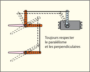

- Un servomoteur pour la gouverne. Comment on étanchéifie la liaison entre le servomoteur et la gouverne ? un presse étoupe ? Lorsque le servomoteur tourne, il va pousser un tige qui va elle même pousser (ou tirer) la gouverne, mais le mouvement de la tige n'est pas parfaitement linéaire,voir photo,
et du coup la tige se décale, comment gérer ce décalage pour l'étanchéité ? est-il négligeable ? Comment avez vous procédé ?

pour la gouverne, ça dépend du modèle choisi, tout peut être à l'intérieur de la coque avec juste l'axe à étanchéifier,
sinon un passe coque dans l'axe et une tige avec un minimum de souplesse et pas de problème.

Je n'avais pas pensé à tout mettre à l'intérieur pour la gouverne, c'est vrai que niveau étanchéité ça sera plus propre.
