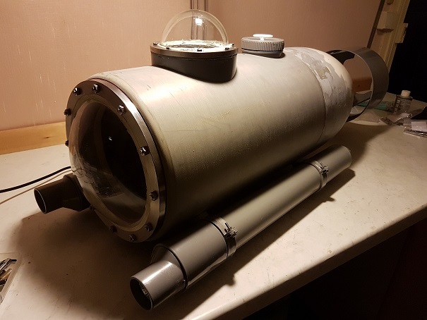

J'ai donc entrepris de terminer un SM commencé il y a plus de 15 ans, c'est un jaune imaginaire pour reprendre la terminologie ad hoc.
Déplacement : environ 33 kg !
Comme vous le voyez sur les photos jointes, presque tout est à base de tubes PVC.
J'aurais donc besoin de retours d'expérience sur les collages PVC / matières non PVC
L'ogive de poupe est en stratifié, j'ai enduit les parties PVC de colle à PVC comme "primaire" et j'ai mis de l'araldite par dessus, ce qui semble
tout à fait satisfaisant
Mais ce n'est pas vraiment applicable pour des des passages de coque plutôt ajustés voire vissés dans le PVC. Cyano ?
Quid de l'antenne radio ?
Passage du fil dans un bout de durite silicone entré en force dans un perçage ?
Solution élégante du style rambarde en cuivre ?
