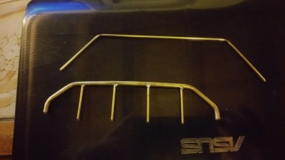

Et voici;Jacky-Soum a écrit :Salut Jean-Yves !![]()
OK pour l'état des lieux !![]()
Maintenant, on attend les photos qui vont avec !![]()
La commande inversée des barres avants est réalisé
Des essais de rambardes en laiton:
En tube 4mm et montant de 2mm
ou
En tube de 2mm et montant de 1mm
VOTRE AVIS?????

A mon avis, il vaudrait mieux faire les chandeliers en tube de 2mm et les rambardes en tige de 1mm, ce qui me semble plus "logique" !Volcan-Max a écrit :Des essais de rambardes en laiton:
ou
VOTRE AVIS?????
