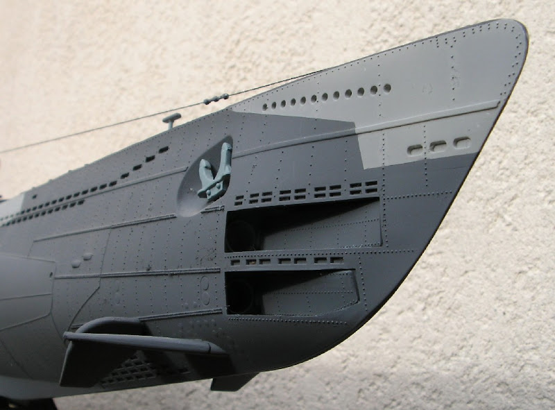

Le nez du LAUBIE, portes des TLT fermées...............................et avec les portes ouvertes.
Image..Image

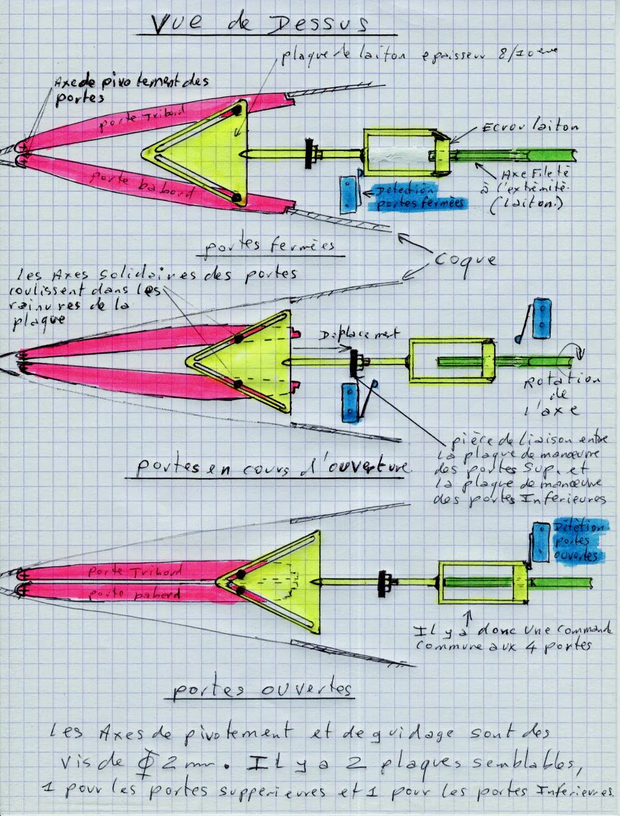

On entre donc tout de suite dans le vif du sujet : le mécanisme de manœuvre des portes;
Vue de dessus, portes FERMÉES.....
.....et portes ouvertes.
Ces deux photos valent mieux qu'un long discours !
Les portes ont été taillées dans un bloc d'aluminium de 8mm d'épaisseur.
La pièce triangulaire en laiton est mise en mouvement par un ensemble VIS-ÉCROU entrainé par un petit moto réducteur.
Voici, à la demande d'ARETHUSE, un petit schéma en complément des photos ci-dessus.
Il faut donc imaginer les deux pièces triangulaires placées au-dessus des portes, avec leur tige fixées à la pièce de liaison en plastique.
Le mécanisme d'entraînement est fixé à mi-hauteur de cette pièce et entraîne donc les quatre portes simultanément.
J'ai symbolisé le contrôle de fin d'ouverture et de fin de fermeture par les petits switch bleu; à ce niveau là, on met ce que l'on veut ou ce que l'on a ! ;)
Mais il EST INDISPENSABLE, sous peine de destruction du mécanisme ou du moto réducteur qui l'entraîne.
Il sert aussi à n'autoriser le tir des torpilles QUE SI LES PORTES SONT OUVERTES !!! :Up:

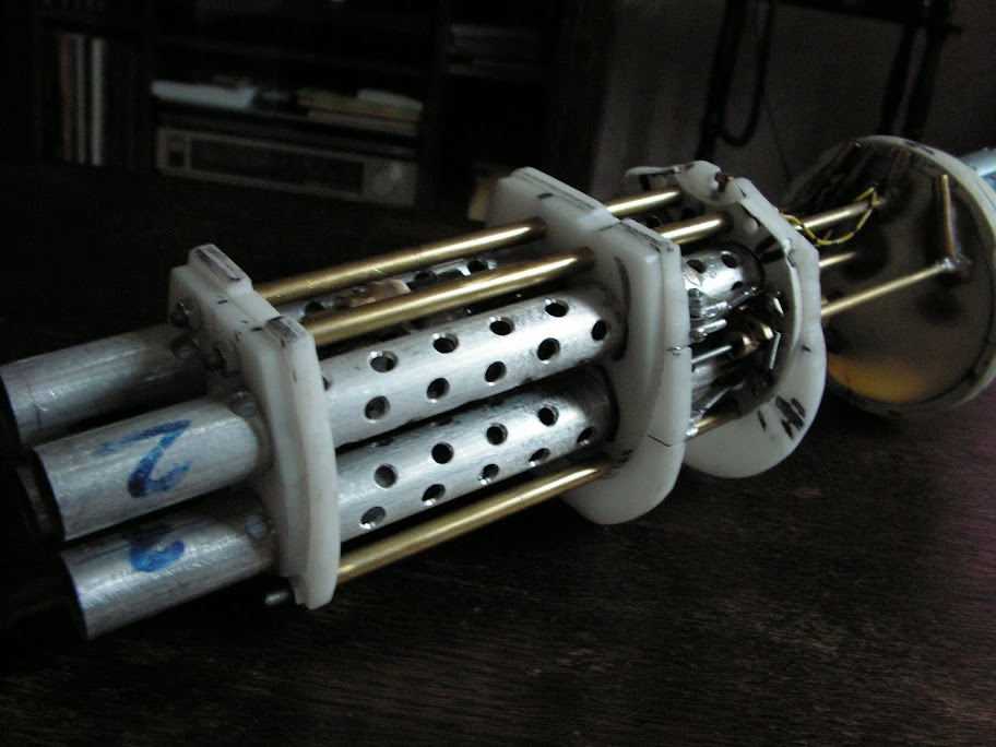

Et voici les tubes complétements terminé et fonctionnels, début 2006.
Sous un autre angle;
sur cette photo, on distingue bien les gâchettes des TLT supérieurs, ainsi que les tubes d'étambot qui "passent" les commandes d'ouverture des portes (au milieu) et de tir des TLT, en haut et en bas.
Les deux fils électrique jaune sont raccordés à un ILS casé dans le tube laiton au premier plan; vers l'extrémité gauche de ce tube se trouvent un groupe d'aimants collé sur un petit chariot qui est solidarisé à l'écrou de manœuvre des portes : c'est la détection de fermeture des portes.
Enfin, on aperçoit en arrière plan le tube d'étambot de la ligne d'arbre des barres de plongée avant.
Sous un autre angle encore; ici, on voit la vis de fermeture avec son joint et un petit soufflet au-dessus du joint : c'est le point de passage de la tige de contact du contrôle d'ouverture des portes.

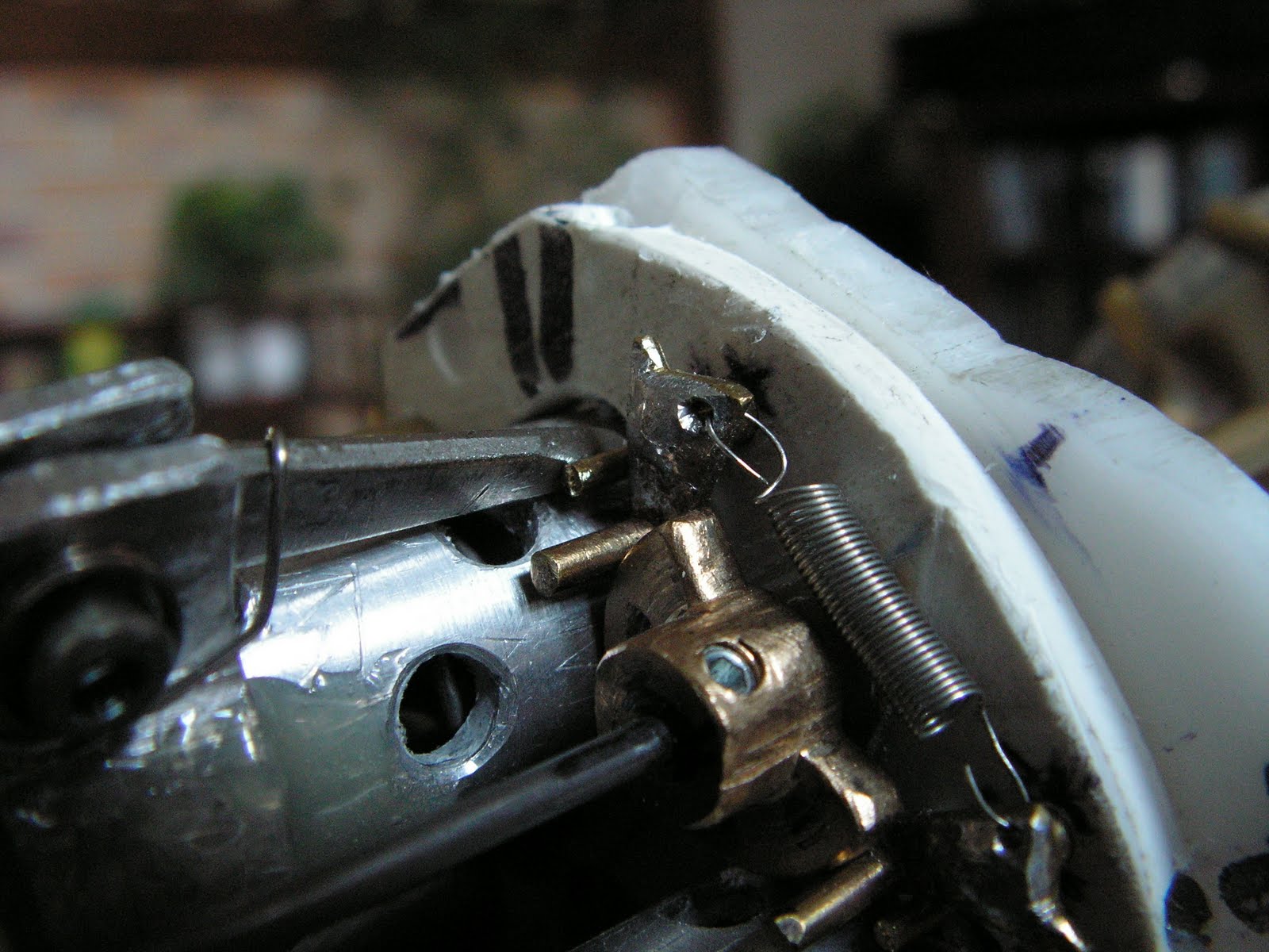

Et voici deux gros plan sur les commandes de tir des TLT;
Ici, la gâchette est en position 'REPOS';
Et là, en position 'ARMÉE'.

Pour commencer, voici le schéma d'un TLT vu en coupe;le levier d'armement est un simple rond de bois équipé d'une poignée.
C'est la forme particulière de la gâchette qui permet un fonctionnement correct : en fin de poussée du piston, et donc de compression du ressort, celui-ci accroche la 'dent' arrière de la gâchette et l'oblige à monter sur le dispositif de retenue.
Lorsque la gâchette est accrochée sur ce dispositif, sa 'dent' avant retient le piston que le ressort comprimé pousse généreusement.
Le dispositif de retenue de la gâchette est un peut plus compliqué, mais il permet le tir avec un mini servo dont le couple n'est que d'1,2kgcm alors que la force qui s'exerce sue la queue de gâchette est d'environ 5kgcm.
Pourquoi une telle force ? Parce qu'il faut pousser la torpille dans l'eau et que celle-ci freine énormément !
Lors du tir, la torpille est éjectée à environ 30cm seulement dans l'eau, contre 2 bons mettre dans l'air !
Pour preuve, ceux qui étaient à MEAUX le 21 Février 2010 qui ont vu une torpille traverser l'espace entre les tables et la piscine, atterrir dans l'eau et traverser la piscine jusqu'à la main bienveillante d'un sous-marinier !

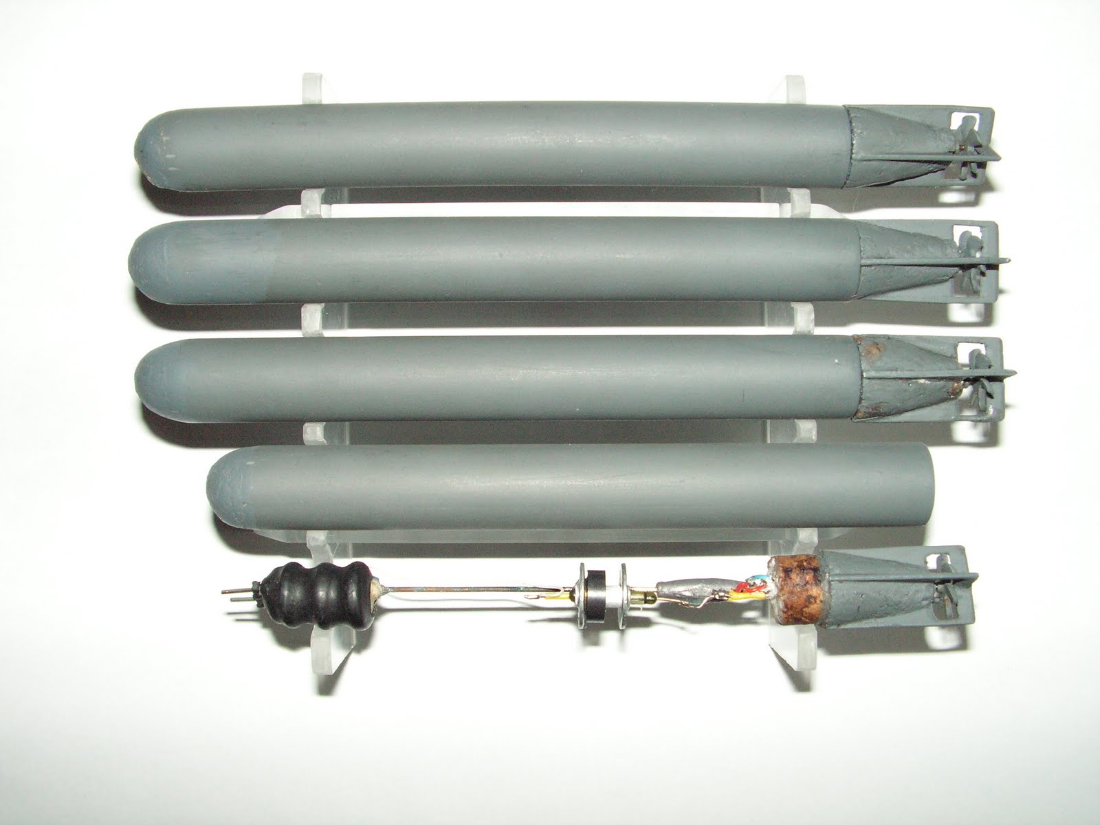

Et voici les torpilles !
Elle sont constituées d'un tube PVC électrique de diamètre 15.2mm fermé à l'avant par un bouchon de liège collé et taillé en forme hémisphérique. Le diamètre du tube n'a pas été choisi au hasard, mais imposé par le diamètre des batteries que j'ai utilisées jusqu'à maintenant.
Le cône arrière de la torpille est taillé dans un bouchon de liège et contient le moteur. Celui-ci est issu d'un mini-servo.
Les entrailles de la torpille sont fixées sur une tige de laiton, elle même collée au cone.
on distingue de gauche à droite :
- la prise de charge.(les deux petits pics.)
- la batterie composée de 3 éléments initialement (puis quatre) NIMH 1,2volt et 47mAh.
- Le dispositif d'allumage composé d'un ILS et d'un petit aimant cylindrique.
- Un petit plomb d'équilibrage.
- et le cône avec son empennage en PVC de 0,8mm et son hélice taillée elle aussi dans du PVC..
Une photo des divers éléments avec une pièce de monnaie pour l'échelle de comparaison.
Après trois saisons d'utilisation, la perte de trois torpilles et le remplacement de plusieurs éléments de batterie NIMH, je viens de passer à la LIPO; les NIMH étaient trop fragiles et n'acceptaient pas un courant relativement élevé pendant longtemps comme en cas de blocage de l'hélice.
J'ai aussi refait les cône en PVC en intégrant un joint torique car le liège vieillit mal !
Gros plan sur le cône d'où émergent les fils du moteur...
Et gros plan sur la batterie LIPO de 60mAh et sa prise de charge.

Arethuse a écrit :...... peux tu me détailler le fonctionnement si tu le veux bien .. :!: merci d'avance :)
Bonjour ARETHUSE.
Voici un petit schéma que j'ai réalisé rapidement ce matin, que j'ai intégré dans la page principale, afin de clarifier la lecture du sujet.
On voit tout l'intérêt du Forum, qui permet de faire vivre les sujet en temps réel avec l'aide des plus moustachus ! :Up:
