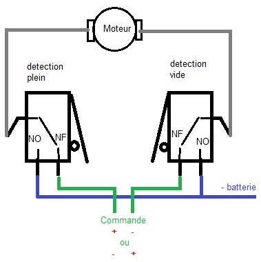

Au secours, je ne suis pas un crac de l'électrique, je n'arrive pas à faire fonctionner correctement mon système ballast baxter, servo de pompe avec platine intervenant sur 2 microswitch pour inverser le sens de la pompe remplissage et vidange.
Là ou se corse les choses, c'est quand j'ai installé un micro également pour arrêter le remplissage lorsque la poche médicale est pleine, lorsque cette dernière est pleine la pompe se coupe mais je ne peux pas vidanger avant que le baxter est perdu de sons encombrement, c'est ennuyeux non !!!!!!!!!!!!!!cela bloque également la vidange
Alors si vous avez un plan ou schéma de raccordement de tous ces acteurs merci et encore merci. :Up: :gne:

Si tu ne peut pas vider la poche quand le switch a arrêté le remplissage, c'est que tu a un fil qui est branché inversé.
Voila mon système perso.
Re: sécurité baxter avec microswitch
voila chef !!
cablage switch.jpg (27.74 Kio) Consulté 7931 fois

Ca marche, Grand Merci, je vais enfin pouvoir passer aux essais après lestage. :applaudi:
