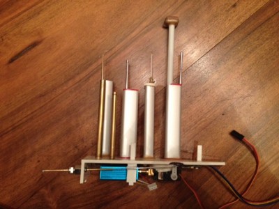

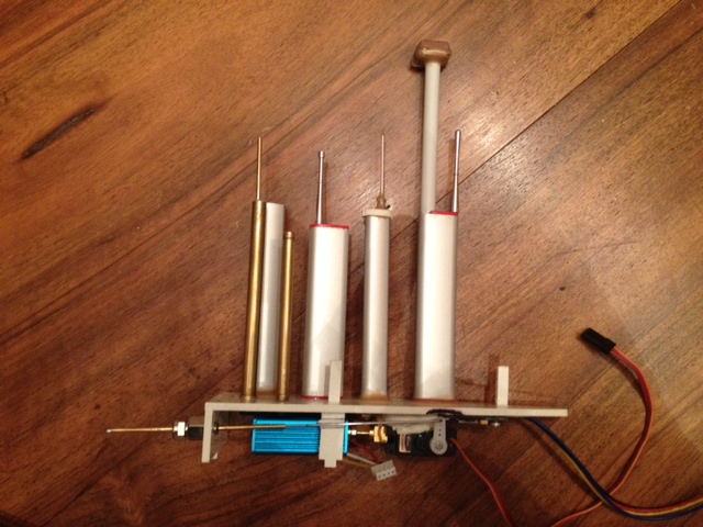

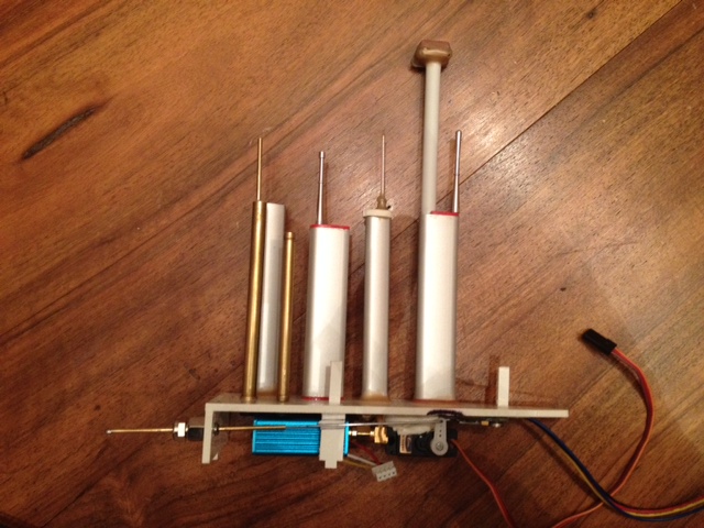

En attendant les circuits imprimés, les capteurs commencent à se monter dans le soum. Sur la photo, vous pouvez voir le flotteur du kiosque du U31 équipé d'un GPS dont l'antenne active(15x15mm) a été déportée sur le périscope puis l'émetteur vidéo en 2.4GHz (antenne fonctionnelle à côté du GPS). Sur ce soum, les barres centrales seront commandées pour plus de précision de commande par l'auto-pilote en plongée, on peut voir le servomoteur sur la photo.
J'ai commencé également le sonar, réalisé à partir d'un modèle air dont la capsule est modifiée pour être étanche.
