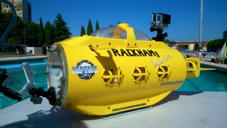

Salut falconbleu ;) Tu as récupéré un Neptune SB1 c'est bien ça ?
Il n'y a pas de radio ! mais est il toujours équipé du matos à l’intérieur :?:
Coté radio il te faut un émetteur 41 Mhz à voir si le récepteur est toujours à l’intérieur !
Pour la l'énergie , c'est une batterie au plomb 12v 2.2 ah, si je me rappelle bien .. mais rien ne t’empêche de la modifier .
Voici un lien pdf de chez "mrcmodelisme" sur le manuel d'instruction du SB1
http://www.mrcmodelisme.com/notice_pdf/ ... in-web.pdf
Poids 7,7kg en surface, 7,95kg immergé
Longueur totale 774mm
Diamètre 290mm
Plan 200mm
Hauteur 285mm
Moteur de propulsion 12V
Hélice Tri pales. 40mm de diamètre et 41mm de pas Vitesse 2,7km/h en surface2km/h immergé
