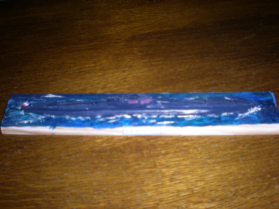

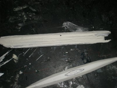

Je me suis fixée au 1/400 pour compléter les maquettes Heller et Mirage.Les miennes sont en dépron,plastique,mastiques et autres bidouilles.
Une fois le plan mis au 1/400 ce n'est que découpe et mastique pour obtention de la coque et autres éléments.
bidouille de maquette mirage

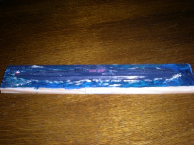

le 2326
le 2326

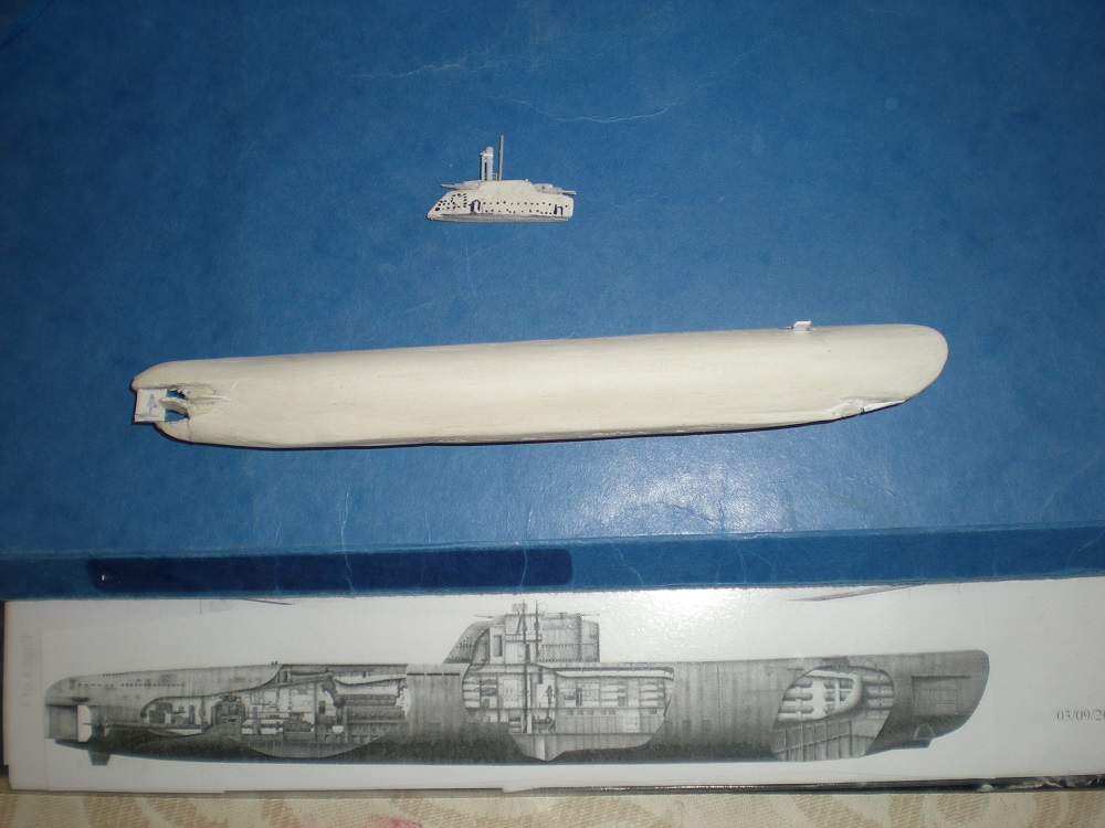

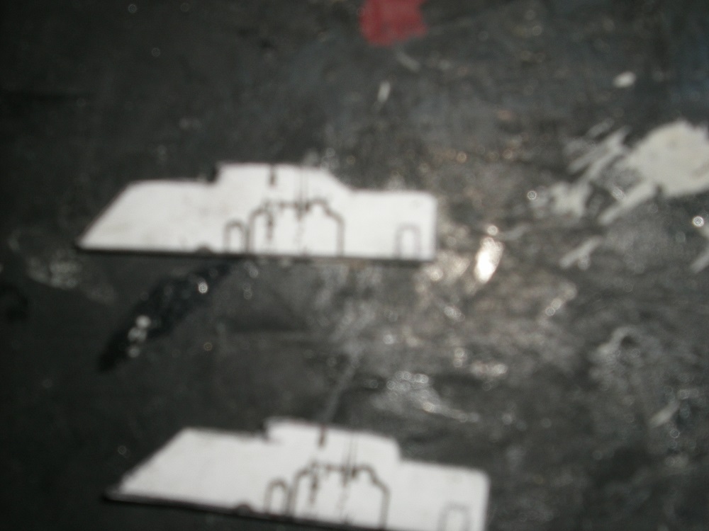

la découpe
la découpe

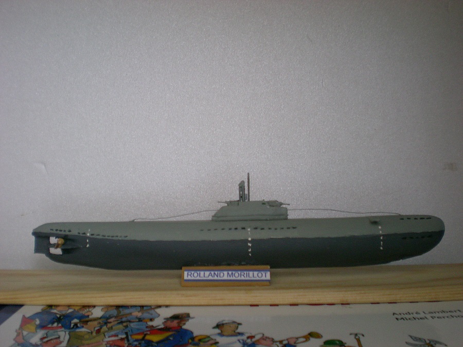

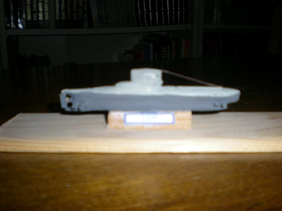

le Rolland Morillot état d'origine

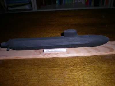

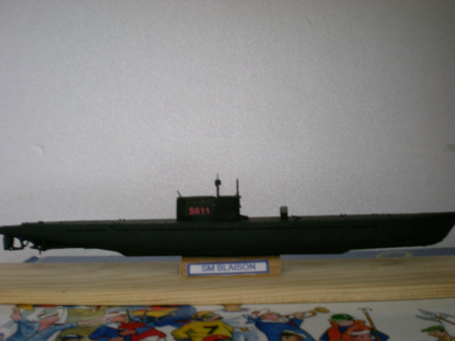

J'oubliais de mentionner le marque Arsenal au 1/400 pour son Agosta et les 800T.Il existe au 350 et 700 eme le Casabianca que je n'ai pas fait.J'ai réalisé Le Héros et le Glorieux au 1/400.Belle maquettes
Dans la marque Mirage on peut réaliser les ex Allemands,ainsi que les ex Anglais sur la base du soum Polonais.
Revell a réalisé un type XXI mais j'ai préféré faire la version 45 et fin de carrière du Rolland Morillot.
Pour Heller j'ai pris uniquement le Redoutable,le Surcouf et les 800T.Je ne trouve pas extraordinaire le Laubie.

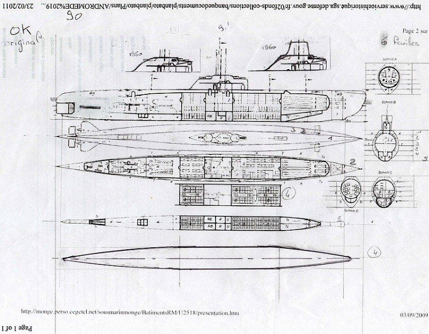

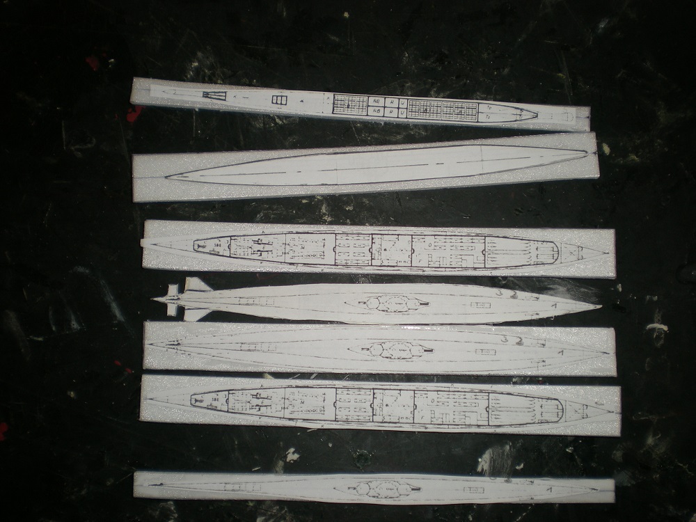

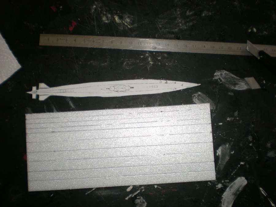

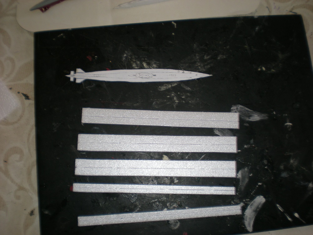

Ma méthode repose sur le dépron, j'effectue mon plan au 1/400.Pour exemple le type XXI.J'ai opté pour la conception horizontale en prenant pour 1er élément celui des safrans de barres de plongées arrières.puis j'ai collé les autres tranches de part et d'autres.Voir photos

tracer sur dépron de 3 mms
plan au 1/400
plan au 1/400

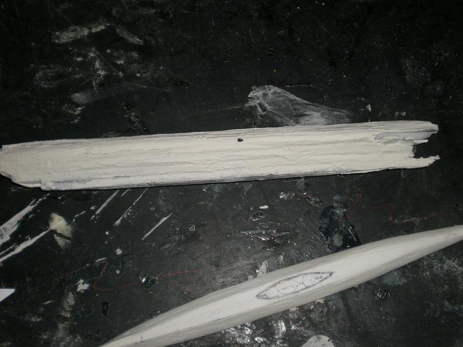

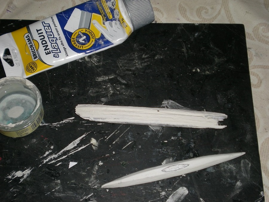

La suite, des photos.
Pour les soums avant 45 j'ai opté pour la méthode verticale permettant de partir de la quille comme élément central avec le gouvernail de direction.Le pont en bois est tiré de profilé et plaque au 1/87 pour faire des wagons couverts.le restant kiosque,artillerie,etc étant de la bidouille .
Pour les peintures j'ai interrogé des anciens ayant navigué sur ceux-ci.Et suivi les recommandations extraites du livre sur les 1500 T ,ainsi que celle dans les volumes de l'encyclopédie technique et humaine des sous marins francais.Il en va de même pour les marques.Jusqu'à la disparitions de celles-ci été 1982.
