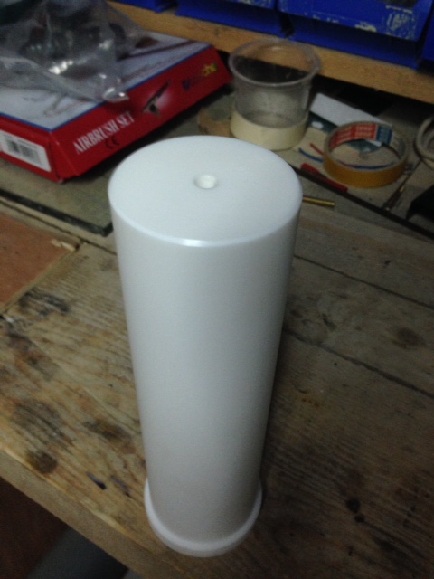

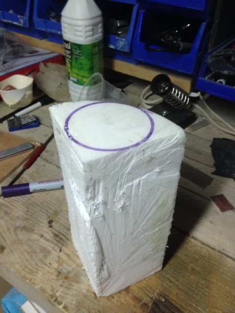

La base de départ etant un tube plexi récupéré diam intérieur 60mm...
Le but est atteint grace a cette petite période de congé.
Le fonctionnement est identique a ceux d'engel qui équipent mon nautilus.
sans plus de commentaire voici le tout en images et pour finir en video. ;)

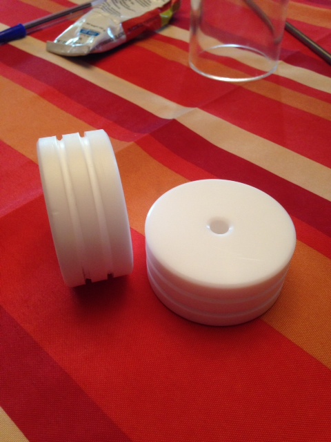

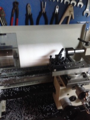

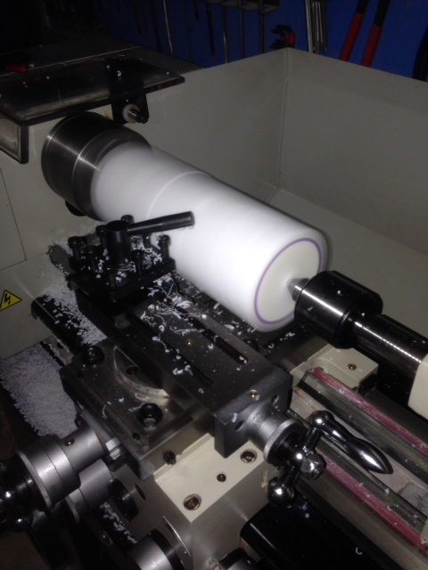

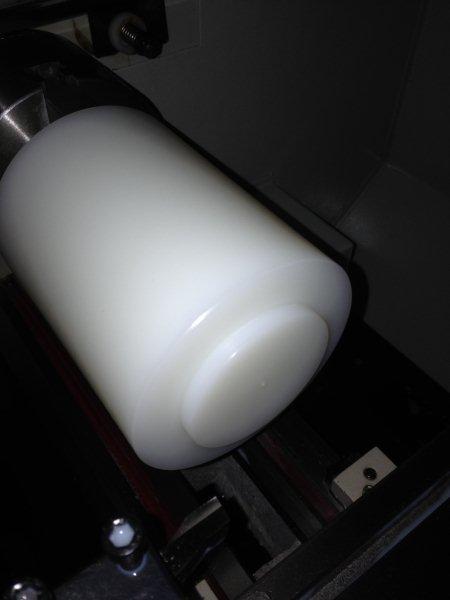

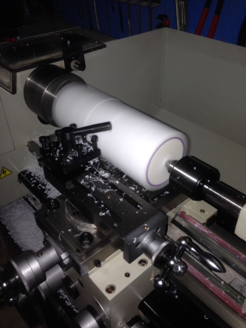

debit d'un morceau de teflon pour confection des têtes de piston

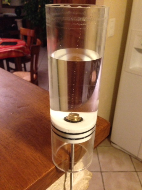

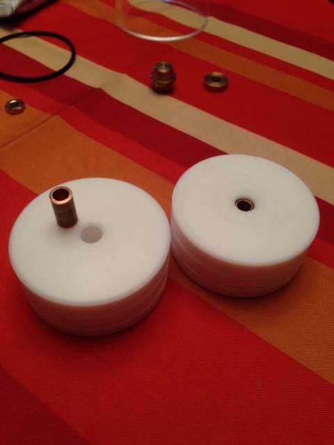

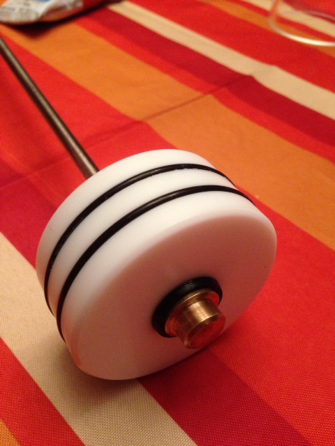

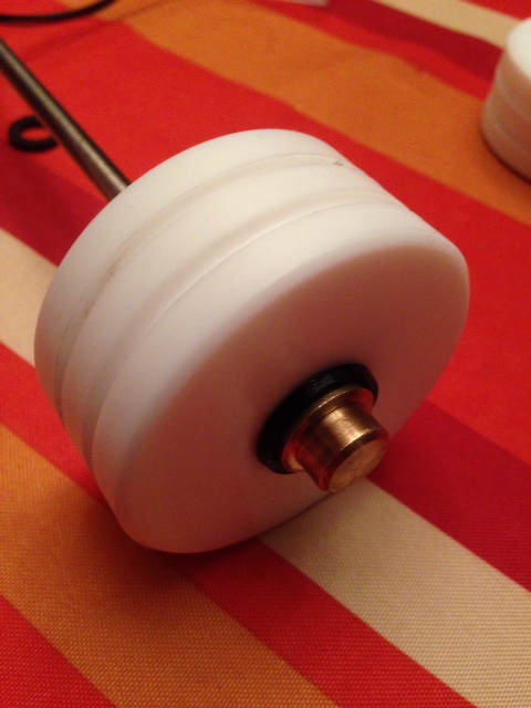

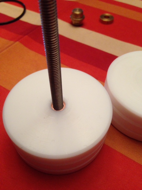

montage des joints toriques et assemblage sur la tige filetée centrale.
test de l'etanchéité en faisant plusieurs aller-retour....impec..! :Up:

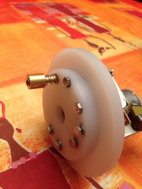

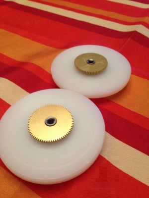

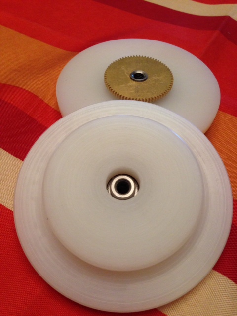

maintenant on s'attaque aux flasques dans un rondin de plastique.

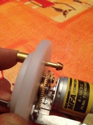

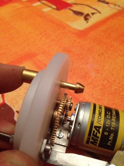

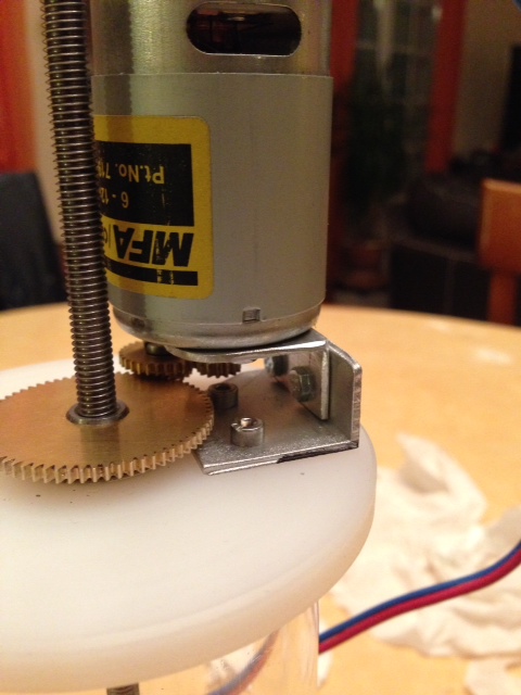

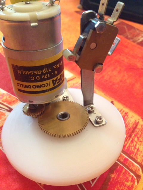

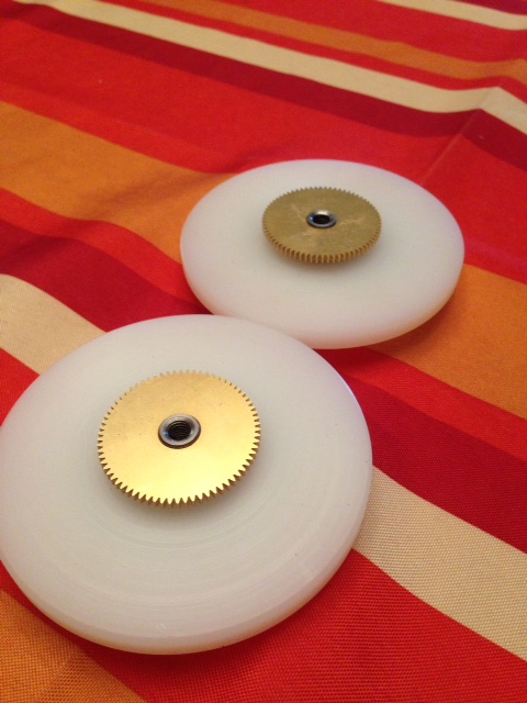

et on installe les engrenages..
ajustement sérré pour la couronne centrale avec son roulement.

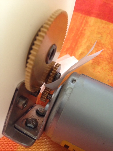

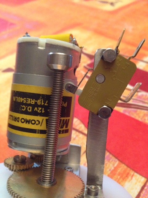

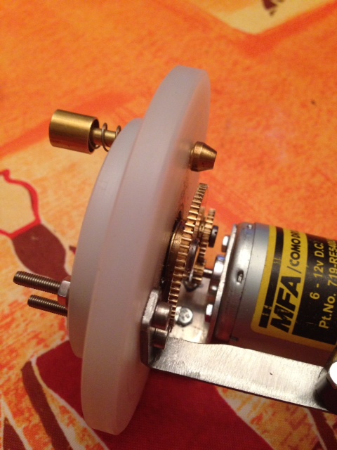

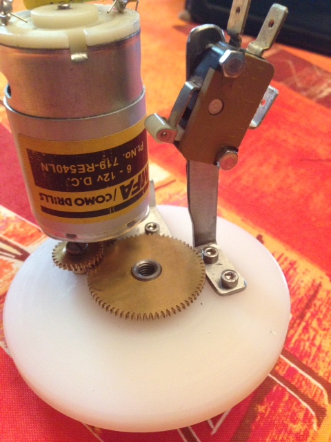

mise en place reduction intermediaire et confection support moteur équipé de son pignon d'entrainement.
avec la bonne vieille méthode du papier a cigarette plié en 2 pour garder les jeux necessaires... ;)

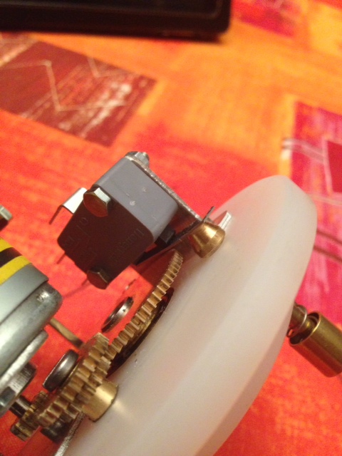

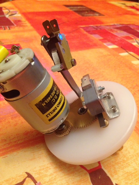

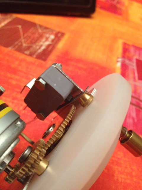

allez on s'attaque aux supports des switch et des systeme de detection !

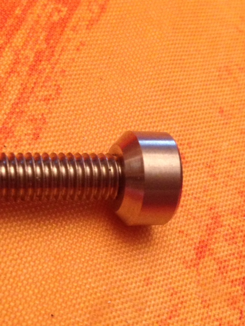

usinage de la detection en inox.

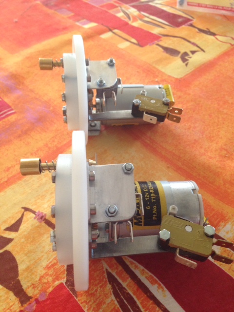

voila c'est fait pour la partie Vidange..
maintenant on fait la detection de la partie remplissage.

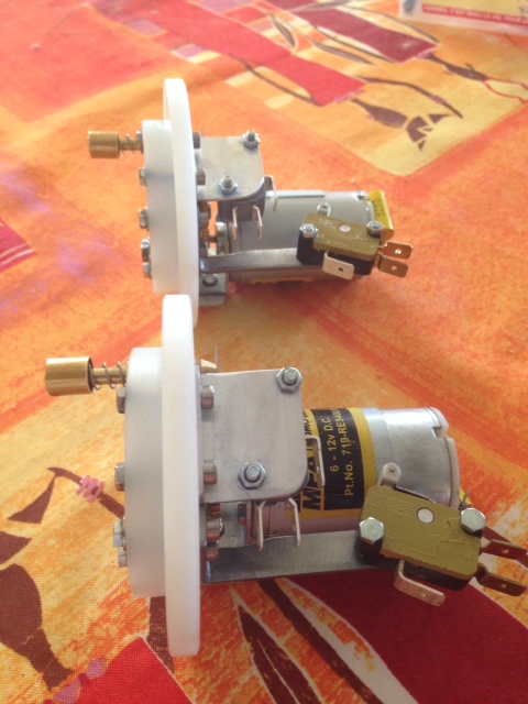

et son switch associé sur son support

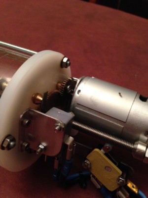

la tete globalement terminée dans son ensemble

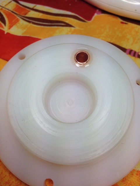

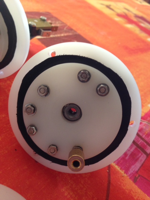

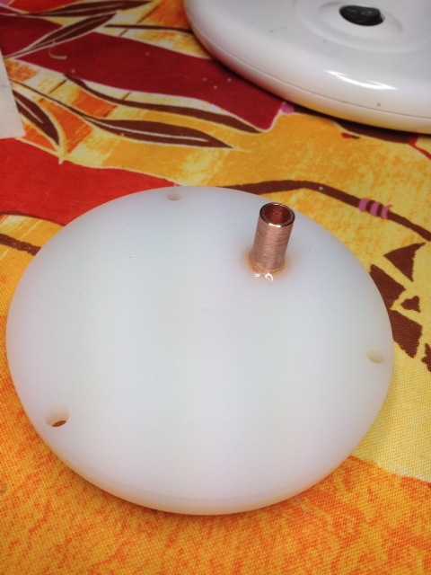

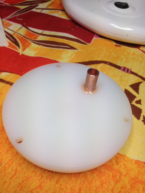

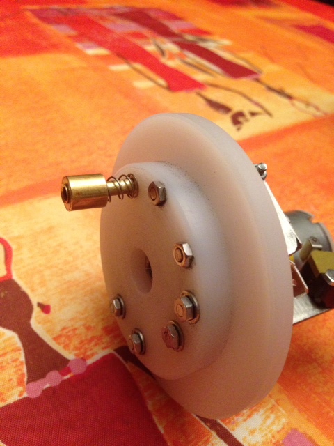

oup's ! realisation des perçages pour assemblages exterieur par tiges filetées !
et insertion du piquage d'entrée d'eau !

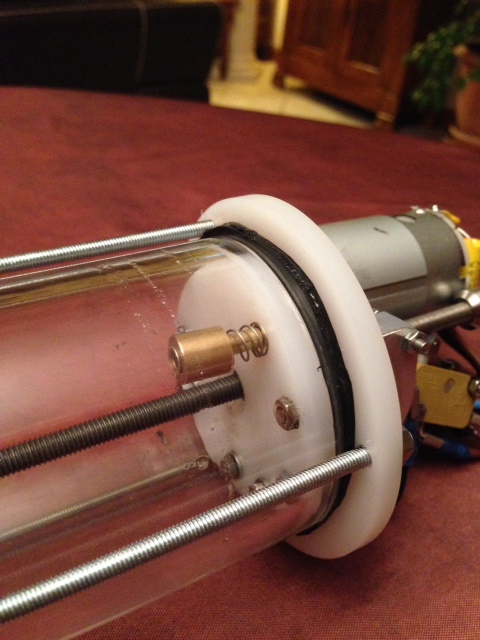

confection des joints plats pour assemblages des flasques
et assemblage du tout !

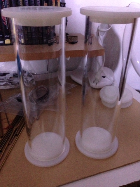

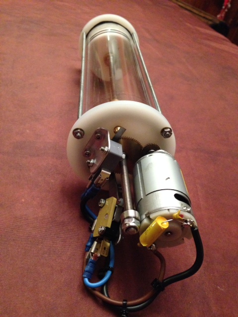

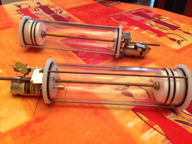

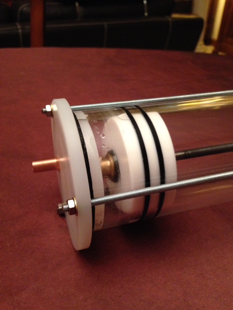

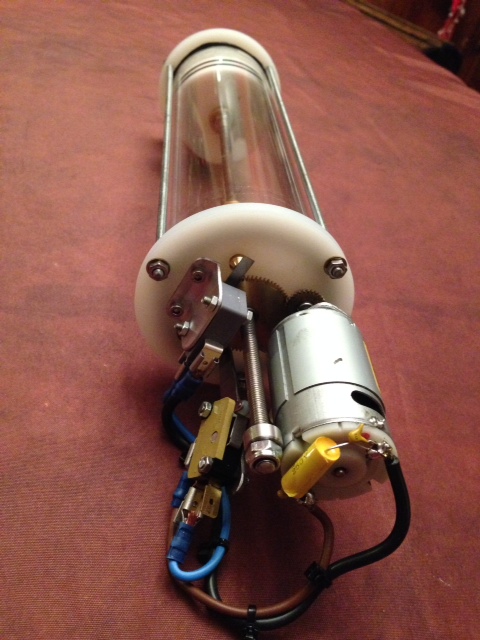

le produit terminé avec les connections electriques réalisées prêt à l'emploi !
post suivant :Lles videos de remplissage et vidange en eau...réalisées juste avant la confection de la connectique electrique finale et la coupe du surplus de tige filetée principale
voila...
