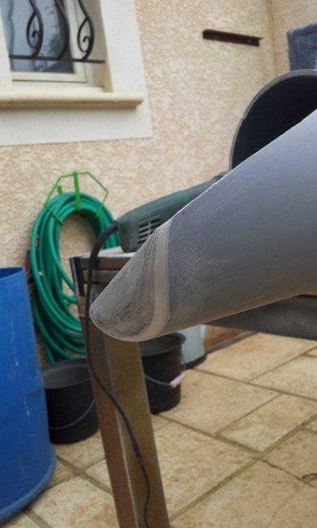

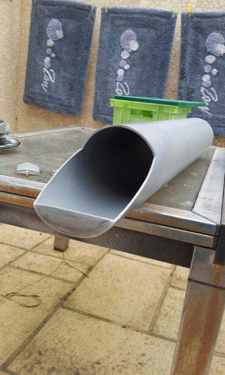

alors récup d'un morceau de tube PVC en diam 140...
achat d'une plaque pvc.....quelques ustensiles de plombier ! lol...pis en avant !...
Re: olgestar

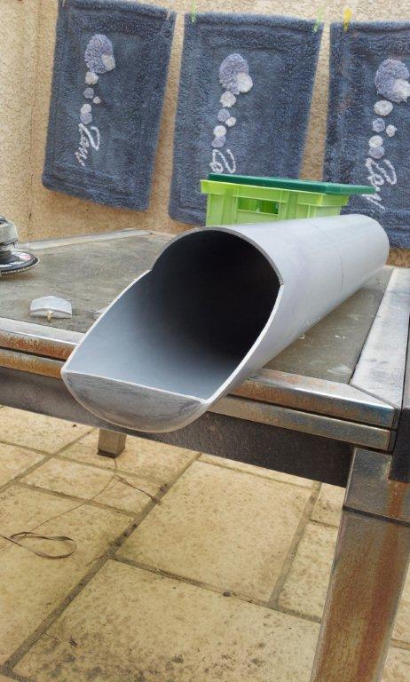

alors decoupe de l'avant...symétriquement of course...mais dimension un peu au pifomètre....pifomètre qui sera fréquement utilisé j'ai l'impression !! :|

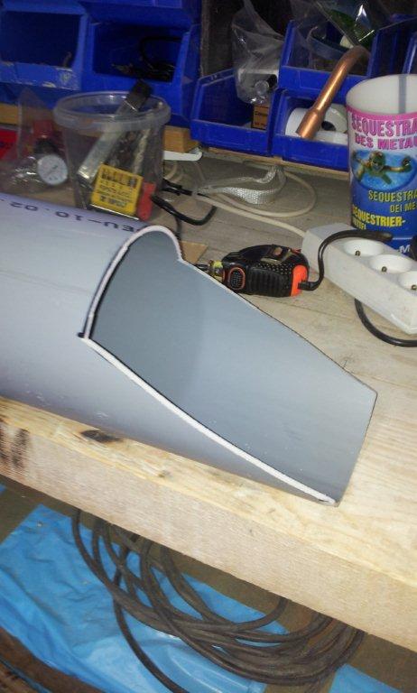

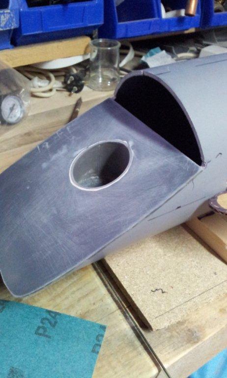

puis découpe d'un morceau pour faire l'avant du soum , colé ( a la colle PVC) puis poncé...poncé....poncé..!

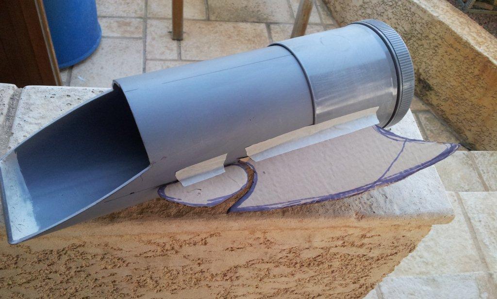

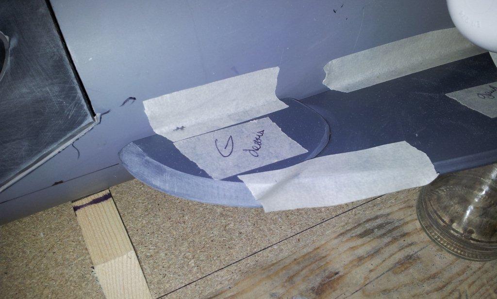

voilà l'idée....avec traçage d'ailes dans du carton....pour présentation.

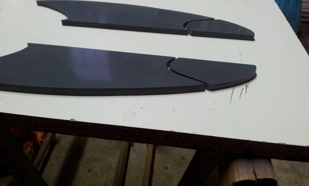

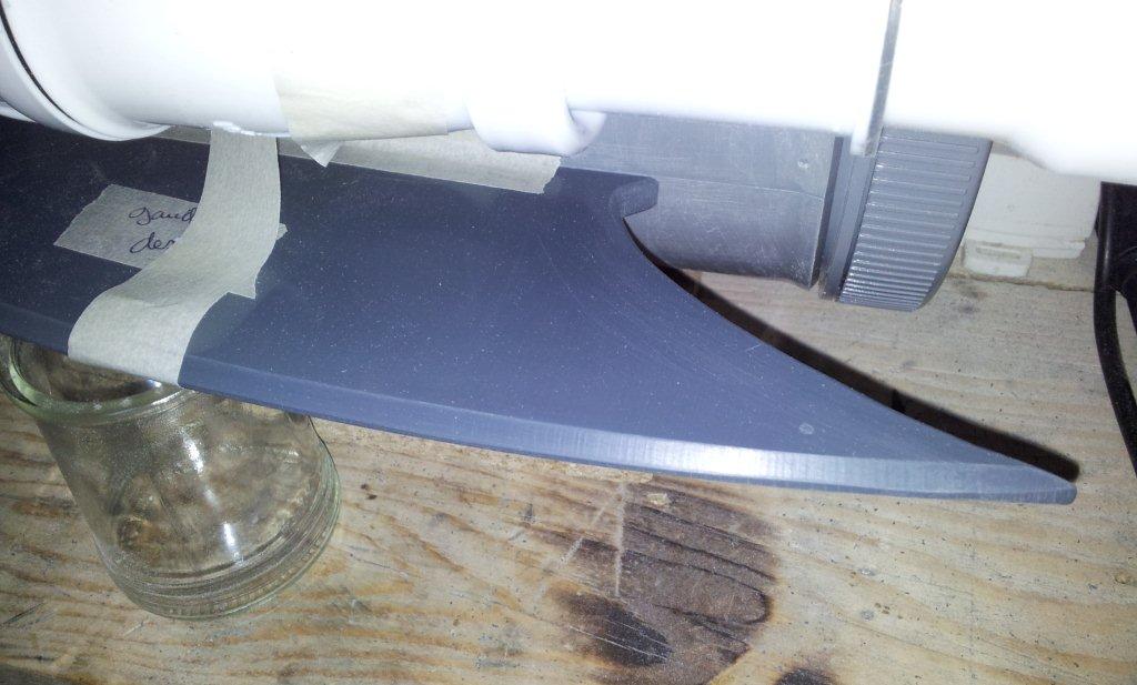

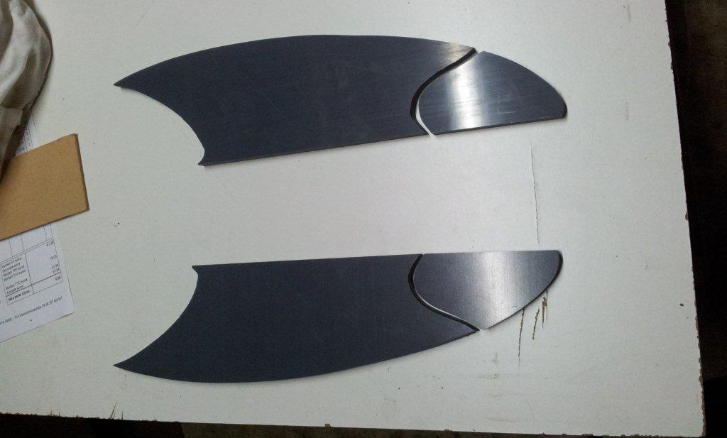

du coup traçage sur pvc découp, ponçage.... j'intègre les barres de plongées dans le profil d'aile...

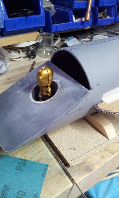

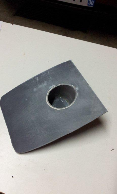

fabrication de ce qui sera le cockpit...AVANT la verriere....
oui entre 2 me suis intérêssé au thermoformage alors j'ai aussi fait la boite qui faudra utilisé !...(vive Rackam et sa vidéooooo !!)
c'est quoi ce trou ??? :shock: :shock: :shock: Ben ! fo ben un pilote dans l'avion !! non :?: :?: alors ce sera CiSpéO !!
donc la boite est prête pour plus tard faire la verrière du cocpit par thermoformage ! j'avais une photo mais j'la trouve pu !..snif...

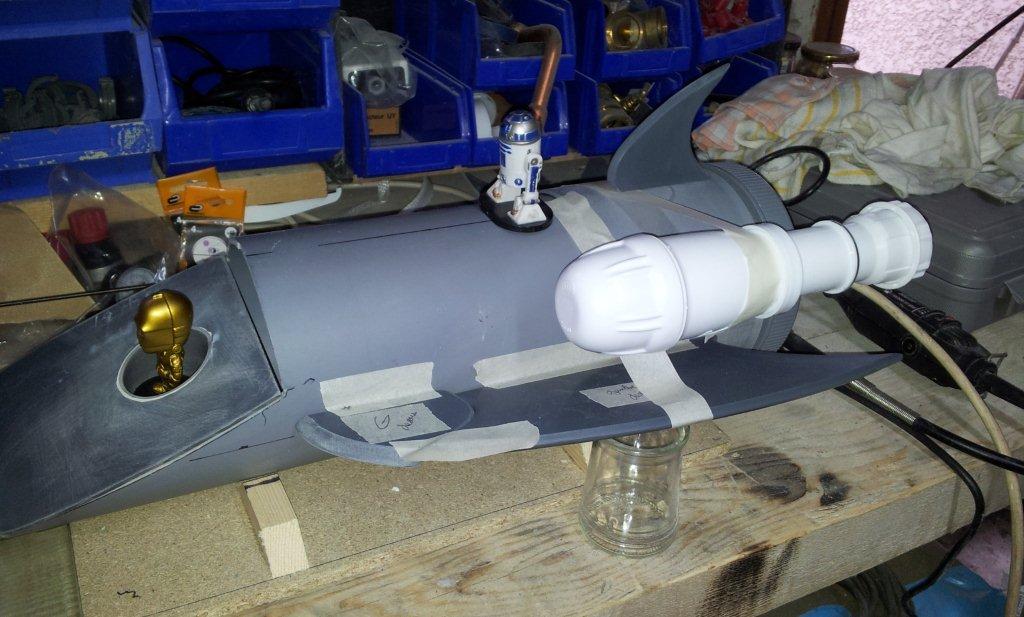

voila l'idée generale...en gros quoi !...
avec 2 moteurs propulsion....j'ai deja découpé l'interieur des siphons à la dremel....j'attend les moteurs pour voir un peu comment faire....

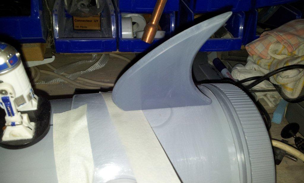

un petit aileron sur le dessus arrière...why not ?...
j'ai pas encore l'idée pour intégrer R2D2 sur le dessus du soum...mais ça viendra ! lol

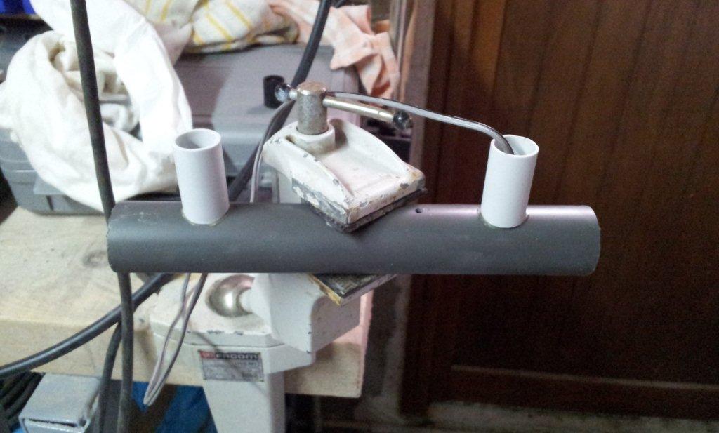

ah oui et comme j'ai bien noté qu'il fallait penser à lester ces engins ! lol j'ai confectionné en tube de 32 des....patins ? des skis ? appelez donc ça comme voul' voul' ! hihihi
un de chaque coté...of course...longueur un peu au pif...(encore !)...ils seront bouché avec bouchon pvc tout pret une fois le lest ajusté ! à la fin !..
j'ai profité de passer un petit fil elec...des fois que...il faille mettre quelques ampoules pour le fun !...

Juste une remarque concernant la position des moteurs.
Je les trouve placés trop en hauteur. la poussée ne se fera pas dans l'alignement mais donnera de la plongée (à contrebalancer aux barres).
Je les verrai mieux intégrés aux ailerons.
Mais "c'est vous qui voyez" :mrgreen:

Ben j'avais mis les siphons comme ça pierre, juste pour la photo pour voir ce que ça pourrait donner...
Mais je tiens compte de l'avis des pros. Et je verrai pour voir si je peux les positionner un peu plus bas en negociant l'esthetique aussi ! ;)
