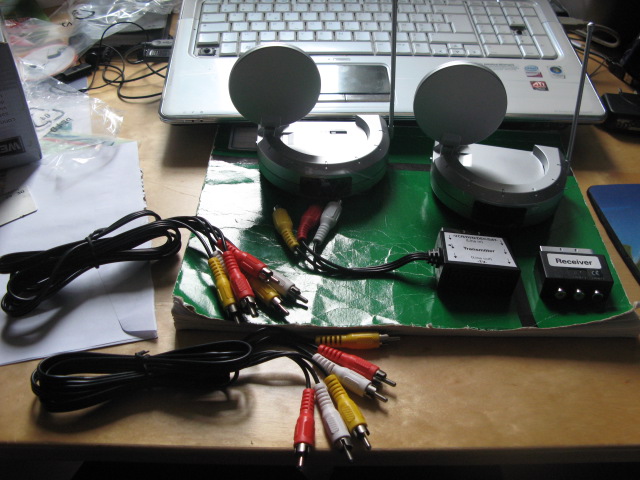

alimentation via jack 12 V (émetteur) et 9 V pour le récepteur (transfo 220 V 50 Hz fourmis dans le kit)
J'ai voulu voir la qualité de la transmission d'un signal vidéo.
Matériel pour le test :
- Un APN Cannon PowerShot G7 en mode caméra.
- Le kit testé
- Pour l'affichage du signal transmit une télévision LCD de grande qualité d'image .
