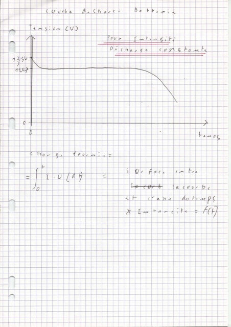

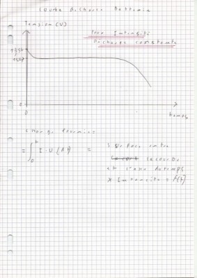

Re: Témoin de charge batterie
Je vais encore passer aux yeux de certains pour "un monsieur je sais tous".
Mais je vais faire partager mon savoir quoi que vue dans des livres et pas vue et pratique.
le système indiqué dans le lien ci-dessus est un indicateur de la tension aux bornes de la batterie
et pas un indicateur de charge restante .
Explication :
pour une batterie de 12 V (au plomb) à pleine charge elle aura une tension de 13 à 13,5 V
quand on demande un courant à une batterie voila comment évolue la tension de la batterie
d'en une première phase la tentions descendra doucement jusqu’à un pallier à 12 V
puis la décharge continuant la tension restera un long moment à 12 V
quand elle sera à 20 % de charge restante environ la tension de a batterie va chuter rapidement
voir schéma ci dessous. J
Donc tu vois que sur la plage 80 % à 20 % de charges tu ne peu avec le dispositif du lien
avoir une idée de la charges restant
c'est seulement à la fin que tu vois la tension chuter rapidement qui te signale qu'il reste mois de 20% de la charge.
il y a une méthode pour connaître l'énergie qui à été fournie par la batterie (charge fournie)
charge restant = charge initiale - charge fournie
la charge fournie = fournie par l'intégra du shéma
en pratique il faut un système électronique capable de faire à une série d'intervalle court ( 1s)
le produit tension* intensité à l'instant * intervalle et rajouté le résultat du produit à la somme des produit antérieur (calcul intégrale)
bon pour la faisabilité et la complexité de mise en oeuvre :
voir les pro de l'électronique comme Geeks
PS : un site bien faits sur les batterie de tout type (Pb; NI-Cd, Ni-MH , Lipo ..... )
http://www.ni-cd.net/
Explication :
