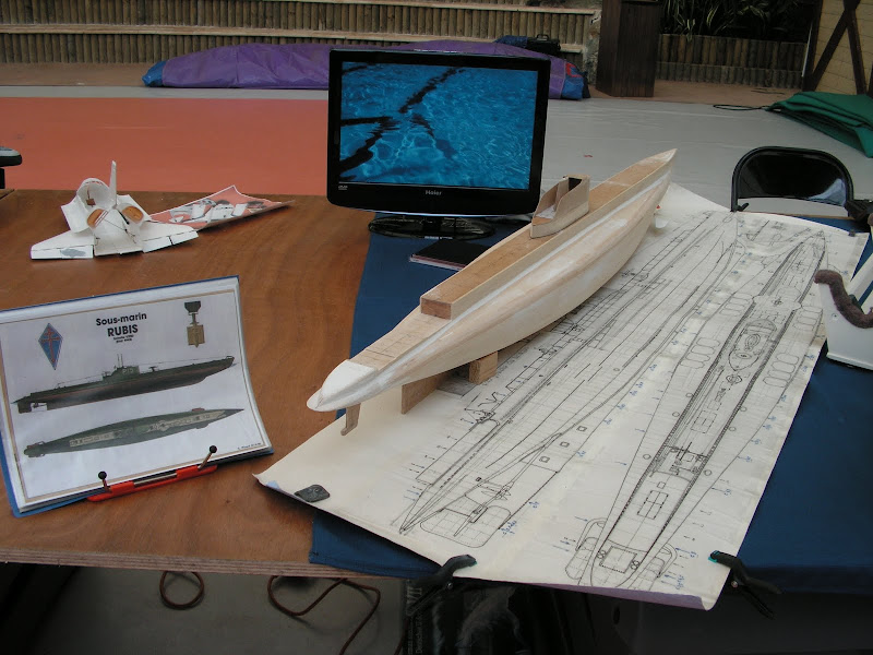

Les premiers travaux, débutés en Janvier 2009, ont consisté en l'établissement d'un plan à l'échelle à partir des plans de construction de l'original, accessibles sur le site de la marine nationale.

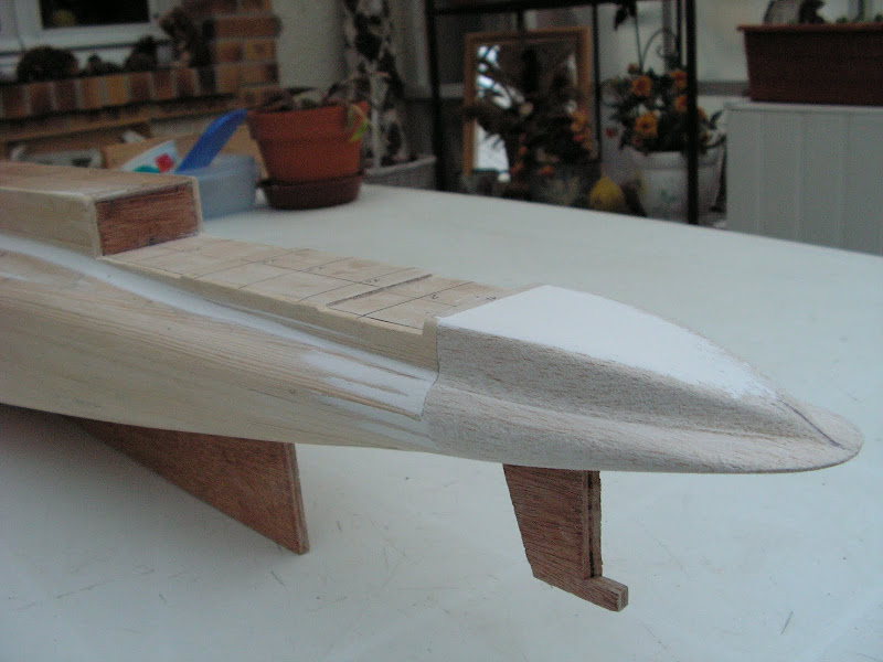

S'en est suivi pendant l'été 2009 la construction du master en bois dont voici quelques photos.
Comme vous pouvez le constater, il s'agit en fait d'une coque de construction classique :
" Bordé sur quille et couples (nombreux ! )" !
Vous remarquerez sur cette photos les barres de plongée en carton qui m'ont permis de vérifier l'exactitude du galbe de la coque à cet endroit.
Le master terminé :
On devine sur cette vue les flans ventru du sous-marin qui ont valu à cette série de bâtiments le surnom de
"Fer à repasser" !
Le dégagement sur le pont recevra la tourelle mobile.
En présentation sur le plan d'ensemble à JONZAC en Janvier 2010.
Sitôt le master terminé, j'ai attaqué le plan d'aménagement intérieur du modèle ; cela m'a occupé tout l'hiver 2009/2010 et s'est achevé, pour l'essentiel, en Mai 2010.
Il était visible à L'Ile Bouchard en Juin 2010.
PS : Merci Téba pour cette photo ! ;)

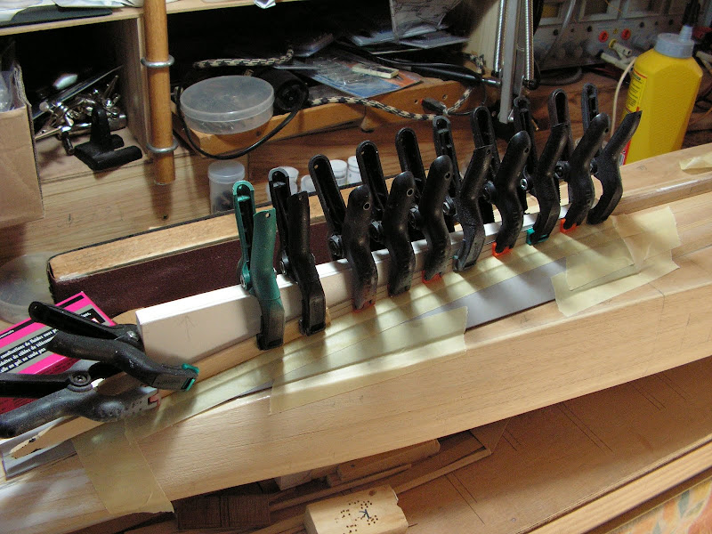

A suivi la construction de la coque.

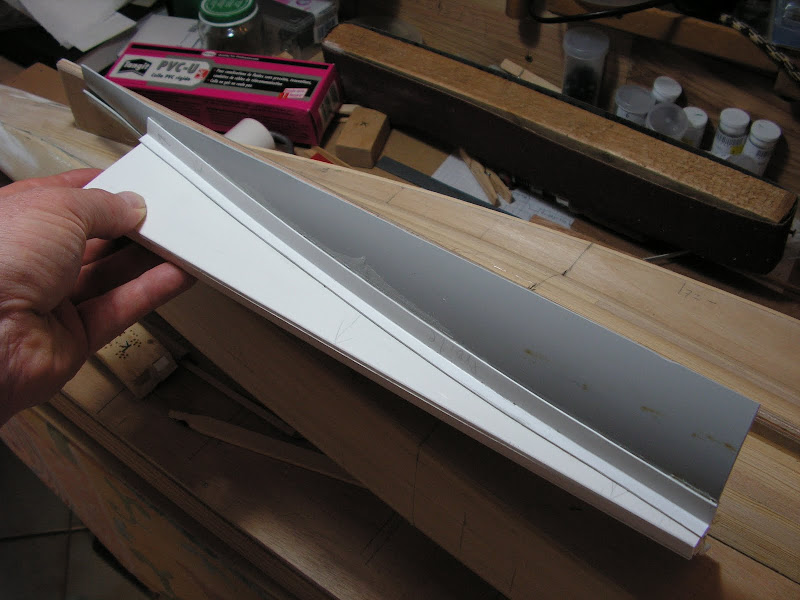

D'abord la quille composée d'élément de PVC de 2mm d'épaisseur collés entre eux sur le master.
En photos, la partie arrière de la quille.
A suivre ...! ;)

Gagouze : le bloc arrière est réalisé en balsa. :Up:
Atobe : en effet, le master est plus petit de 2 ou 4mm suivant les endrois car la coque n'a pas partout la même épaisseur ; seule la quille est en PVC de 2mm, le reste est en 1mm, ce qui est bien suffisant en terme de solidité ! :Up:
Téba : le début de construction montre en effet du collage de plaque et de profilé pour la quille ; la coque est en PVC de 1mm thermo-formée. Photos à suivre bientôt ! ;)

Les plaques de PVC que j'utilise proviennent de deux fournisseurs différents : en épaisseur 2mm, j'ai acheté des plaques de 480X330mm chez PROMODEL par l'intermédiaire de mon fournisseur local. ( qui a prit sa retraite depuis...!) Le prix, je ne m'en souviens pas ! :(
Pour le 1mm, j'ai trouvé chez un fournisseur industriel local une plaque de 2m² pour 71€TTC ! :o C'est pas donné, mais la qualité est là ! :Up:
Pour les collages, je m'adapte à la configuration : une liaison entre deux plaques en épaisseur 2mm, par exemple, est réalisé bord à bord avec de la colle à PVC sanitaire et renforcée par un congé de colle stabilit ! Ça devrait tenir ! ;)
Pour le 1mm, c'est directement la stabilit. :Up:

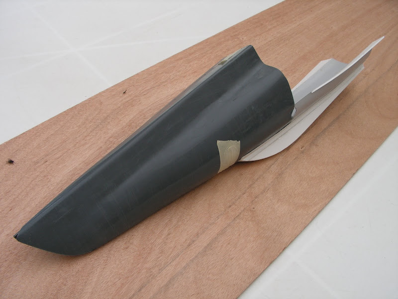

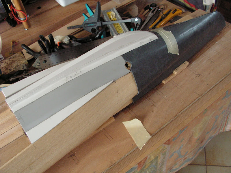

La première pièce thermo-formée a été le pont ! j'ai voulu commencer par une pièce à priori pas trop tarabiscoté et il falait que je trouve la bonne technique, ce qui n'était pas si évident ! Si vous regardez bien la photo, vous remarquerez le défaut majeur ! :o
La plaque s'est déformée et le pont est tout ondulé ! :o
Sur cette vue, on remarque l'arrondi bien propre car réalisé sur un quart de rond de bois ; facile !! ;)
Pour la partie ondulée, j'ai du procéder à un repassage à chaud avec un bloc de bois ! J'ai éliminé un maximum de défaut, sans pour autant obtenir une planéité parfaite. Cela ne devrait pas être trop gênant car il y a beaucoup de découpes à faire et il y aura un planché en bois, comme sur le Laubie. :Up:

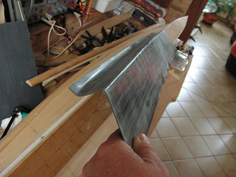

J'ai déduis de cette première tentative qu'il fallait tendre la feuille de PVC pendant le formage pour l'empêcher de gondoler.
Technique immédiatement mise en œuvre pour les autres pièces ! :Up:

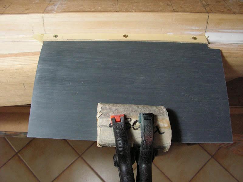

1ére étape : fixer solidement la feuille à former sur le master et lester la partie libre.

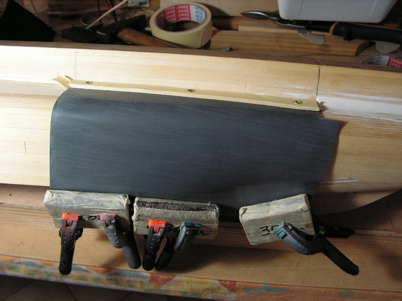

Puis chauffer délicatement et accompagner la feuille dans sa déformation en lestant au maximum.
Et voila le résultat sur une pièce assez simple ! :Up:

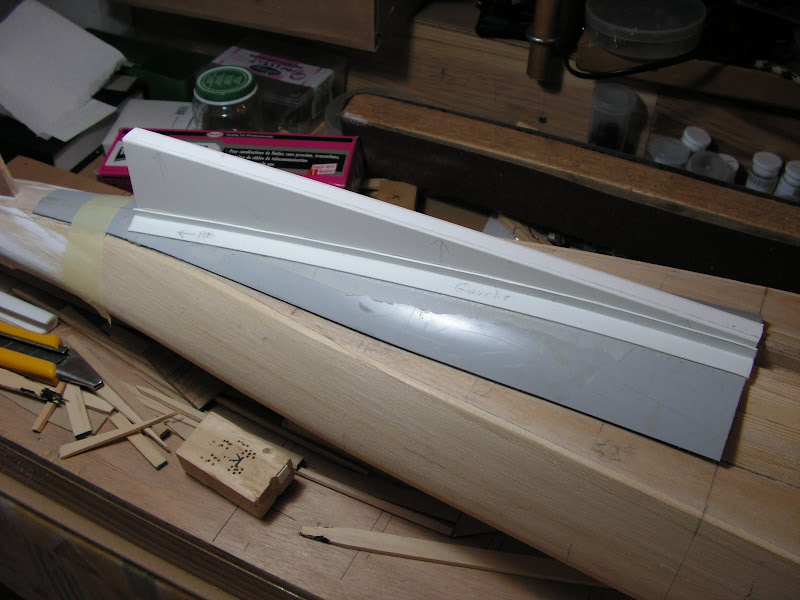

J'ai utilisé la même méthode pour toutes les pièces constituant la coque.
Voici l'avant, déjà reliée à la quille, vue de dessous et encore sur le master.
Et vue de dessus, retiré du master. il s'agit en fait de deux demie coques assemblée bords à bords.

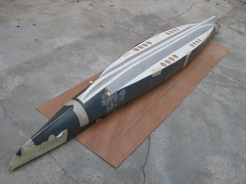

Et voila ce que cela donne, toutes les pièces réalisées mais pas assemblée, emboitées sur le master.
Vue de dessous pour montrer la forme très particulière de cette coque ; les trous de chaque cotés sont les futurs orifices de sortie des mines.
