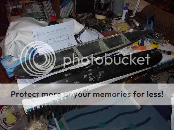

La suite avec le cloisonnement de la coque inférieure

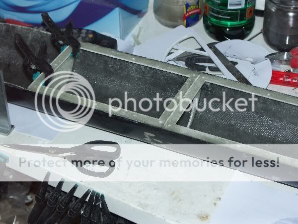

J'ai imprimé les plans de Solidworks, puis collés sur la plaque époxy.
Ils ont ensuite été découpé avec une petit scie à chantourner. J'ai pu constater que les plaques d'époxy sont super abrasives pour mes lames de scie ... J'ai dû les changer souvent comparé à d'autre matériaux...
J'en ai profité pour percer tous les trous avant de coller les cloisons, car après ca doit pas être évident...
On peut remarquer que j'ai percer moins de trous pour les vis que prévu (3 sur la largeur et 4 sur la longueur au lieu de 4 et 5)

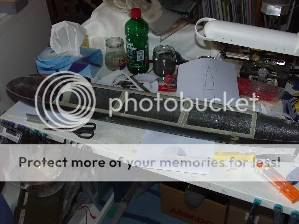

Mise en place et collage.
A l'arrière, il y aura le moteur, le variateur, l'accu de réception, les modules électroniques de sécurité, et les servos des gouvernes arrières.
Au milieu, le ballaste.
Et à l'avant, l'accu principal, la commande du ballaste, les sérvos de barres de plongées avant, et le récepteur.
Voilà !!
