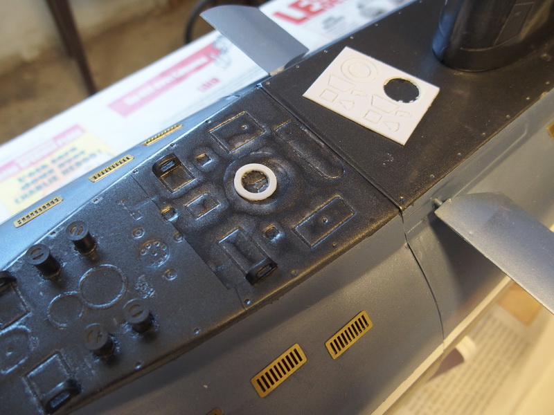

Problème: les cercles blancs matérialisant l'emplacement des accès dans la coque, qui sont fournis sur une petite plaque pvc, sont trop petits et sont certainement destinés à un autre modèle :
J'ai essayé avec du masquage mais l'adhérence est mauvaise et ça bave. J'ai repéré des joints blancs destinés à la robinetterie et je vais voir si je trouve le bon diamètre.
Messages : 395
Achètes une plaque pvc de même épaisseur, et réalises toi même, perceuse,lime et cutter, et tu les confectionnes à la bonne dimension :Up:
Messages : 708
Je me casserai moins la tête.
Ces marquages étant peints sur la coque, un bout de feuille autocollante, ou venilia ou autre, une paire de ciseaux, et voilà...
Rajouter une surépaisseur, pas grand intérêt, et ça risque d'être moche.
Messages : 395
Akula a écrit :Je me casserai moins la tête.
:Up: c'est pas faux excellente idée,et avec un tube limé en guise d'emporte pièce,

J'ai déjà essayé le masquage soigné découpé au cutter, ça bave quand même.
