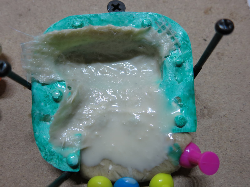

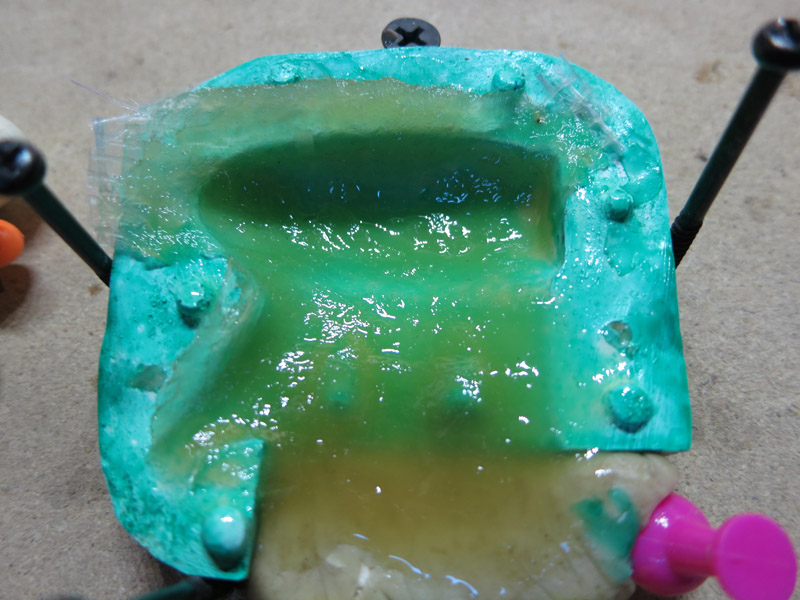

et voila le deuxième tirage, le résultat est bon cette fois ci, le tout en image
moulage demi coque, résine PU et fibre de verre en attente de polymérisation
une fois polymérisée

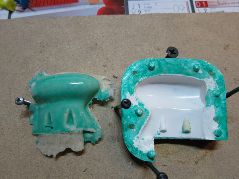

démoulage de la pièce, il reste a enlever les bavures de moulage et le démoulant liquide de couleur vert sur la photo
le démoulant à l'eau chaude est parti reste plus que les bavures
la suite pour l'assemblage des deux coques

alors en voila d'autres
les deux premières coques sont moulées, avec de petites imperfections causée par des bulles d'air, mais qui seront tres vite réparées avec un peu de résine
