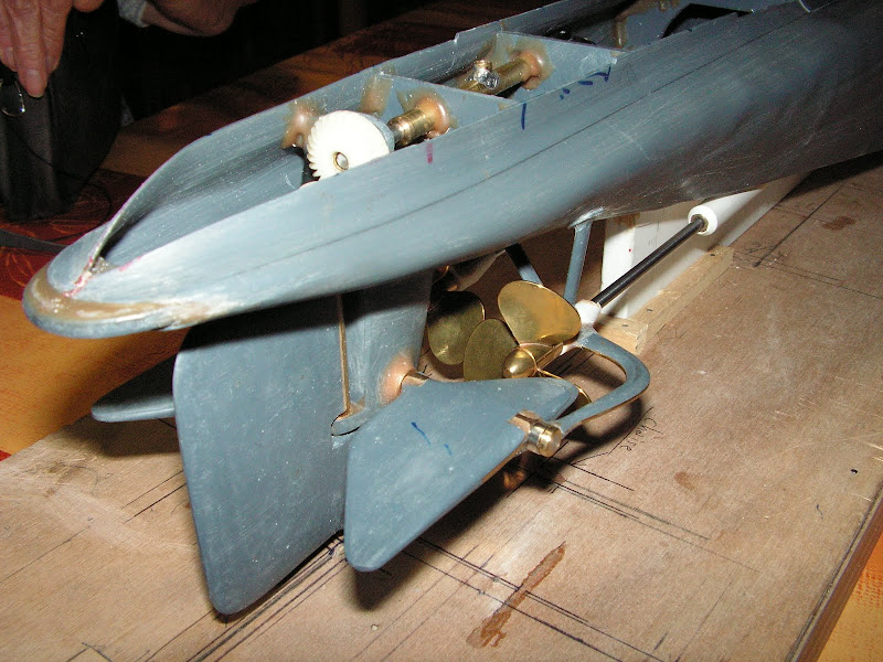

Ca y est ! Le Rubis a ses nageoires ! :Up:
Les gouvernes de profondeur et les barres de protection des hélices ont été fabriquées de la même manière que le gouvernail. Les chaises d’arbres ont été tournée dans du rond de PVC et équipées de paliers en bronze récupérés sur un tube d’étambot endommagé. Les jambes de chaises sont taillées dans de la plaque de PVC de 3mm. ;)
On remarque sur cette photo le décalage entre les deux hélices, caractéristique des sous-marins Français de l’entre deux guerres.
Sur les barres de protection, on distingue parfaitement la pièce de laiton de 1mm prise en sandwich entre les deux pièces en PVC ; elle est soudée au pallier d’extrémité de barre de plongée, ce qui confère une bonne résistance à l’ensemble.
Vue de l’ensemble propulsif ; la poupe est vraiment fine…

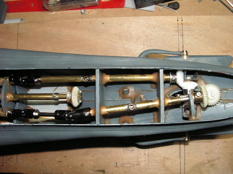

…Ce que cette vue de dessus confirme ! Les gouvernes de plongée et les barres de protection des hélices débordent généreusement de la coque ! :woow:

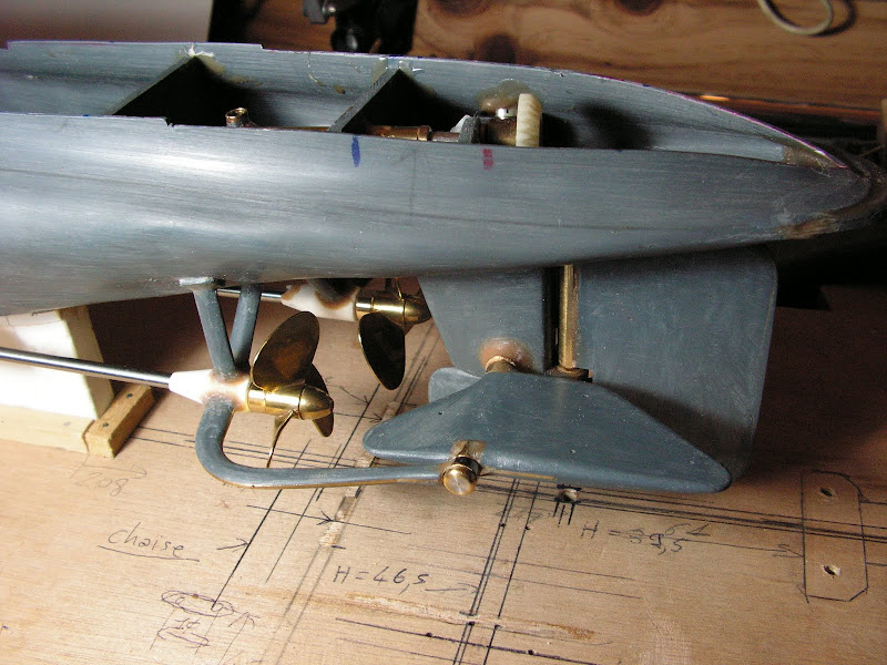

Gros plan sur la liaison entre les barres de protection et l’axe des barres de plongée.
Une légère pression du doigt sur la barre de protection suffit pour dégager le passage de l’axe des barres de plongée lors du montage ou du démontage. :Up:
