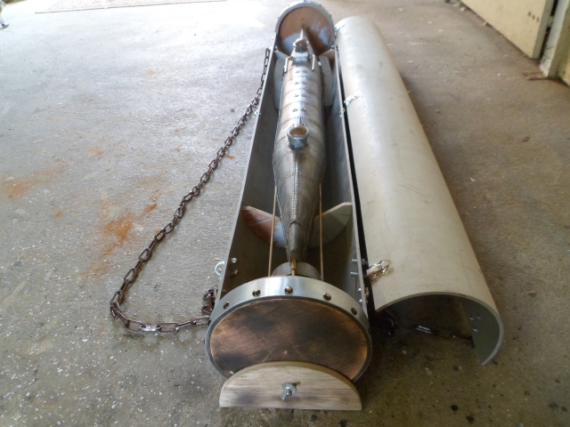

salut à tous

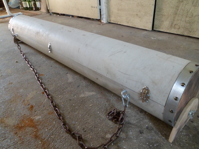

de retour de vacances mardi dernier (sans le wifi),je profite de ce dimanche pour jeter un oeil sur le forum et vous envoyer les photos de la boite de transport du Hunley en cours de construction.
j ai utilisé un tube pvc de 160 fermé au bout pour de cp de 10 mm,pour la stabilitée j'ai fixé deux demi sphères aux extrémités qui tournent sur elles mêmes pour pouvoir glisser le tout sur une banquette de voiture sans que rien n accroche.

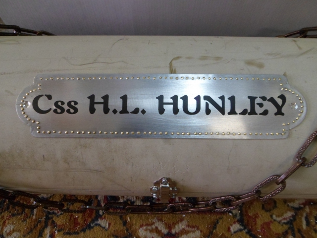

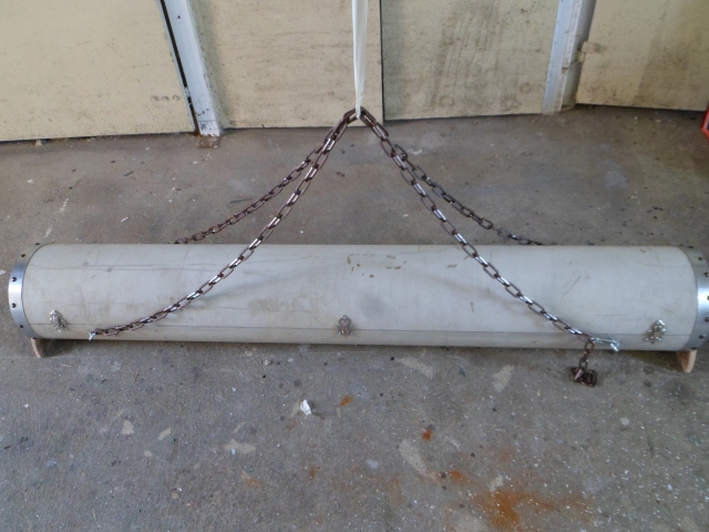

Pour garder le style du bateau j'ai mis du zinc aux extrémités avec des clous (teintés à l'ancienne).La plaque de nom est en zinc et pour rappeler le bateau le tour est piqueté de clous laiton,les lettres sont adhésive commandées sur le net.pour pouvoir le prendre à l'épaule j'ai acheté des chaînes qu'il reste à recouper à la bonne dimension.
Reste plus qu'à peindre l'intérieur et à habiller l'extérieur ........
Place aux photos.
Voilà pour le moment,
pour le bateau j'ai presque fini l'équilibrage,je vous mets des photos dès que j'ai fini.
Michel.
