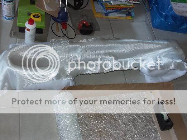

Avant de commencer, il faut préparer les tissus, comme pour les moules.
Cette fois, la composition des couches ce fait comme ceci (de mémoire, car cela fait déjà un moment que j'ai stratifié la coque):
Pour la coque inférieure :
- une couche de tissus de 60 g/m2
- une couche de tissus de 120 g/m2
- une couche de mât de 150 g/m2
- une couche de mat de 150 g/m2
- une dernière de 120 g/m2
- et une couche de tissus de 60 g/m2
Ce qui donne environ 3 mm d'épaisseur
Pour la coque supérieure :
Ce qui donne environ 1.5-2 mm d'épaisseur

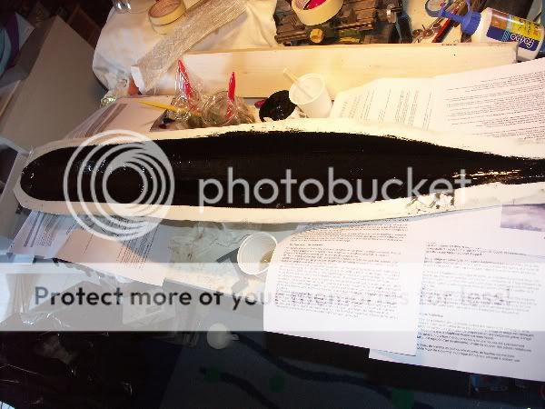

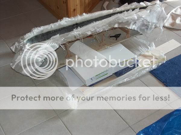

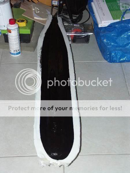

Une première couche de Gel Coat teinté en noir (gel coat époxy transparent et colorant époxy noir, achetés chez http://www.swiss-composite.ch" onclick="window.open(this.href);return false; comme pour la résine). Il faut mettre entre 3 et 10% de pâte colorante (dans mon cas). Il s'applique ensuite très facilement au pinceau.
Pour le moule supérieur
Préparation avant la stratification
j'ai malheureusement que très peu de photo de la stratification...

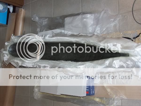

Et la stratification est terminée pour la partie inférieure, elle est ici en train de sécher (le petit bout de bois en travers, c'est pour une bulles récalcitrante :lol:)

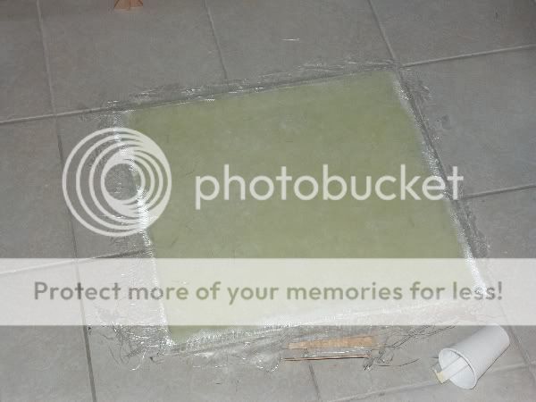

Pendant le séchage, j'en ai profité pour réaliser une plaque d'époxy. J'ai vu plusieurs méthode en utilisant des vitre en verre, de 1) j'en avais pas sous la main et de 2) je me suis dit que ca devait être risqué pour le démoulage...:D . J'ai donc utilisé deux plaques en plastique un peu flexibles. Je les ai bien cirées et hop, c'est partis pour les couches. Je ne me rappelle pas exactement de la composition de la plaque, mais c'est proche de la coque inférieur, épaisseur de 3 mm aussi.
La voici en train de sécher sous un paquet de feuilles pour bien presser le tout.
La voici terminée

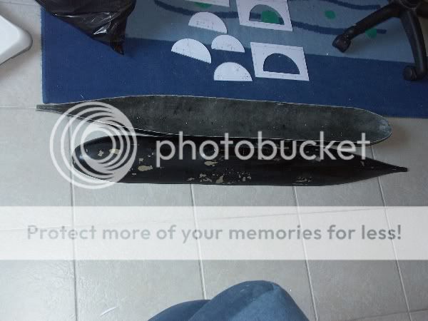

Après 1 jour de séchage, opération démoulage... :dodo:
Impossible de décoller le moule inférieur sans décoller la fine couche de RTV... Le moule est perdu, vu qu'il est impossible de remettre ensuite le silicone en place...
Pour le moule supérieur, le moule coince... et vu qu'il est perdu, je n'ai pas hésité à le découper soigneusement.
Voilà ce qui en reste...
La prochaine fois, je mettrai vraiment une GROSSE couche de silicone ! :D

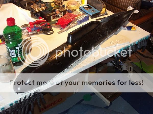

Et la coque finale sortie de son moule !
On voit bien les quelques gravures que j'avais réalisé sur le master, et c'est vraiment impressionnant comme elles ressortent bien :)
Elle est encore à l'état brut, il faut poncer les excédents de tissus...
En attendant que le moule inférieur ait fini de sécher, j'ai commencé à appliquer du mastic aux endroits ou le RTV s'était décollé et avait provoqué des petits défaut.

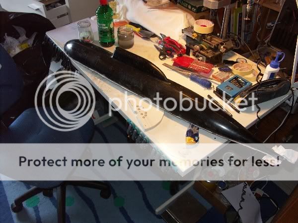

Les deux demi-coques réunies
Et voilà !! ;)
