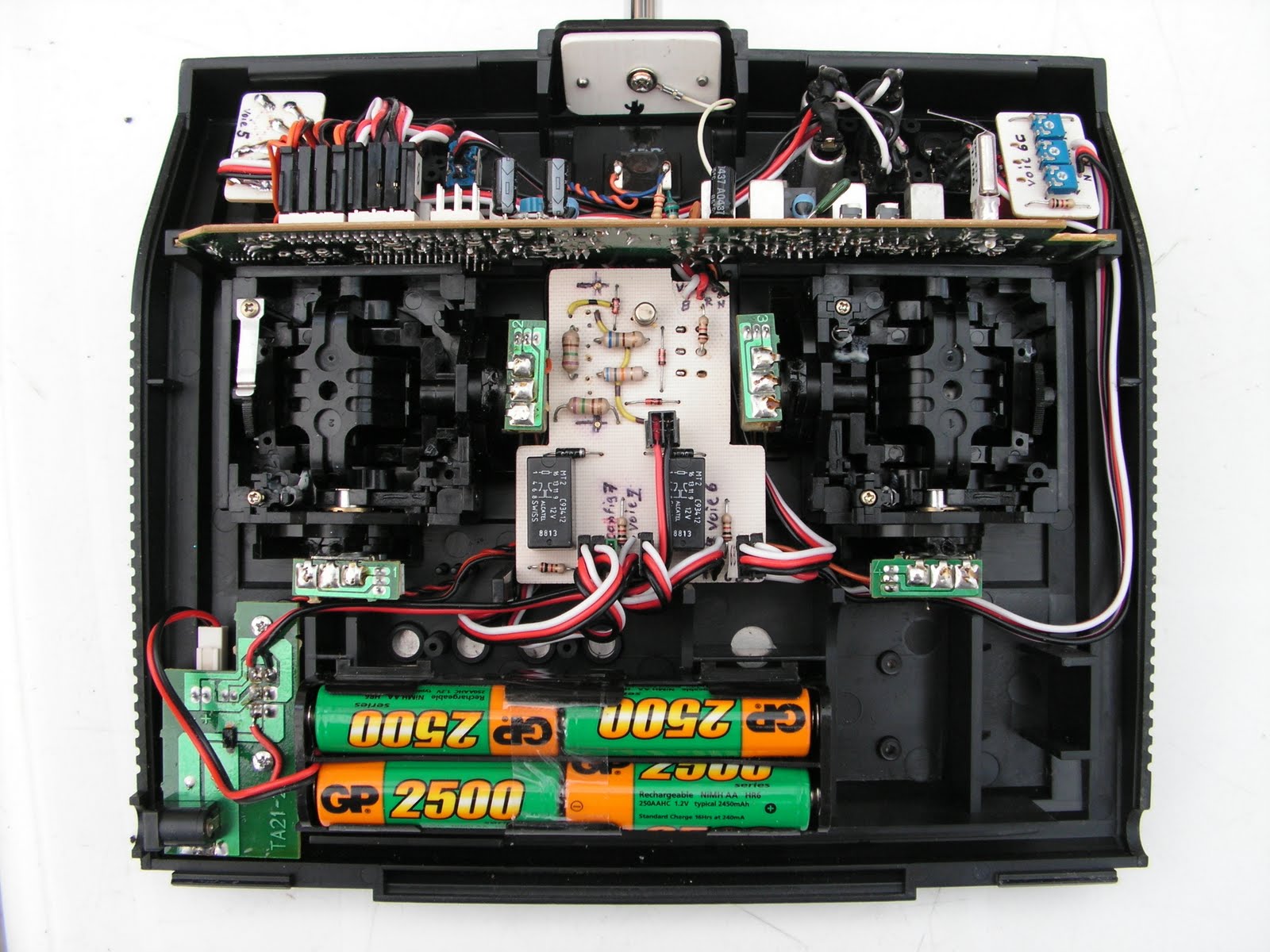

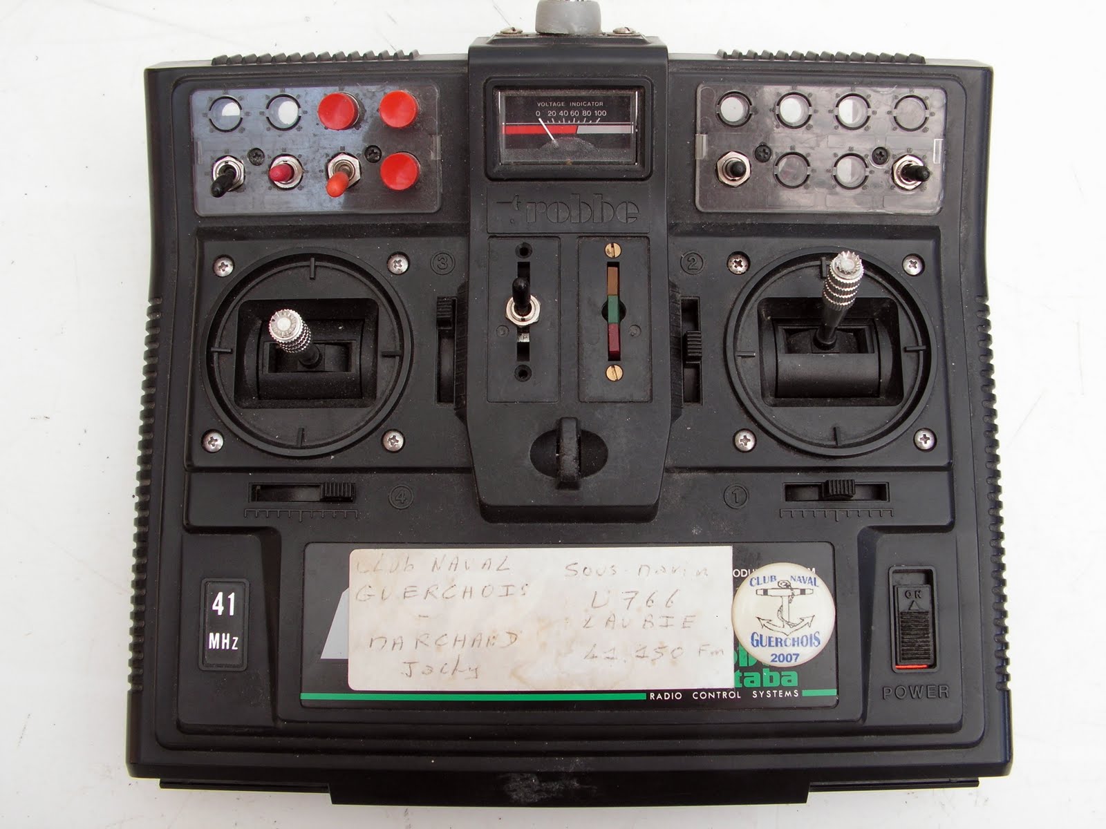

Salut GHOST !Ghost a écrit :Et la radio qui commande tout ça ressemble à quoi ?
La radio est une ROBBE-FUTABA F14 sur laquelle j'ai rajouté quelques petits circuits 'Maison' car, à l'époque, je n'ai pas voulu investir dans un module de codage qui me semblait trop onéreux et inutilement trop complet pour l'utilisation que j'en fais !

Avant d'attaquer la dernière partie de la construction du LAUBIE, je réponds en images à plusieurs questions ; concernant la radio-commande, en voici deux photos.
La F14 du LAUBIE.
Concernant la disposition des commandes, sujet de discutions sur un autre poste, j'ai adopté un 'standard' que j'utilise sur toutes mes commandes de sous-marin !
- Manche de droite : propulsion et direction.
- Manche de gauche : Sens avant-arrière = BARRES de plongée ARRIÈRE ; Sens droite-gauche = BARRES de plongée AVANT.
- En haut à droite : commande du BALLAST.
Ensuite sont réparties à volonté les autres commandes
- Au centre l'interrupteur trois position de sélection des fonctions.
- A gauche les commandes de vanne trois voies puis de la pompe des auxiliaires, suivis des commandes de tir des torpilles.
- A droite un interrupteur trois positions pour les feux de position et l'inverseur du moteur de propulsion bâbord.
L'intérieur de la F14 du LAUBIE
La petite carte 'Maison' de sélection de fonctions est bien visible au milieu.

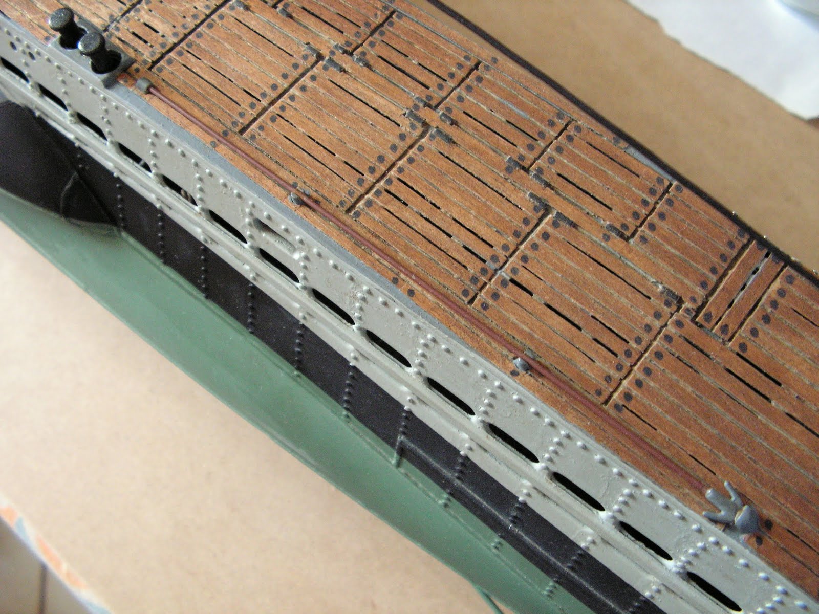

Et pour consoler GAGOUZE qui aime bien la couleur naturelle des matériaux nobles, J'AI PONCE et teinté le pont pendant l'hiver 2008-2009 !

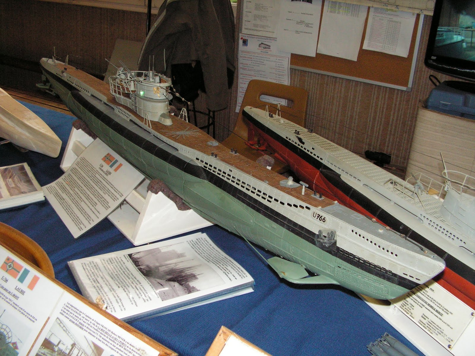

Voici le LAUBIE en présentation sur son ber renforcé.
Le ber est construit entièrement en contre-plaqué de 18mm sur une base de 10mm d'épaisseur.
Il est garnit avec de la feutrine de 5mm d'épaisseur collée sur le bois PEINT AVANT, bien sur !

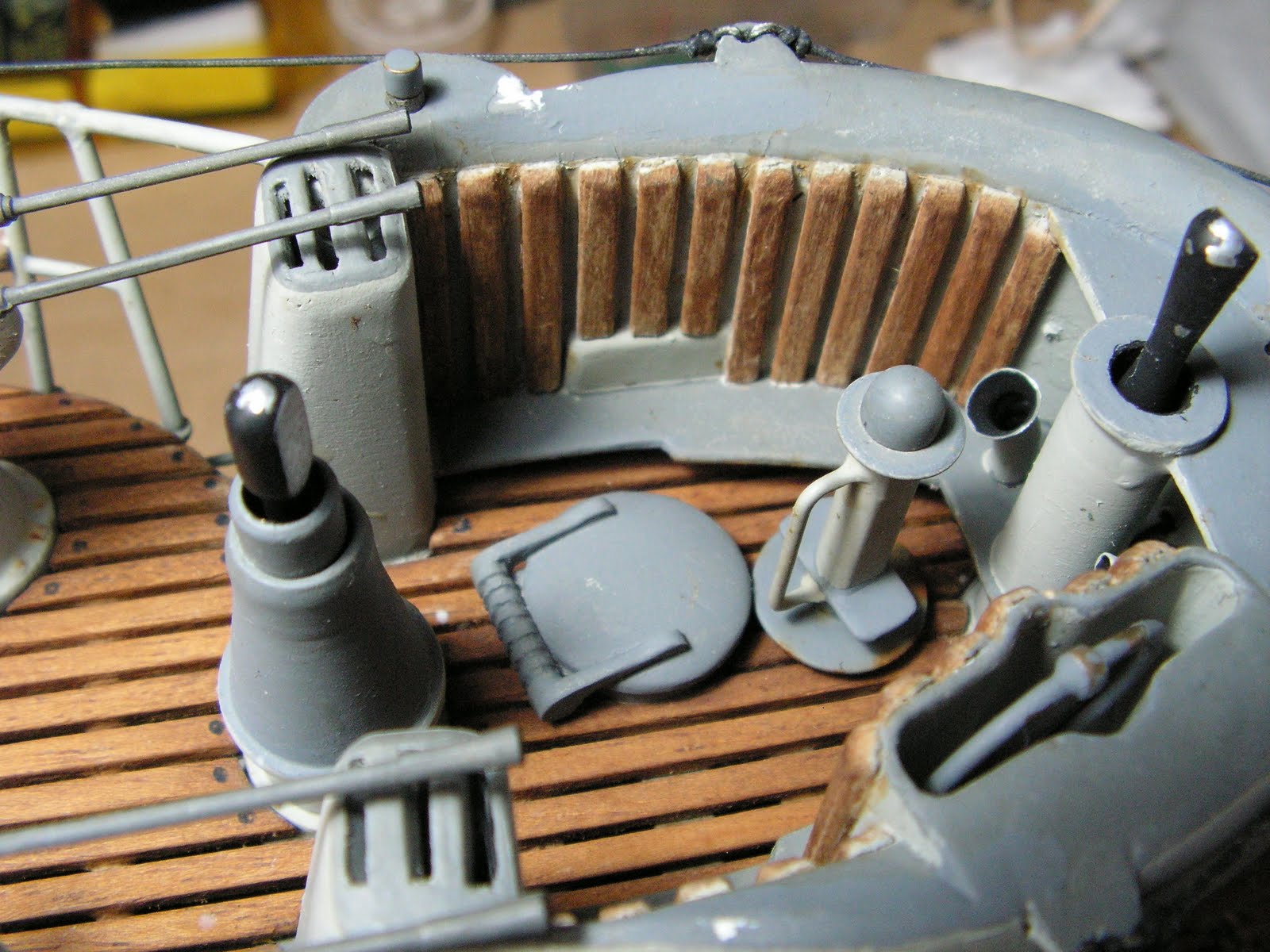

Ici, un gros plan sur le kiosque qui comporte un garnissage en bois, comme déjà dit sur un autre poste.
Concernant l'aspect vieilli du matériel, cher à notre ami SOLO, cela se fait tout seul avec le bois !

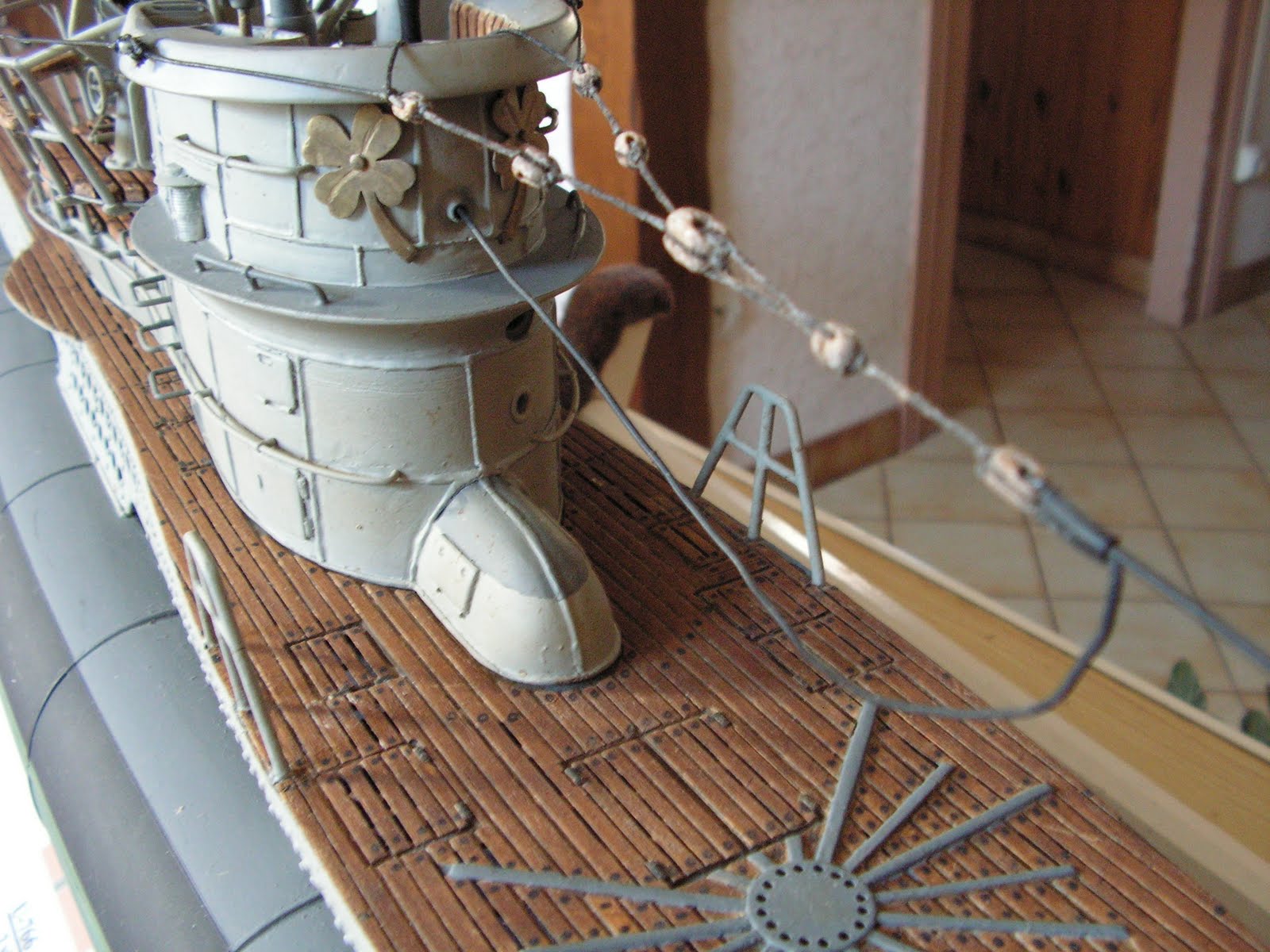

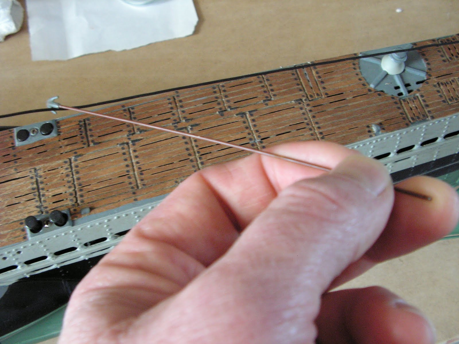

Autre gros plan, cette fois de l'antenne RÉELLE du LAUBIE, avec sa grosse poulie en bois de liaison avec les tendeurs.
Comme indiqué en réponse à STUART, elle est réalisée en rond de 6mm ; j'ai reproduit un modèle assez courant, semble-t-il sur les type VIIC ; à contrario, voici une photo de l'U-564 dont le dispositif de liaison ressemble à ce que STUART est en train de réaliser.
La F14 du LAUBIE.
