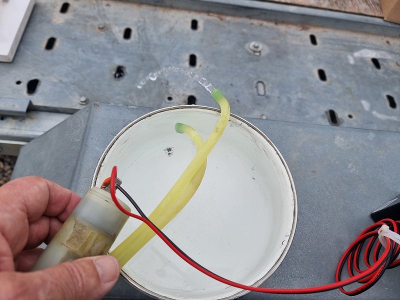

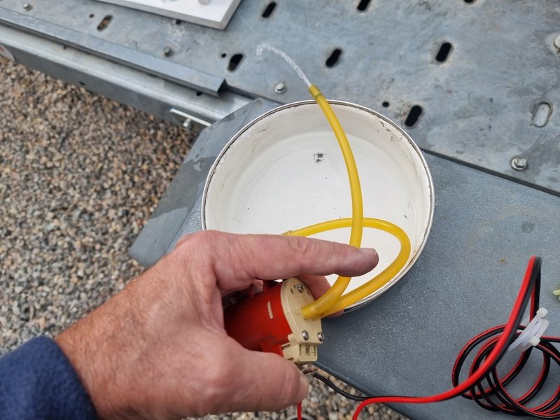

Les 2 pompes du ballast principal sont remontées et testées, tout est OK
La pompe du ballast N°2 idem, testé et approuvée........

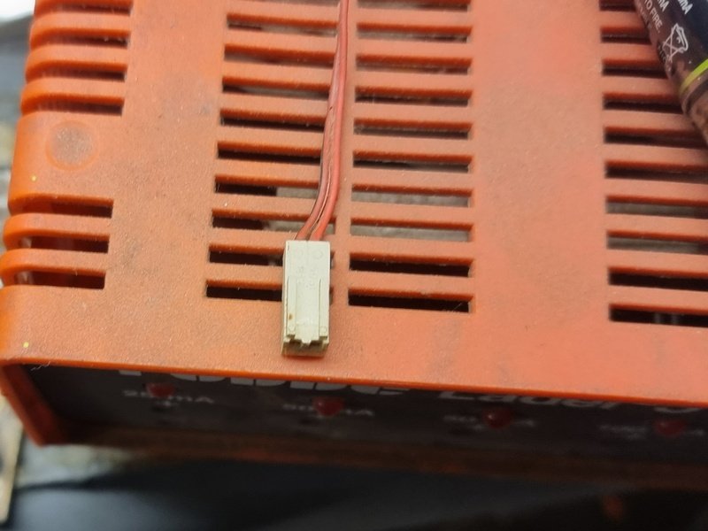

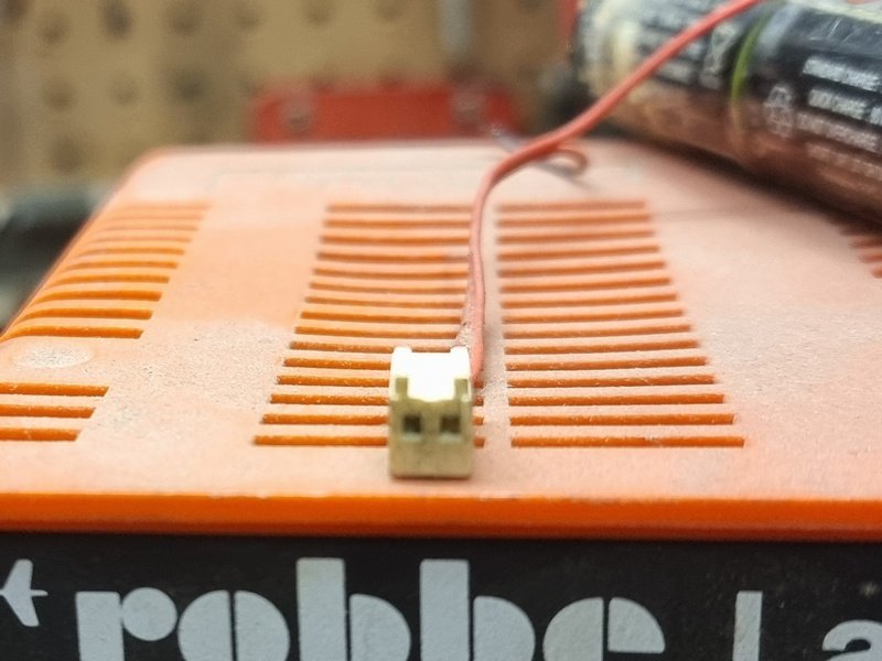

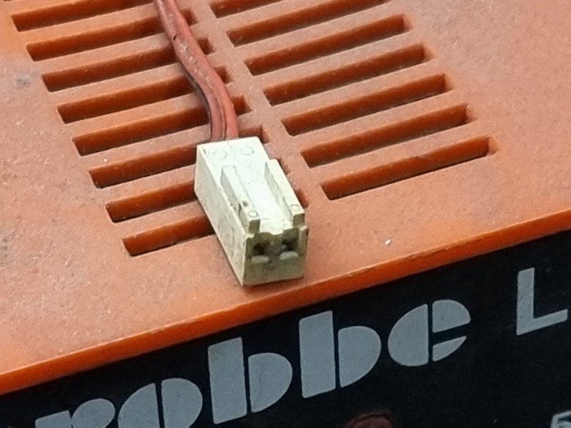

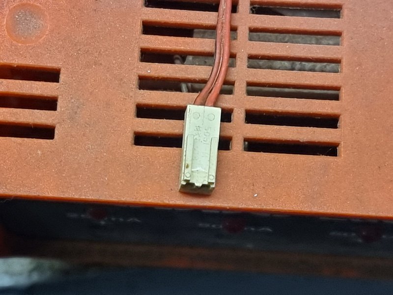

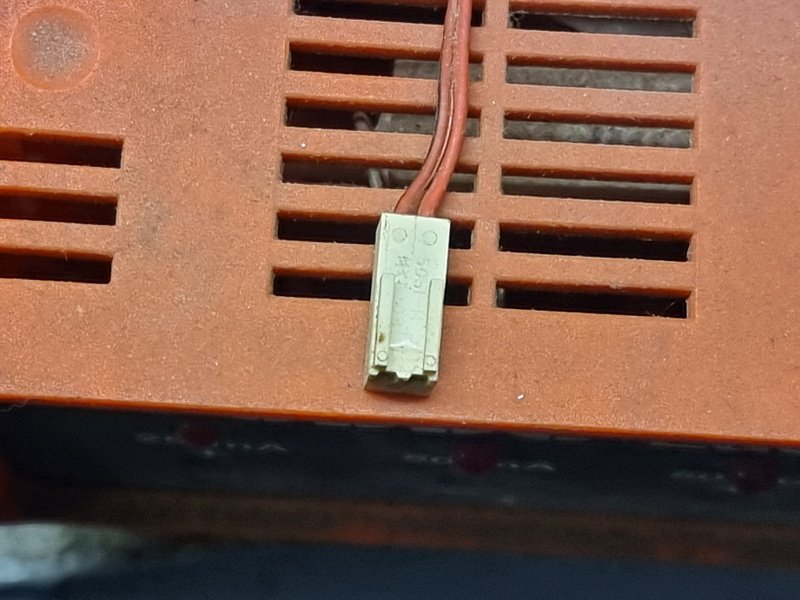

Par contre le fil de liaison batterie radio est complètement mort......... J'espère pouvoir trouver la fiche mais je sais pas trop où. Je vais passer voir dans un magasin si un coup de chance ils avaient ça........
Si vous avez des idées, je suis preneur............... ;)

Qu'appel tu ta liaison batterie radio ?
tu a une photo pour voir le modéle
Sinon Va voir sur alliexpress
Amitiés

Je te fais une photo de l'intérieur de la radio demain........... ;)

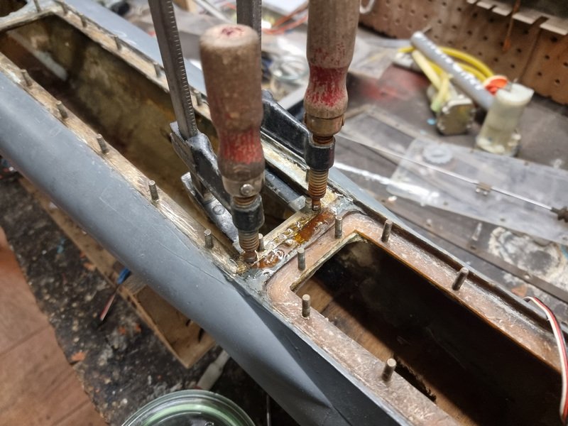

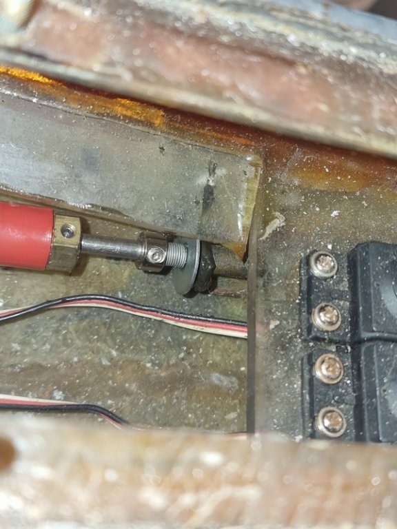

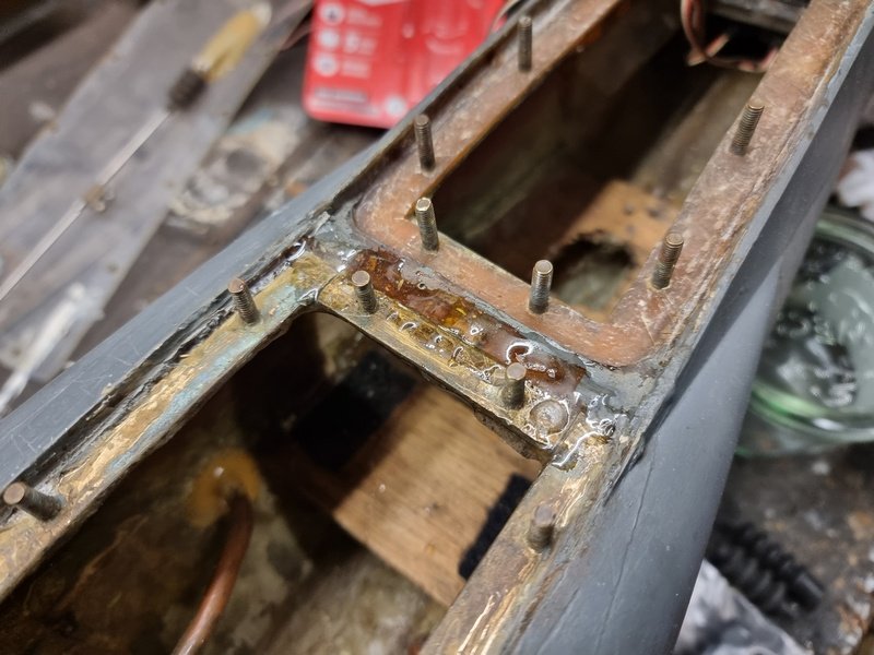

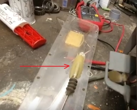

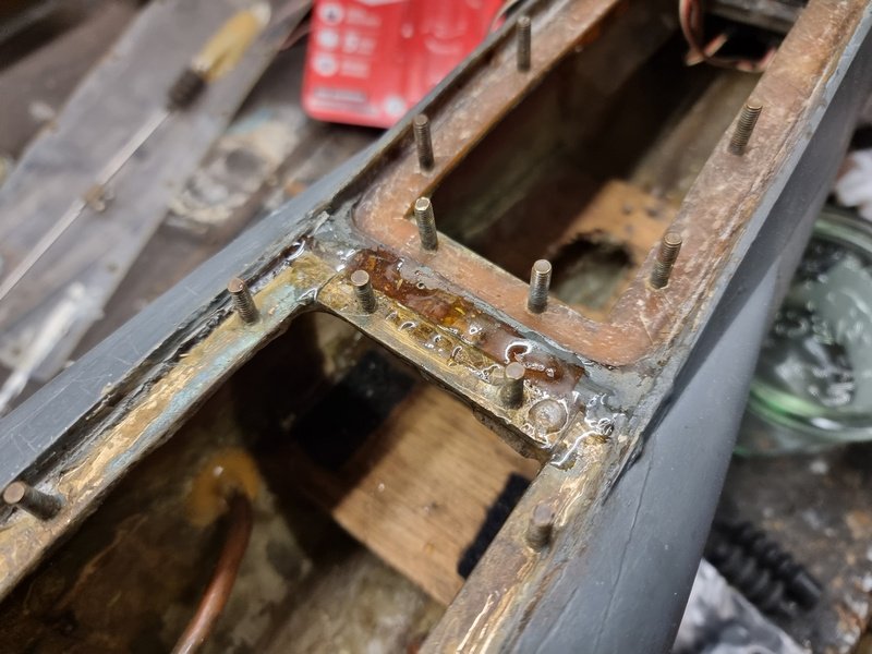

Reprise du cadre de la trappe principale, collage à la bi composant, ça devrait tenir bon.............. :Up:

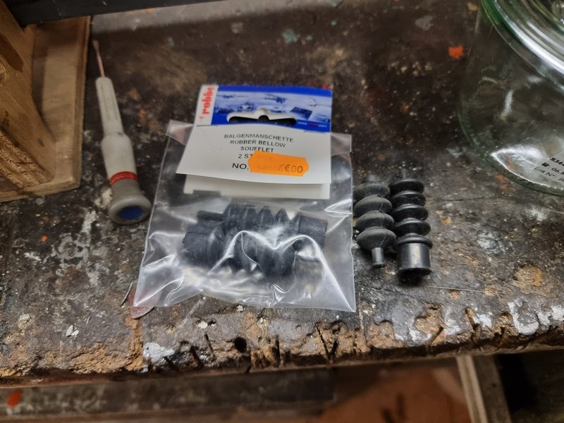

J'ai retrouvé des soufflets tout neufs dans mon stock.............

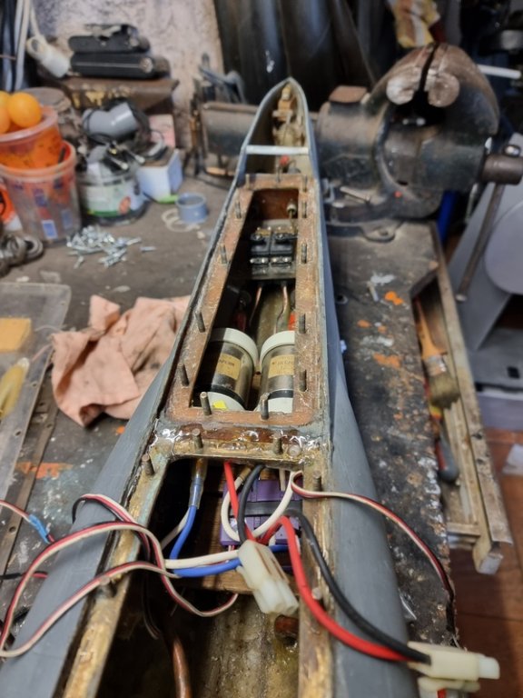

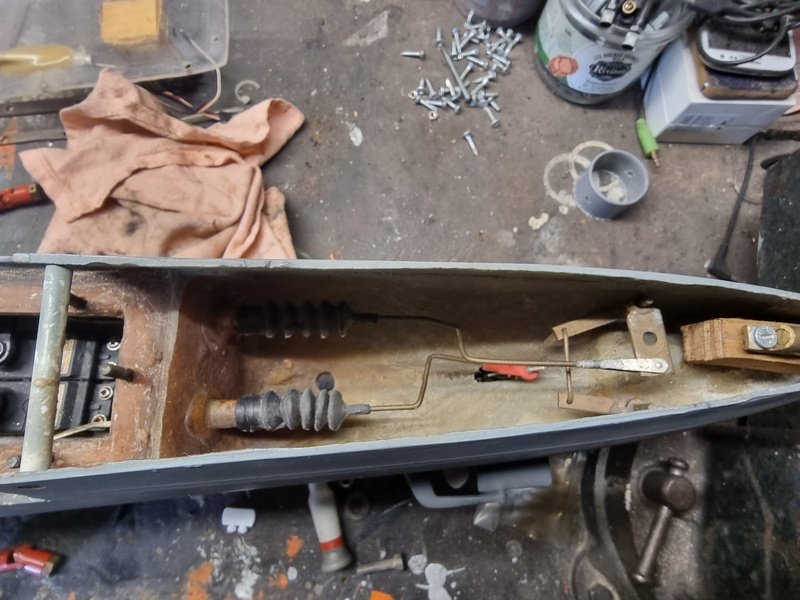

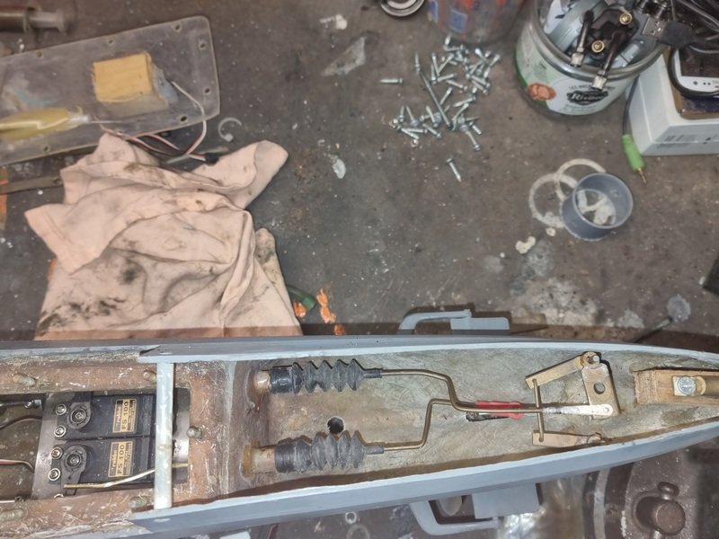

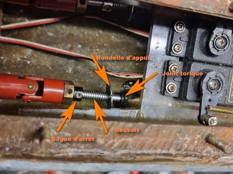

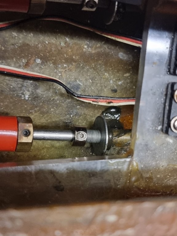

Graissage des tubes d'étambot après nettoyage, remontage des lignes d'arbres, remise au propre de mon système d'étanchéité qui fonctionnait parfaitement. Un joint torique pressé par une rondelle, elle même pressée par un ressort et le tout tenu par une bague d'arrêt..........
Les moteurs ont retrouvés leur place, les soufflets d'étanchéité aussi, reste plus qu'à les fixer par un petit rilsan pour être parfaitement étanche.
Les variateurs des moteurs ont retrouvés aussi leur place............

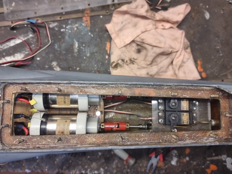

Direction, barres de plongée, moteurs OK, radio OK, accus réception neuf et de radio neuf aussi, tout chargé, tout fonctionne nickel...........

Gros travail, mais j'ai une question.

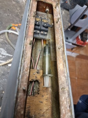

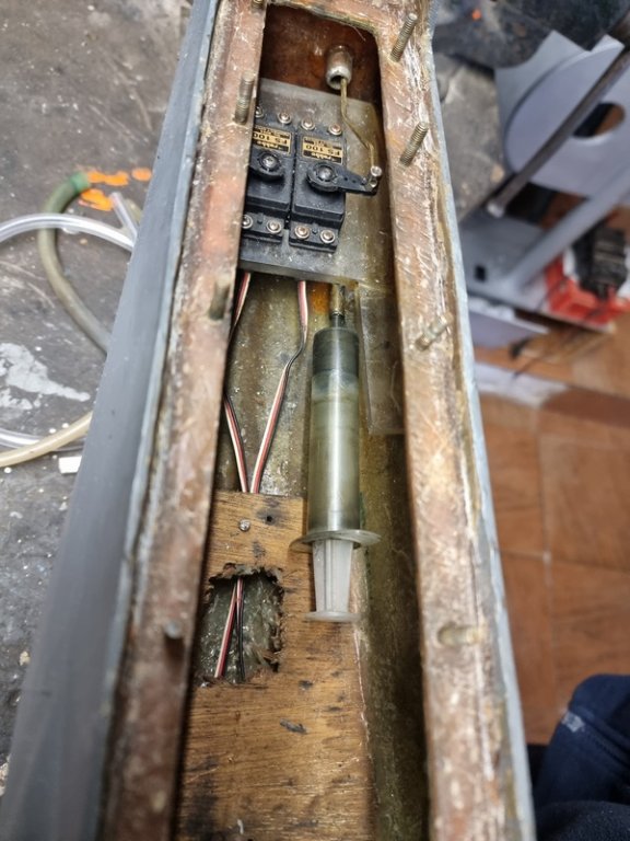

C'est quoi se dit-il ?? quelle utilité ??

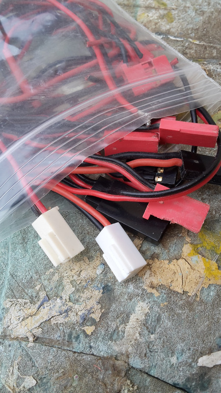

En bricolant cet après midi devine sur quoi je suis tombé ? quand je les ai vues, je les ai reconnues tout de suite et j'ai fais le rapprochement avec ta photo.
Mais sur ta photo ta prise me paraissais énorme avec l'illusion d'optique et je n'ai pas réalisé que j'en avais dans mon matériel. :mrgreen: :o :(
Ce sera pour la prochaine fois. ;) :D

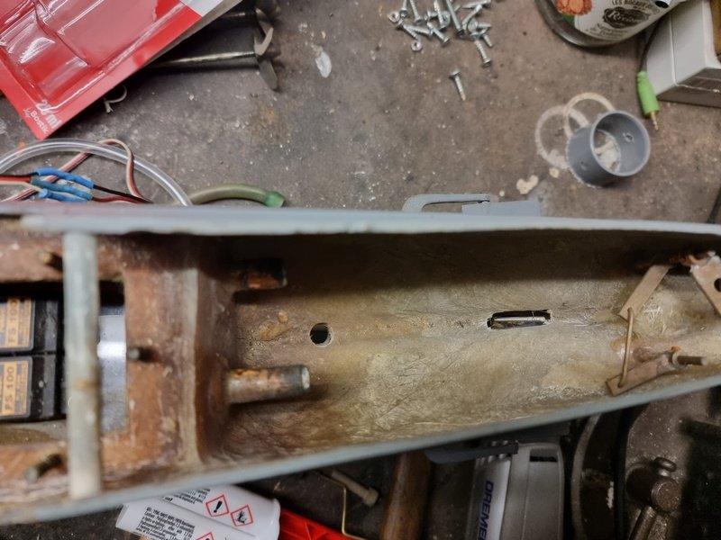

C'est de la resine sur le tube d'étambot?

Pour Teba....
Pas grave pour la prise, j'ai trouvé le bon accu, merci quand même..... :Up:
Pour la première photo, c'est la commande du Schnorchel, un bon gros congé de colle bi composant qui a vieilli mais qui était parfaitement étanche......
Pour Papy
Ce que tu vois sur le tube, c'est le surplus de graisse avec le joint spi comprimé et surtout pas de résine..... ;)
