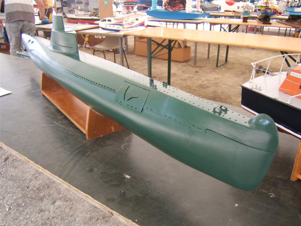

Bonjour Sinago 8-) pourrais tu mettre des photos de ton modèle que tu réalise .. :?: :gardavou:

Ok Aréthuse on va essayer ;
expo de la Pallu en 2010
Je manque de photos de détail pour le pont car accès interdit à St Nazaire.
Tu trouveras plus de détails sur mon blog car les photos sont plus faciles à placer.
Re: Mon 1200 t le Narval
ouah.. :!: :Up: bien réussit merci Sinago :gardavou:

Superbe :respect:

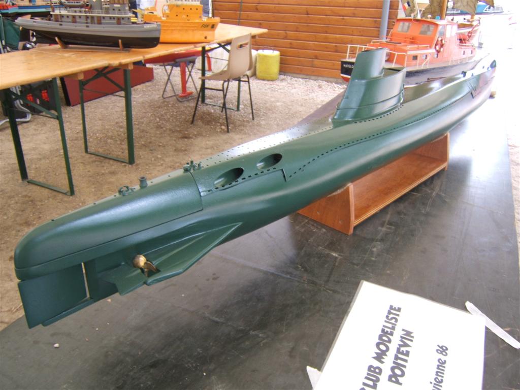

toute ma coque est lisse car elle était soudée ; j'ai fait de même pour le pont dont je ne connais pas les détails . Les trous d'évacuation d'air et d'eau sont plus grands que la réalité car à l'échelle l'eau restait prisonnière : j'avais prévu les évacuations en 1mm mais j'ai dû les reprendre à 2mm avec ma dremel montée en faiseuse .
Je recherche la dimension du sas AR se trouvant au niveau des TLT AR , car je compte m'en servir pour une sécurité statique du type bobinot flotteur et qui déroule un fil de pêche .

haaa ouai très jolie :Up:
Il est joli ce bateau , ce VERT lui va trés bien ;)
chapeau :Up:

ce vert , à oui , pas facile car pour certains c'est un vert cul de bouteille ; pour d'autres un vert sale ( caca) :?
L'ennui c'est qu'il n'y a pas de photo couleur le concernant et que les sous-mariniers qui l'on connu à cette époque ne sont pas légion :( . Je n'arrive pas non plus à avoir de photo correcte des aérien hissés . :cry: Toutes celles en ma possession ont les aériens détruits par télescopage :cry:
