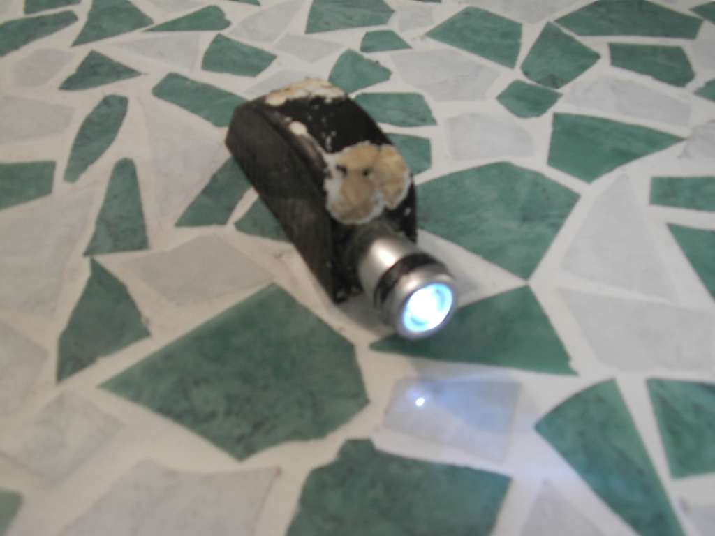

Je me suis remit au boulot et... je n'ai pas pu faire grand chose :| donc je vais essayer d'inserer les images de ce que j'ai fait :
C'est le premier kiosque ( le plus petit) J'ai acheter cette mini lampe étanche pour 3E

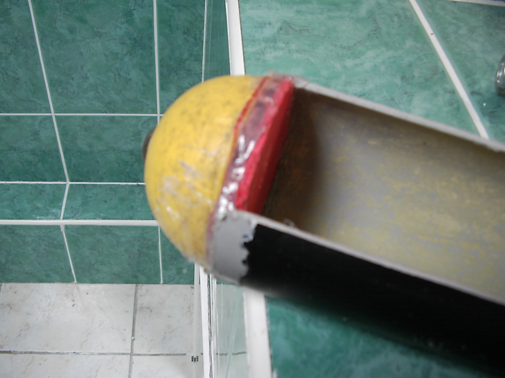

Coque découper (je me tâte encore a la vue de m'acheter un tube PVC de plus gros diametre genre 100mm ...) qu'en pensez vous ??

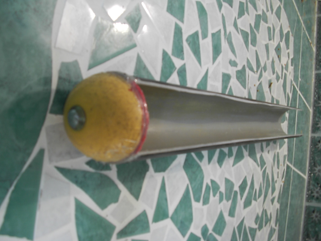

Le nez du sous marin lester de 300gr de laiton pour compenser le poids d'eau dans la partie immerger arrière. C'est un demi cône de diabolo de 80mm de diam et j'ai laisser le bout de l'axe en fer.
Voilà donc je voudrais votre avis sur le choix de recommencer avec une coque plus large ??
