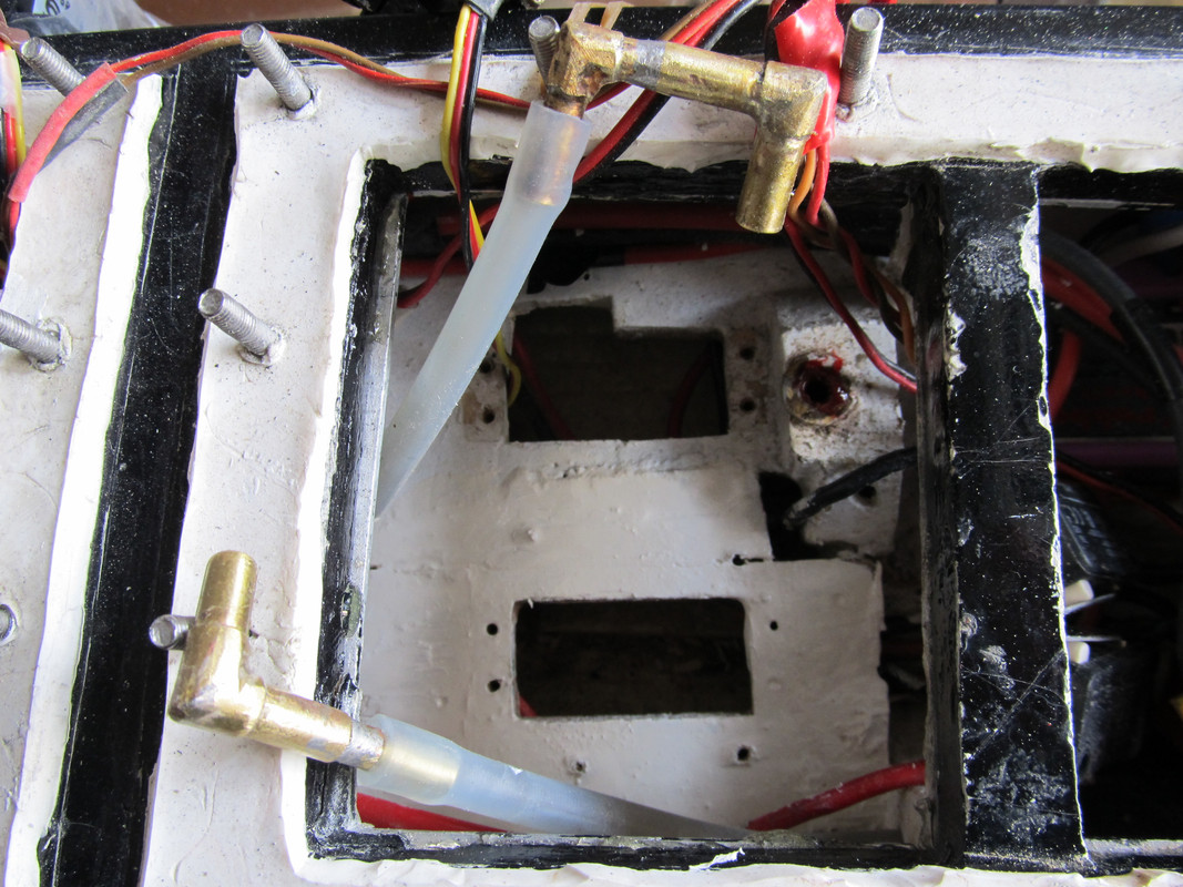

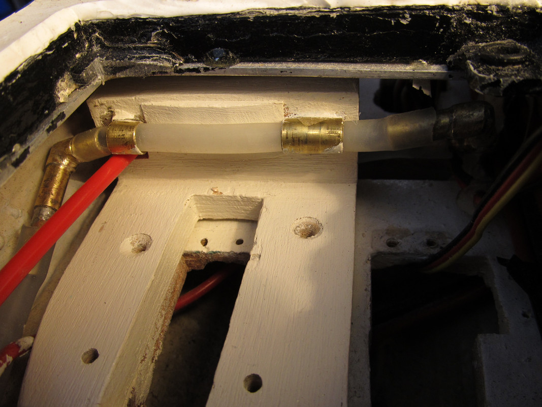

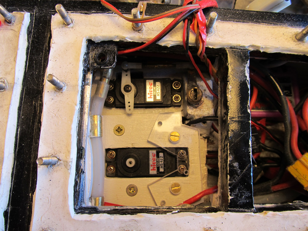

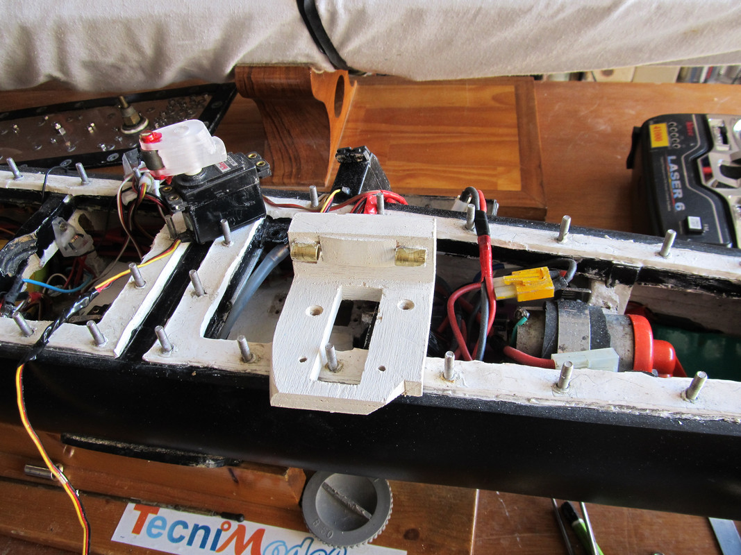

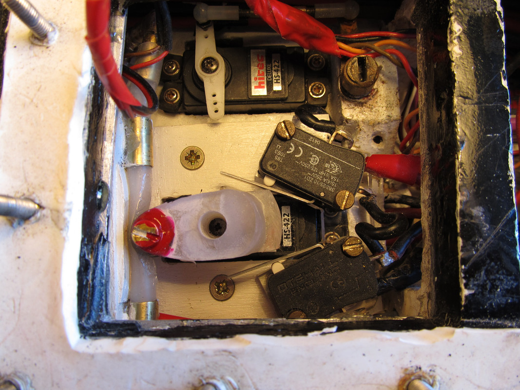

Pour montrer que je bricole un peu.
Poursuite des améliorations, j'ai installé un presse durite entre mes ballasts d'équilibrage, avant l'eau était en libre circulation et fonctionnait en vases communiquants, désormais quand j'envoie de l'eau à l'avant, elle y reste et je controle mieux l'équilibre du SM.
SM en bois = améliorations en bois, c'est ce qui va le mieux dans cette coque.
Au remontage de la trappe de fermeture, je m'aperçois que mon interrupteur radio ne passe plus, j'ai réussi à le décaler sans trop de mal, sur la photo on distingue la trace de l'ancien emplacement.
