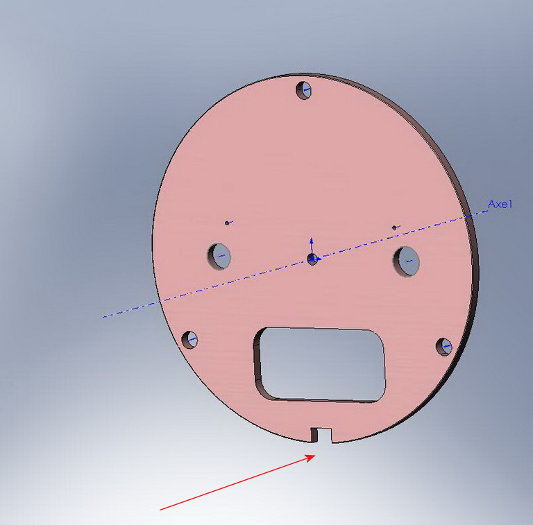

attention , si tu ne met que les tubes comme entretoise, ton berceau ne sera pas rigide (c'est mon cas mais je préfère), pour l'avoir rigide il te faudra mettre des écrous entre chaque cloisonnement, et pense aussi a faire l'encoche dans chaque cloison pour le guidage du berceau et garder le système de rail du tube

Hello Papy94 ,effectivement ma question suivante aurais été " quel forme ou découpe doivent avoir les disques de séparation du berceau " :?:
