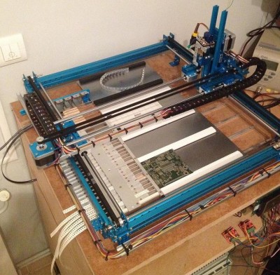

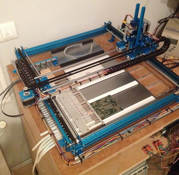

Afin de câbler plus facilement les cartes équipées de composants à pattes très fines, la machine de placement automatique est idéale. Compte tenu du prix important de ce type de matériel, j'ai choisi d'en fabriquer une spécifique pour les cartes de l'auto-pilote. Après quelques réglages, la machine fonctionne . Une fabrication sérieuse va pouvoir commencer !
A bientôt pour le compte rendu des essais qui ont déjà commencé sur le lac d'Aimargues (30).
