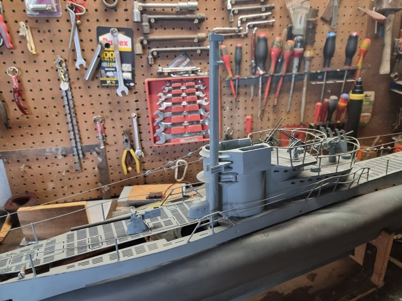

Avec le Schnorchel............

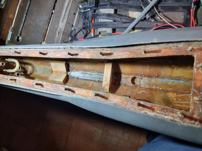

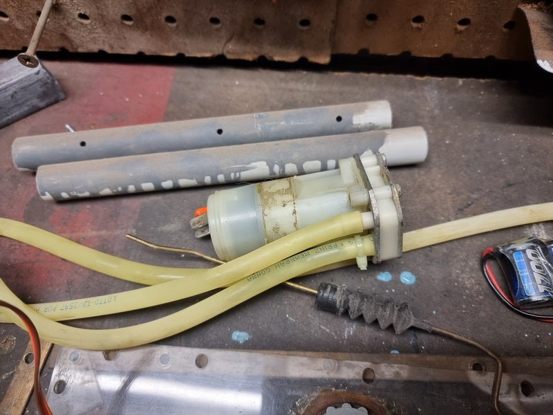

C'est parti pour plusieurs mois de taff....... :bave:
Test des moteurs, des pompes, remplacement de toutes les durites, je pense aussi tous les collages Araldite par sécurité, une ou 2 trappes fendues, les joints des trappes, les soufflets par précaution, refaire les graissages des tubes des étambots, toriques neufs, vérification de tous les servos etc etc etc...........
Ensuite refaire un bassin de test, changer tous les accus...........
Un bon gros chantier...... :gne:

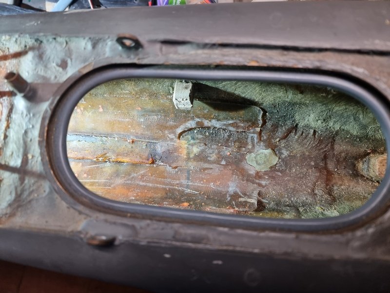

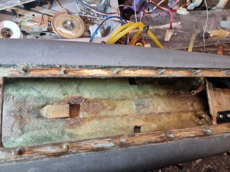

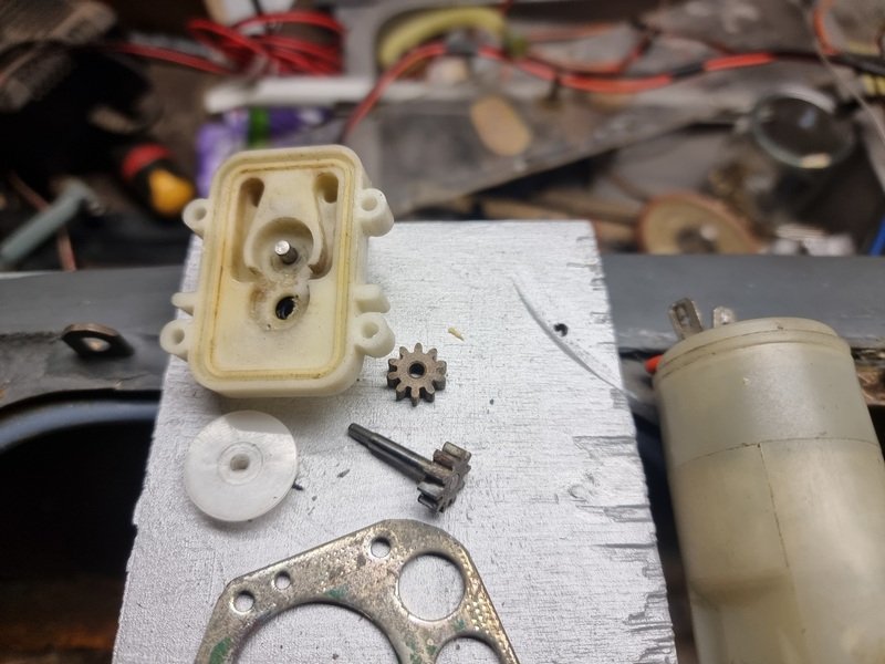

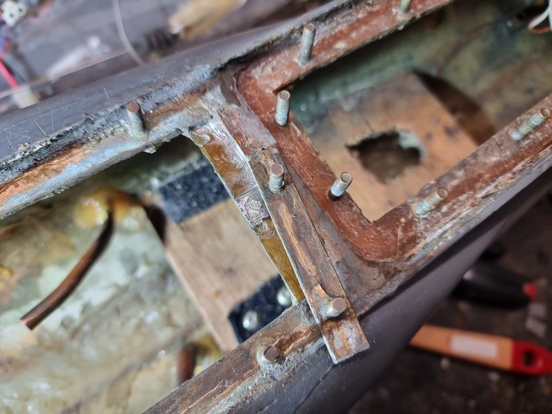

Le nettoyage de l'intérieur est fait, j'ai aussi bien nettoyé les plans de joints, il reprend fière allure mon U977...........
Photo 4 Par contre un collage à cédé d'un plan de joint, va falloir refaire des bons collages à l'Araldite et surement quelques soudures à l'étain pendant que la colle sèchera............

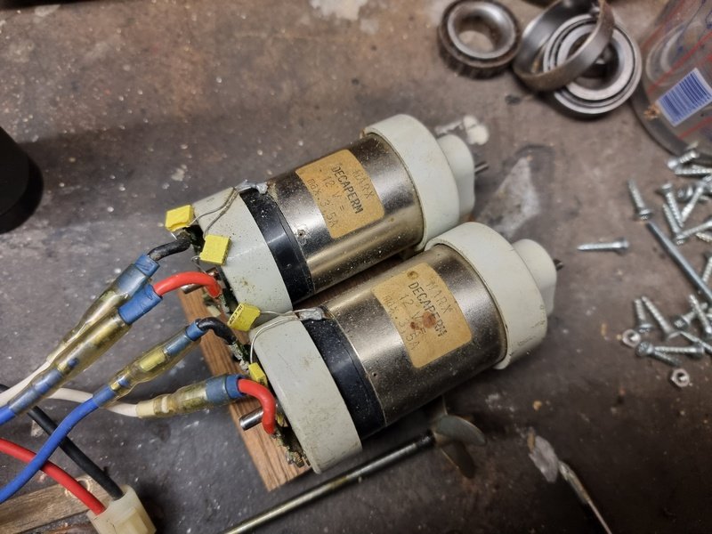

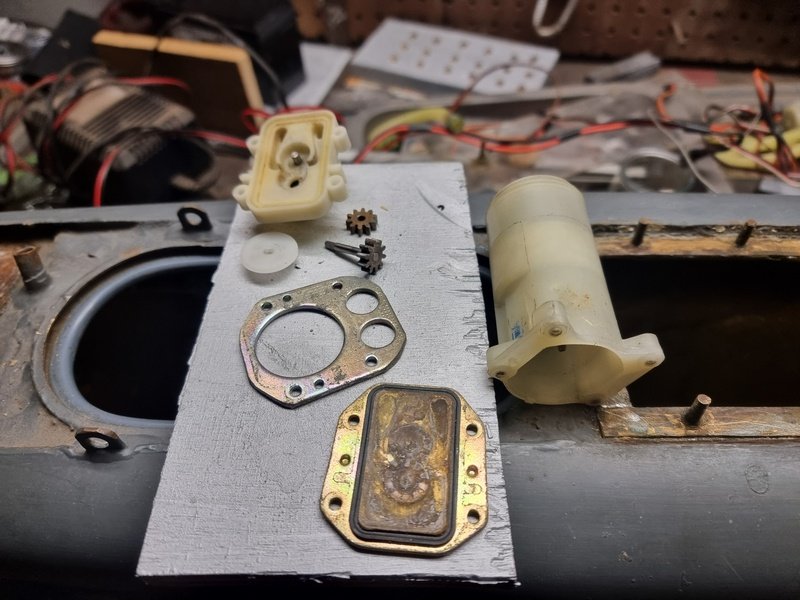

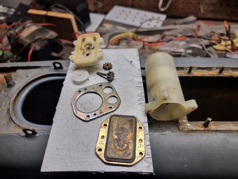

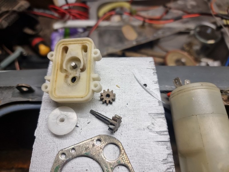

Test des moteurs, ça tourne............. :banane:
Test pompe 1, ça tourne............ :banane:
Test pompe 2, ça coince. Après démontage et nettoyage, ça tourne, reste à la remonter............. :banane:

Wouahhhhhhhh tu avance assez vite
pas eu trop de rouille au niveau des moteurs et pompes?
Amitiés
RICO
Suzu-Kid
Messages : 215
Re: Refonte totale de mon U977... Rebelotte 10 ans plus tard page 7...
Message par Suzu-Kid »
Non quasiment rien. A l'époque c'était du bon matériel...... :Up:
