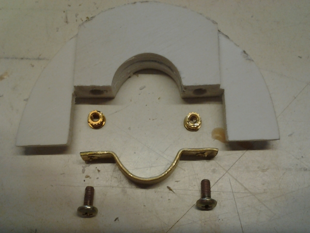

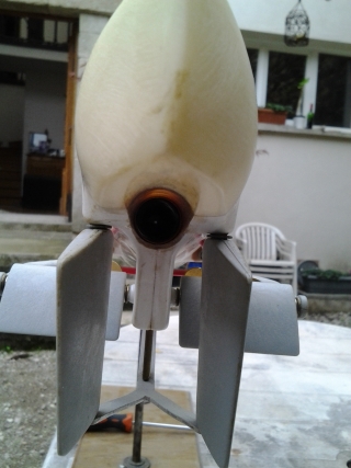

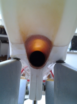

voici la suite ... pour la mise en place de tube lance torpille (TLT)

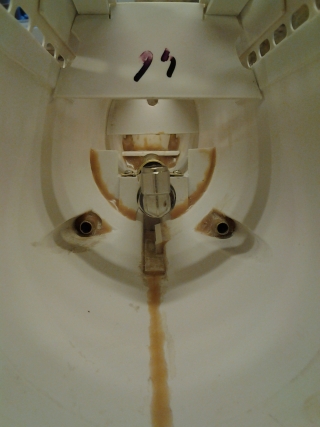

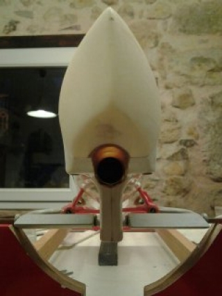

je rappelle que nous sommes à la poupe , il y a qu'un seul tube torpille et celui ci disposé juste entre les 2 gouvernes de direction ! donc attention à bien vérifier l'alignement

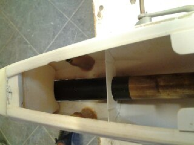

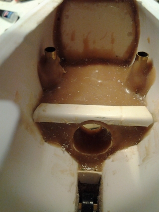

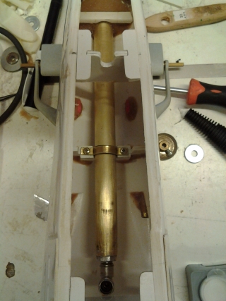

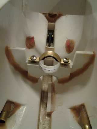

pour commencer je prépare l'assise du tube dans son emplacement ainsi que la fixation qui va bien

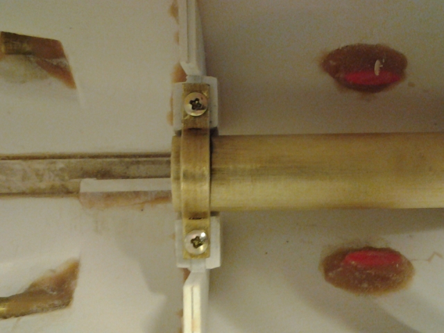

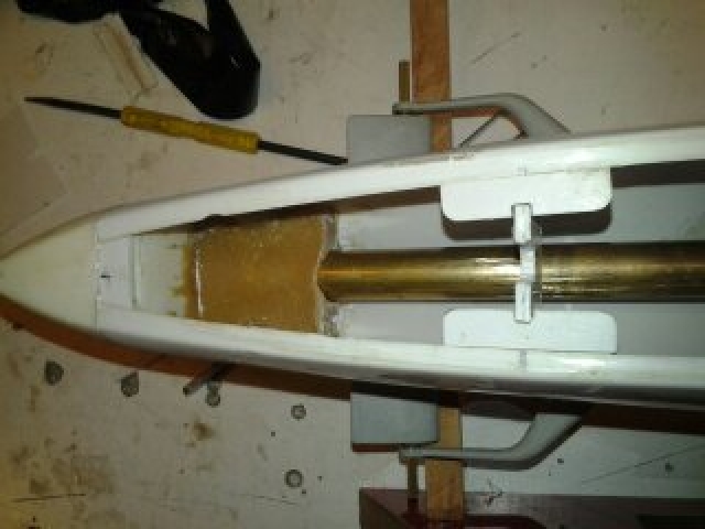

Nous allons maintenant reconstruire le couloir d’accès du tube en laiton et ainsi fixer définitivement le bloc en résine de la poupe... mais surtout rendre démontable le TLT pour de futures maintenances
Je rajoute du scotch (noir sur la photo ) pour un démoulage plus facile du tube
Mise en place provisoire du tube dans son socle

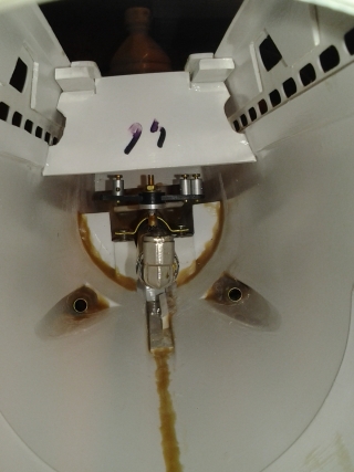

Vous avez surement remarqué le coude chromé à l’extrémité du tube laiton , c'est la connectique auto bloc des durites de gaz ...
mais nous en reparlerons plus tard sur le chapitre des TLT avant

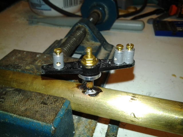

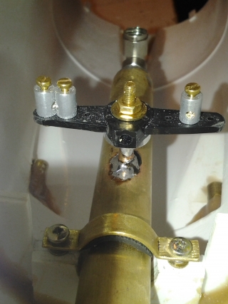

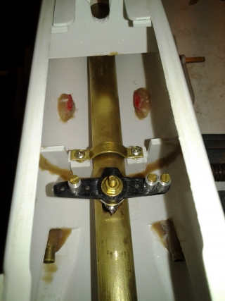

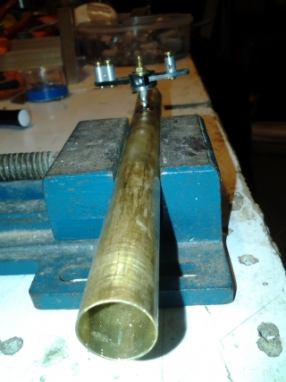

pour l'instant petite bricole sur le tube ... en effet j'ai été obligé de couper le palonnier de direction pour la mise en place du TLT . Il faut maintenant le remettre ; mais cette fois sur le tube car il n'y a plus de place
