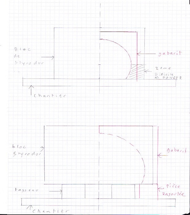

Le chantier n'a pas avancer depuis 10 jours, raisons :
- J'ai aidé une amie quelques jour chez elle suite à une chute dans son escalier => ( passage au urgence, point de suture, et elle était dans le coton pendant 3 jours avec l'anesthésie. )
- Mon père à fais un séjour de 4 jours en fin de semaine. donc je ne pouvais pas dégrossir mon bloc de styrodur sans mettre des particule de polystyrène partout dans l'appartement
J'ai discuté de mon père sur la construction de mon akula il ma dit que vu la méthode que je suis j'alais avoir des dificultés pour polir certaine zone du bloc.4
voila un shéma explicatif : Afin d'avoir un meilleur accès aux partie rentrentent de la forme je vais la surélevé de 50 mm avec des tasseau.
Cela implique que je vais devoir rajouté des cales de réhaussement sous chaque gabarit.
une fois la manif faites. je pense ce week end. J'attaque le Bloc de styrodur. (il me tarde d'y être).

Effectivement, l'idée de rehausser l'ensemble me semble pas mal pour faciliter le ponçage.

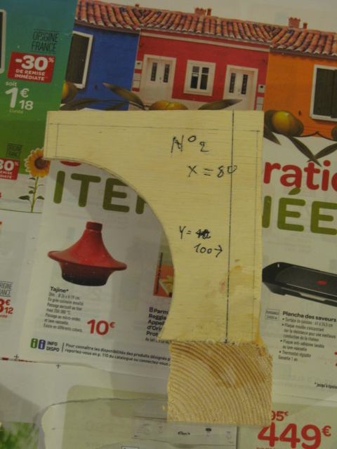

Des nouvelles de mon akula.
J'ai commencé à réhausser mes gabarit en voici un fini : Maheureusement sur d'autre gabarit j'ai des problèmes d'assemblage pour que les faces verticales
du gabarit et de la cale réhausseuse soient dans le même plan. il ya un écart de 5° entre les deux plan
le problème est du à une coupe pas tous à fait perpendiculaire.
je pense mettre un peut de colle sur la pièce fautive ( au passage c'est moi qui bricole mal )
cela ferais un tas de colle polymérisé une fois sec et je n'aurais qu'a limer pour avoir
un emboitement entre mon gabarit et ma cale nickel ! Que penser vous de cette méthode.
Je ne vois pour l'instant que cette solution L'autre serais de refaire la série complète de gabarit en prenant en compte le réhaussement du bloc de styrodur.
ce qui me ferais revenir en arrière + une perte de temps.
Ou alors repenser le mode de constrution dans son intégralité. ce qui me ferais repartir de zéro.
Voila vos commentaire sont les bienvenue. h'ésitez pas à dire des remarque même les plus blessantes.
a+
a+

Honnêtement..... Revois ta construction depuis le début, tu va certainement perdre du temps, mais au final tu va en gagné. Et je parle en connaissance de cause, j'ai pas écouté ce que me disaient "les anciens" et je me suis lamentablement vautré (Projet SSN 694 GROTON). Au final j'ai perdu de l'argent, une certaine motivation et surtout abandon du projet, à cause de mon entêtement.
La solution couples reportés sur le styro comme l'a fait Solo et pour moi la meilleur (sans le ctp remplacé par papier ou carton que je ne placerais pas sur le tube). Les couples finis tu les met sur un tube, qui depasse a la proue et a la poupe, et tu fignole ton ponçage. De plus avec tes gabarits tu peux verifier si t'es bon. Pas besoin de super matos pour cela (Compas, papier ou carton, styro, un tube/tige, papier de verre, une lame de cutter) en une W-E si tu bosse bien la forme de ta coque est quasi finie, tu fignole en semaine et le W-E d'apres tu résine 3mm partout, une coupe transversale à la hauteur voulue et hop une coque d'AKULA.....

Il faut, dans certains cas, savoir reculer pour mieux sauter

Sachant que là, tu n'as pas commencer, donc il ni y a pas de perte ! Comme le dit Urlof les gabarits réalisés te serviront pour contrôler les cotes.
Re: Akula III
Merci pour vos avis je vais y réfléchir.
