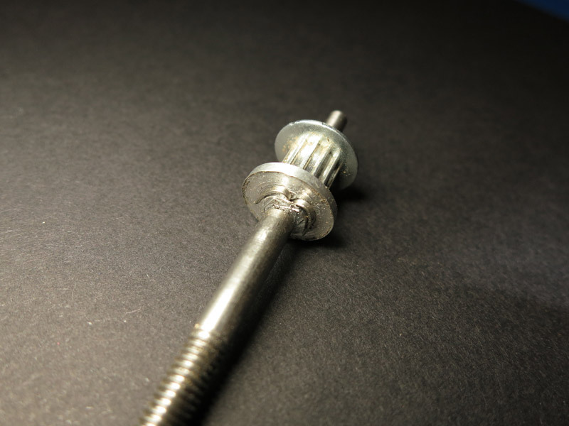

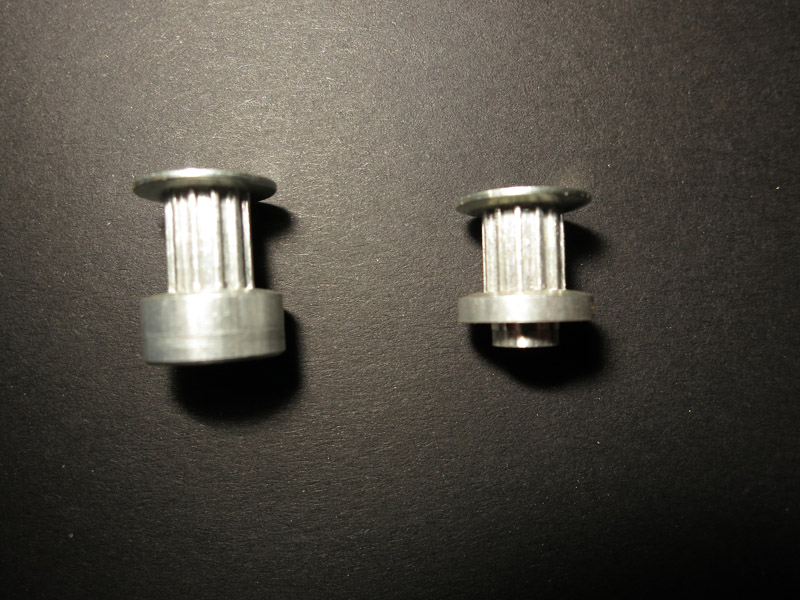

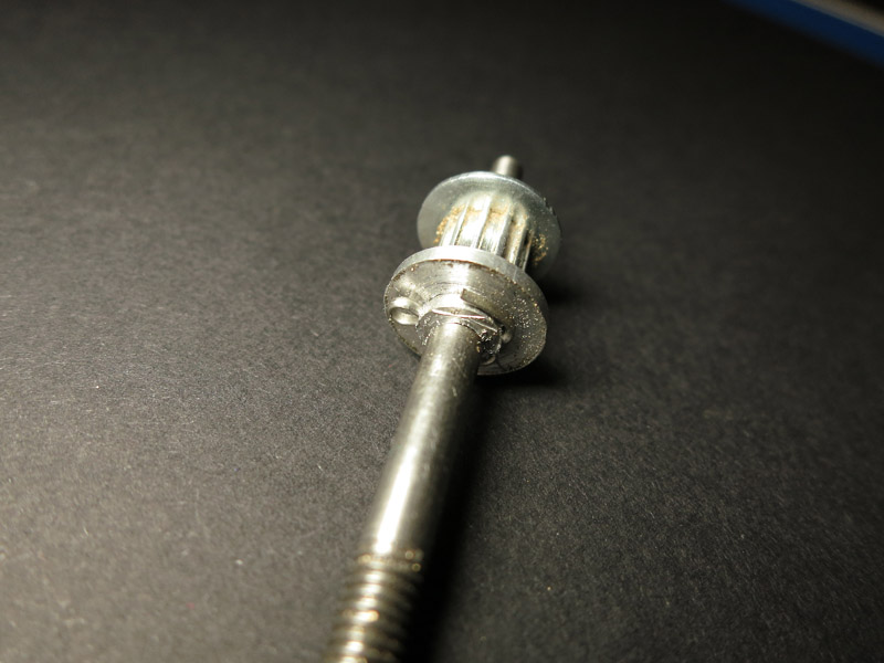

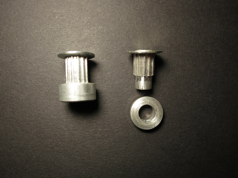

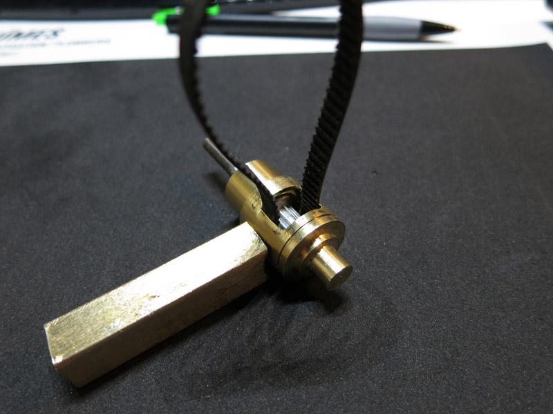

je voie que vous aimez tous les images :applaudi: :applaudi: je vous en donne d'autres :arrow:
les poulies crantée d'entrainement trop grosses a l'origine doivent etre réduite pour loger dans le corps, puis une fois sur l'axe les deux sont perçés et solidarisés par une goupille
a suivre :gardavou: :gardavou:

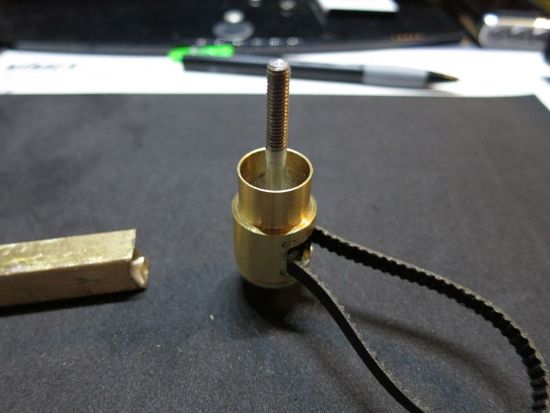

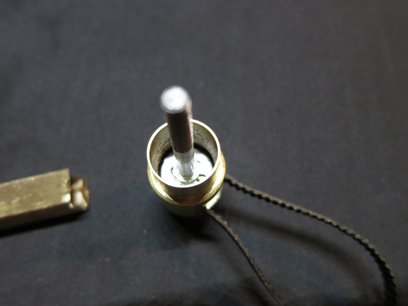

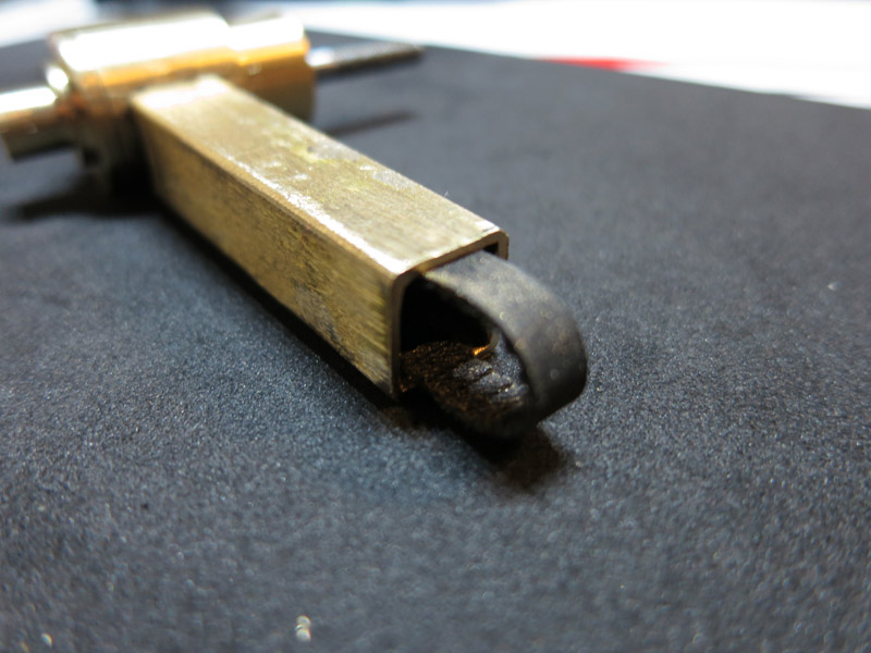

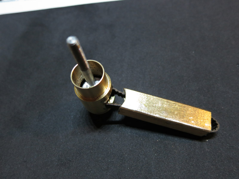

je continu donc avec le montage de mes propulseurs, voila quelques photos sur l'intérieur et notamment le passage de la courroie, les images parlent mieux que moi :) :)
Re: REMORA 2000
Beau boulot, faut juste espérer ne pas devoir changer la courroie :lol:
Re: REMORA 2000
Bel ouvrage.
Si ma mémoire est bonne, Jean-Pierre Courvoisier a adopté aussi cette technique sur le sien. Et à propos de changement de courroie, il avait dans sa boîte à outils un propulseur de rechange complet (la partie mécanique je veux dire) "au cas où"... :D
Ils sont fous ces sous-mariniers...

atob a écrit :Beau boulot, faut juste espérer ne pas devoir changer la courroie :lol:
salut atom
la courroie se change simplement en sortant par le devant l'ensemble arbre/roulment/poulie crantée d'un bloc, apres changement on réemboite le tout et on retend la couroie :banane: :banane: :banane:
a+ naudule

Patjabix a écrit :Bel ouvrage.
:frust:
salut Patrice
tu as raison c'est le principe de Courvoisier, d'ailleurs je suis le plan qu'il avait fait paraitre ,depuis le début :Up: :Up:
a+ naudule
