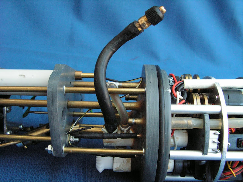

Le post précédant se terminait avec cette photo de la partie avant du rack technique :
Aujourd’hui, on a ceci !
La vanne 3 voies est complètement recouverte par la carte électronique très simple qui regroupe les commandes des 2 motoréducteurs et les connecteurs des diverses commandes.
Au premier plan, on remarque plusieurs pistes avec des groupes de soudure du côté droit : c’est la répartition des commandes depuis le connecteur DB15 vers les servos.
Pour imager ceci, et plutôt que de démonter la carte, voici le schéma de la carte : les connecteurs représentés en pointillés se trouvent dessous la carte.
Et pour ceux que le fer à souder démange, je joint le schéma de principe de la commande des motoréducteurs ; j’ai fais au plus simple et au plus rapide, mais peut être pas définitif car ce mode de fonctionnement du circuit intégré consomme en permanence des pouillémes qui peuvent être économisés.
Il a même fallu ménager un passage pour l’une des durites sortant de la vanne 3 voies !
Le connecteur en haut à droite fourni le 12 Volts à la pompe des auxiliaires ; en bas, les connecteurs rouge (2 broches) et noir (3 broche) relient les détecteurs de fin de course des portes des TLT.
Vu du côté gauche, on distingue les connecteurs juste dessous la carte. Les connecteurs des fins de course (rouge et noir dessus la carte) sont inclinés afin de faciliter le passage dans le tube ; c’est que ça rentre au chausse pied ici aussi !
En dessous, le module « Multi Prop » a tout juste sa place ! Il est maintenu en place (provisoirement) par un morceau de bande adhésive.
Vu du côté droit, on distingue juste une partie de la vanne 3 voies et son servo, en dessous.

Allez hop, une petite mise à jour, probablement la dernière de l’année car avec les fêtes, le chantier va fortement ralentir !!!
