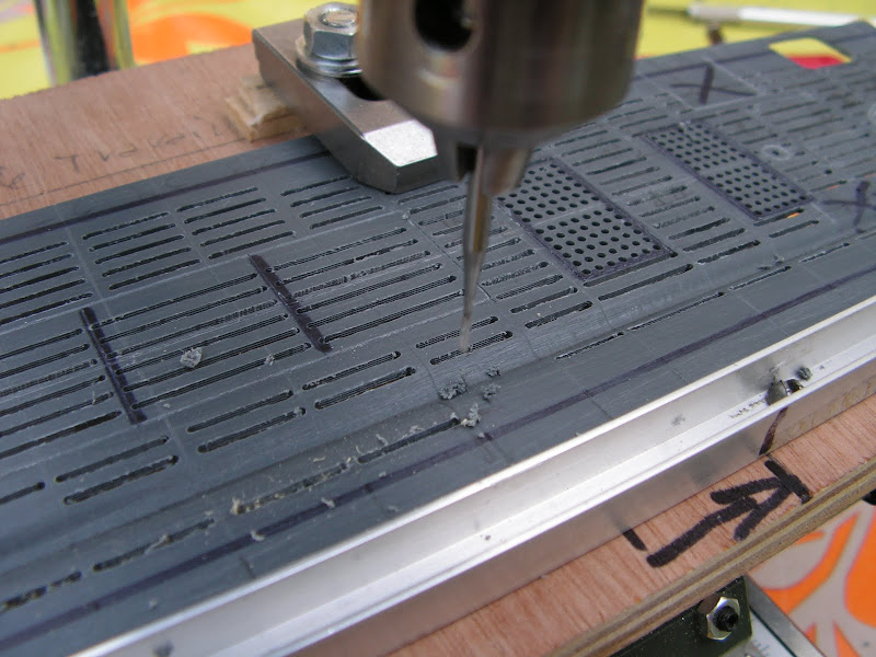

Vient ensuite la tâche longue et fastidieuse qui consiste à fraiser les ouvertures du pont ! :Oo:
Tâche compliquée par la course transversale limitée à 45mm sur la table croisée, qui oblige à procéder par retournement de la pièce usinée, puisqu’elle mesure 70mm de large…
Ici, fin du fraisage de la partie arrière du pont.
Donc, entre 2 séries de pose de murets ou de pavés ( :mrgreen: ) dans la cours de la maison, ce sont de nombreux tours de manivelle qui m’ont occupé un certain temps !!! :bave:
La fraise mesure 1mm de diamètre. Sa rigidité permet de réaliser des rainures propres et rectilignes à partir d'un trou de 1mm précédemment percé à une extrémité de chaque rainure ; ceci permet d'éviter le bourrage de la fraise, qui entraîne immanquablement la fusion du PVC.

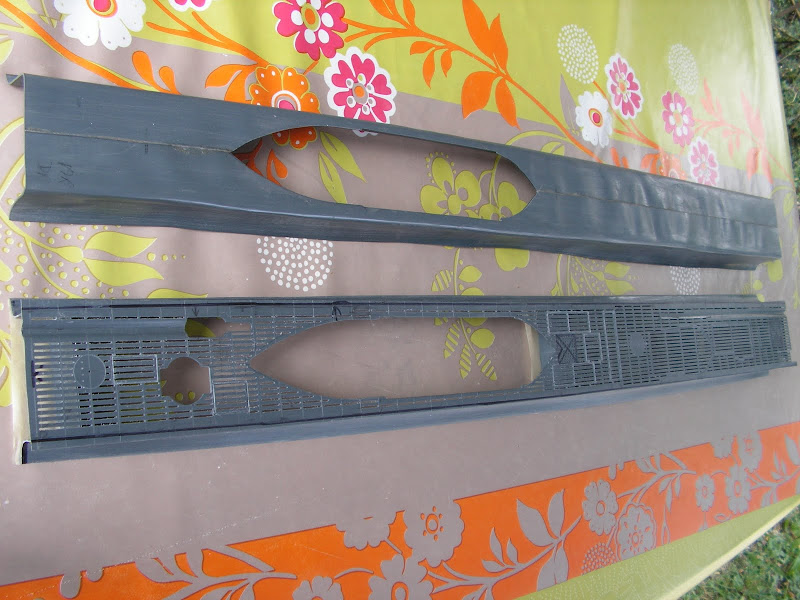

Et voici le résultat, avec, en comparaison, l’ancien pont arrière à côté ; comme on dit, « y a pas photo ! » :Up:
L’assemblage provisoire est réalisé avec quelques points de colle Cyano et les bords du pont ne sont pas encore arasés.
