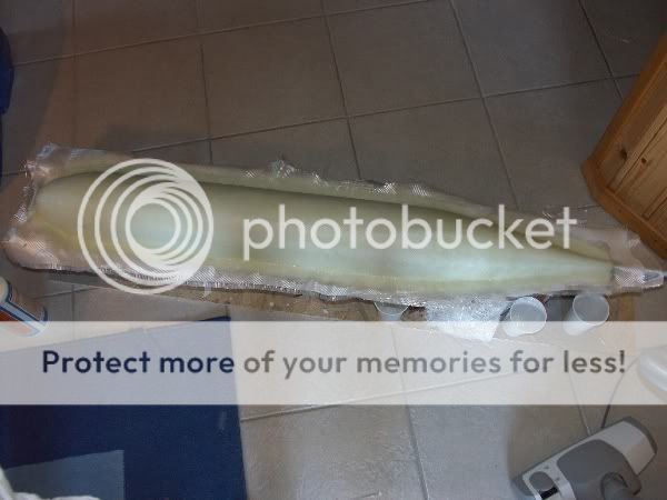

J'ai retourné le master sur son support, bouché les trous avec la pâte à modeler et c'est partis !
Cette fois, j'ai mis une plus grande épaisseur de RTV.

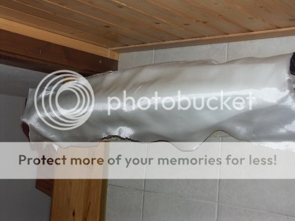

Préparation du tissus, comme pour le moule supérieur. Pas besoin de découper des bandes dans le tissus :tirlangue:. Pour le mat par contre, c'est plus facile, pour l'appliquer ensuite, en le découpant en bandes.

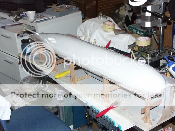

Et la stratification.

Très beau boulot, mais j'ai une question ? pourquoi mettre du mat de verre avec l'epoxy ? sachant que l'epoxy ne dissout pas le mat de verre... :?:

Sauf erreur (d'autres personnes répondront peut-être mieux), le mat c'est des fibres de verre en désordre tandis que le tissus , c'est des fibres tissées. Le mat est moins cher et permet de faire plus de volume. Je me trompe peut-être, mais l'époxy ne dissout rien du tout, c'est un liant entre les fibres.
En tout cas, c'est bien solide !

Je me permet d'émettre un doute, tu dit avoir retourné le master, tu risque une mauvaise jonction des deux moules. L'idéal étant de ne pas toucher au premier moulage, de retirer le plan de joint et de résiner le deuxième moule directement sur la base du premier (aprés cirage), résultat, concordance parfaite des deux moules.
bha ! :P j"avais justement une question la dessus ! Teba , tu viens d'y repondre ;)
Modnav ;) j'en ai une autre !!!? 8-) du même genre qu' Atob :tirlangue: le master étant résiné à l'epoxy , donc plus de risque , et si tu veux de l'épaisseur , pourquoi ne pas avoir choisi le polyester pour ton moule surtout avec du mat ça coute moins cher ! :)

ce que dit Teba est abolument vrai le plan est necessaire UNIQUEMENT pour executer le moule du demi sm dans ce cas ci; ensuite il faut retire le cadre en bois (plan de joint plutot pont de la partie vive s il sagit de la partie inferieur de la coque) cire le bord et effectuer la deuxieme partie sur le bord cire
Avant de demonter le moule il faut forer et appliquer quelque boulon sur les bords
dans de tel condition il sera impossible que les moule ne coincide pas

Concernant la realisation du moule en polyestere; il a pris le maximun de precaution pour eviter de deformer son master sans vouloir etre imperatif il a eu raison; attention les temperatures du a la reaction chimique de solidification sont EXTREMENT ELEVEE s il avait fait un master en bois la sans aucun doute j aurai partage ton avis

C'est un doute tout à fait justifié, en effet pour une prochaine réalisation, je ferai comme tu conseilles.
J'ai pourtant eu de la chance sur ce coup, car les deux demi-coques que j'ai ensuite réalisé concordaient pas mal. Donc un coup de bol je pense ^^
Pour Rackham, je vois pas en quoi c'est plus risqué. Pour le polyester, j'ai eu de mauvaises expériences et j'avais un paquet de résine époxy en stock.
